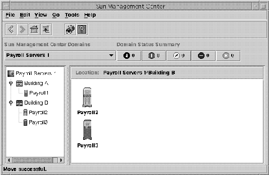

Sun Management Center 소프트웨어는 관리 도메인과 그 구성원을 시각적으로 표시합니다. 그림 1–4는 예를 나타냅니다.
다음 예에서 호스트 Payroll2는 Building B 그룹에 속하며 이 그룹은 Payroll Servers 1 관리 도메인에 속합니다.
그림 1–4 관리 도메인과 그 구성원이 표시된 Java 콘솔 창
Sun Management Center라는 제목이 표시된 창에 관리 도메인과 그 구성원이 표시되어 있습니다.
Linux 호스트는 일반 Linux 아이콘으로 식별됩니다. 영역 에이전트는 중앙에 “Z” 기호가 있는 일반 아이콘으로 식별됩니다.

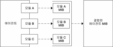

대부분의 에이전트와 달리 Sun Management Center 에이전트는 다양한 기능이 단일 프로그램에 포함되는 모놀리식 코드로 MIB를 구현하지 않습니다. 대신 Sun Management Center 소프트웨어는 각 에이전트에 대해 모듈이라고 하는 여러 구성 요소를 사용합니다. 각 모듈은 고유 MIB을 구현합니다. 따라서 Sun Management Center 에이전트 MIB은 다음 그림에서 볼 수 있는 것처럼 모든 모듈과 그 개별 MIB을 결합한 것입니다.
그림 1–5 Sun Management Center 에이전트 MIB
이 다이어그램에서는 3개의 모듈 각각에 MIB이 있고 이 MIB이 단일 에이전트 MIB으로 결합된 경우를 보여 주고 있습니다.
