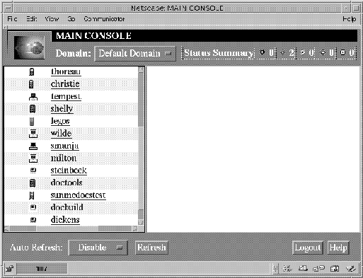

이 절에서는 웹 콘솔 상태 요약 패널, 경보 범주 및 경보 표 탐색에 대해 설명합니다.
상태 요약 패널에는 특정 심각도의 응답되지 않은 열린 경보가 적어도 하나 이상 있는 선택된 도메인의 관리 대상 개체 수가 표시됩니다. 이 패널은 12 장, 경보 관리에 설명된 도메인 상태 요약과 유사합니다. 하지만 웹 콘솔 아이콘은 버튼이 아닙니다. 이 아이콘을 눌러서 도메인 상태 페이지를 표시할 수 없습니다.
