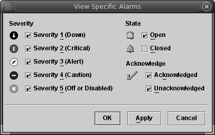

Procedure篩選警示表
步驟
  1. 在 [細節] 視窗中選取 [警報] 標籤之後,自 [選項] 功能表選擇 [檢視警報] 。
    螢幕上將顯示 [檢視指定警報] 對話方塊。
    圖 12–3 [檢視特定警報] 對話方塊
    [檢視特定警報] 選擇視窗會展示要顯示的所有嚴重性的所有已開啟警示。
  2. 若要選取要併入警報表中的項目,請按一下這些項目旁邊的方塊。
    每個選取的方塊內會顯示一個核取標記。您可以選取顯示在表格中的警報之嚴重程度、狀態及認可狀況。
  3. 接受您的選擇。
    • 若要接受選擇並關閉 [檢視指定警報] 對話方塊,請按一下 [確定] 按鈕。
    • 若要接受選擇並繼續顯示 [檢視指定警報] 對話方塊,請按一下 [套用] 按鈕。
    警報表即被過濾,表格會重新顯示以反映您的選擇。
