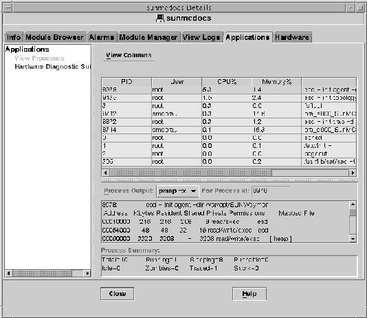

[應用程式] 標籤可讓您檢視與選擇關於在選取的主機或節點上執行之程序的詳細資訊。如果您已安裝其他自訂應用程式或協力廠商應用程式,此標籤也可讓您檢視有關執行於已選取應用程式中的程序的詳細資訊。這些顯示內容會不斷更新。
檢視處理
圖 6–1 中的檢視程序應用程式可讓您檢視並選擇在選取的主機或節點上的執行程序之相關詳細資訊。
您必須先載入 Solaris 程序細節模組才能使用程序檢視器。如需相關指示,請參閱載入模組。當您按一下] 應用程式] 標籤時,如果系統未載入 Solaris 程序細節模組,則必須執行以下作業:
  1. 關閉] 細節] 視窗。
  2. 載入 Solaris 程序細節模組。
  3. 重新開啟] 細節] 視窗。
圖 6–1 程序檢視器
已選取 [應用程式] 標籤的 [細節] 視窗會顯示程序資訊。
下表列出了程序檢視器中可用的屬性。
表 6–3 程序檢視器特性
特性
描述
PID
程序識別碼
PPID
父程序的程序 ID
UID
有效使用者 ID 號碼
使用者
有效使用者登入名稱
有效使用者
有效使用者 ID
群組 ID
使用者的群組 ID
有效群組
使用者的有效群組 ID
階段作業 ID
階段作業領導者的程序 ID
程序群組
程序群組領導者的程序 ID
TTY
控制程序的終端。若沒有控制終端機,就會列示一個問號 (?)。
開始時間
程序開始的時間,以小時、分鐘和秒表示。若程序開始時間超過 24 小時,則以月和日表示。
時間
程序的累積執行時間
狀態
程序的狀態
等待通道
導致程序睡眠之事件的位址。若為空白,則表示程序正在執行。
類別
程序的排程類別
位址
程序的記憶體位址
大小
可交換程序的影像之主記憶體中以頁面計算的大小
優先權
程序的優先權
排程優先順序
程序的系統排程優先權的值
CPU%
最近使用的 CPU 時間與該期間內可用 CPU 時間的比率,以百分比表示
記憶體 %
程序的常駐集大小與電腦實體記憶體的比率,以百分比表示
指令
指令名稱
指令行
完整的指令名稱及其引數,最多包含 80 個字元
] 程序統計] 視窗
[程序 ID 的輸出] 視窗會為 [程序檢視] 視窗中的任一選取程序顯示 pmappstackpfilespldd 的統計。
pmap
列示每個程序的位址空間對映
pstack
為每個程序中的每個簡易程序 (lwp) 列示堆疊追蹤
pfiles
報告每個程序中所有已開啟檔案的 fstatfcntl 資訊
pldd
列示程序的動態資料庫
] 程序摘要] 欄位
[處理摘要] 欄位會列出所有程序的統計,包括使用中或非使用中。
自訂或協力廠商應用程式
備註 –
若要開發自訂應用程式,您需要 Sun Management Center 開發人員環境和文件。請與經授權的 Sun 銷售代表聯絡,以取得更多資訊。
如果您的系統上安裝了任何自訂或協力廠商應用程式,則在] 應用程式細節] 視窗左側的] 應用程式 - 檢視程式] 下方列出。如果您不想檢視主機或節點程序的詳細資訊,請選取該應用程式。
選取應用程式後,該應用程式被選取的屬性將顯示在「應用程式細節」視窗的右側。顯示的屬性取決於已選取的應用程式。

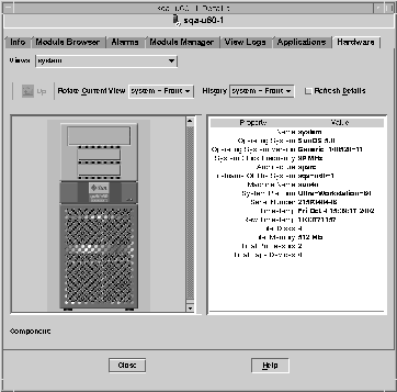

[硬體詳細資訊] 視窗,如圖 6–2 所示,提供三種系統資訊選擇:
備註 –
如需有關特定硬體物件之 [硬體] 標籤的其他資訊,請參閱您的平台補充資料。
圖 6–2 [硬體細節] 視窗
已選取 [硬體] 標籤的 [細節] 視窗顯示硬體檢視的功能表。
「檢視」功能表提供對可用硬體資訊的存取。
硬體摘要
Sun Management Center 軟體會顯示選取的主機的硬體資源表。以下清單顯示「硬體摘要」中顯示的某些典型值。
磁碟總數
連接到主機的磁碟總數
記憶體總量
連接到主機的記憶體總量
處理器總數
連接到主機的處理器總數
磁帶裝置總數
連接至主機的磁帶裝置總數
您的摘要可能會有所不同。視細節視圖中所顯示物件類型的不同,資源會有所差異。
備註 –
「磁碟總數」欄位 顯示內部磁碟的數量。此數量不包括外圍物部分的磁碟。
實體視區
選取] 實體視圖 - 系統] 選項後,軟體會顯示已選取主機的寫實攝影畫面(如果可用)。畫面對於某些系統類型不可用。
備註 –
僅當透過 Sun Management Center 代理程式監視主機時,此功能才可用。
當您移動滑鼠指標經過被檢視系統的畫面時,某些組件會反白顯示。組件的細節資訊將顯示在檢視視窗的右側區域。組件的路徑名稱將顯示在視窗底部的] 組件] 欄位中。
如果組件帶有警報,則組件周圍會出現彩色的線條以表示警報的嚴重性。此線條可讓您快速識別發生故障的組件。
圖 6–3 具有組件細節(屬性/值視圖)的硬體配置實體視圖
已選取 [硬體] 標籤的 [細節] 視窗顯示主機系統的實體檢視。
「旋轉目前視圖」功能表
對於某些系統,您可以透過] 旋轉目前視圖] 下拉式功能表來選取替代前、後和側視圖。畫面對於某些系統類型不可用。
在某些系統中,也許還可以看到 CPU 板和 I/O 板之類的元件圖片。當您移動滑鼠指標經過系統畫面時,若存在個別組件畫面,指標會從箭頭變更為手形圖示。
按一下反白顯示的組件可顯示該組件的詳細畫面。完成檢視組件細節後,按一下「向上」可返回父系統視圖。
連接 Sun StorEdge 裝置時的實體檢視
若 Sun StorEdge™ A5000、A5100、A5200 或 T3 系統連接至已選取的組件,「檢視」下拉式功能表會列出連接的裝置。連接的裝置會列在其連接的系統之下。Sun StorEdge A5000 系列裝置在此功能表上顯示為 sena(0)sena(1) 等。
您可以從「檢視」功能表中選取並檢視所有這些存儲裝置。
「歷程」功能表
使用] 歷程] 下拉式功能表,您可以重新瀏覽先前選取的視圖。
「重新顯示細節」按鈕
按一下 [重新顯示細節] 按鈕可更新選取實體元件之 [細節] 視窗右側的 [特性/值] 資訊。否則,自您首次開啟實體視圖後,此資訊將不會變更。
] 動態重新配置] 按鈕
[動態重新配置] 按鈕出現在實體檢視以及特定平台 (如 E4500) 的邏輯檢視中。如需更多資訊,請參閱您的硬體補充資料。
