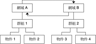

請勿建立指向自己的管理網域。例如,請勿建立這樣的管理網域 A :它指向另一個管理網域 B,而反過來管理網域 B 又指向它。
如果兩個管理領域必須相互監視,請避免建立循環的領域指向。而是建立領域成員,例如在領域 A 和 B 下面建立一個群組,如下圖所示。
圖 2–4 設定成功的遠端管理領域交叉監視
概念圖解顯示了前述的遠端交叉監視。
現在,在建立遠端指向時,網域 A 可以指向網域 B 下面的群組 2,而網域 B 可以指向網域 A 下面的群組 1。
