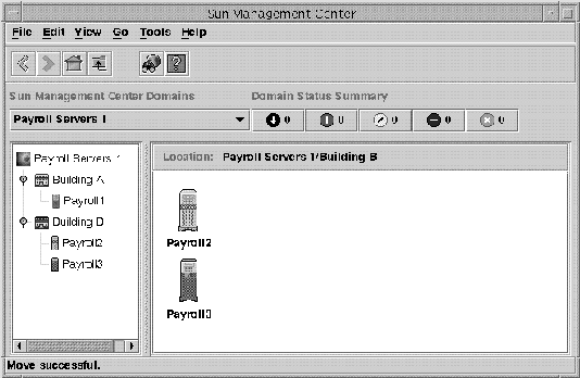

Sun Management Center 軟體以視覺化方式來顯示管理領域及其成員。圖 1–4 為範例。
在以下範例中,主機 Payroll2 屬於 Building B 群組,而此群組屬於 Payroll Servers 1 管理網域。
Linux 主機是以通用 Linux 圖示識別。區域代理程式是以中間有「Z」符號的通用圖示識別。

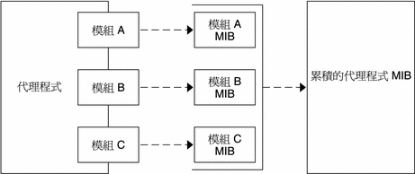

管理資訊庫 (MIB) 是一個階層式結構式資料庫架構,用於說明代理程式中可用的資料。Sun Management Center 代理程式使用 MIB 來儲存可被遠端存取的受監視資料。
與大多數代理程式不同的是, Sun Management Center 代理程式不會針對單一程式中包含多種功能的大型程式碼實作 MIB。Sun Management Center 軟體的每個代理程式均使用了數個稱為模組的組件。每個模組均會實施其自己的 MIB。因此,Sun Management Center 代理程式 MIB 是所有模組及它們的個別 MIB 的累積結果,如下圖所示。
