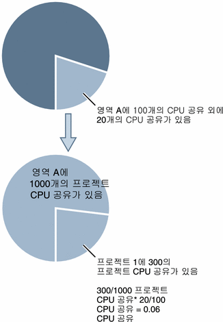

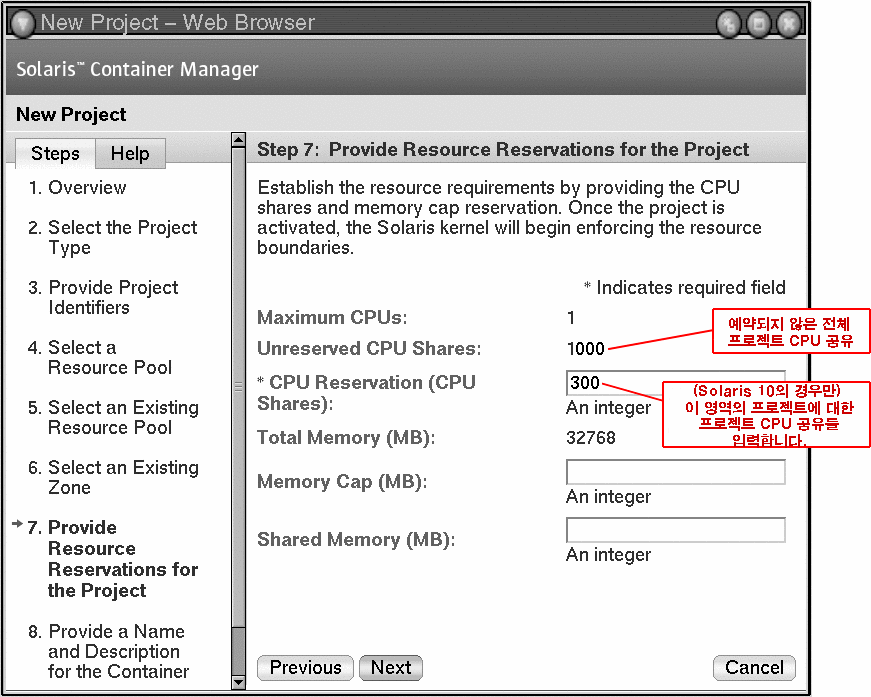

프로젝트에 필요한 CPU 공유 양을 예약할 때 CPU의 양을 정수로 할당합니다. 예를 들어, 25, 1, 37 등은 모두 유효한 양입니다. 공유라는 용어를 사용하여 프로젝트에 할당되어 있는 시스템의 CPU 자원 일부를 정의합니다. 다른 프로젝트에 비례하여 한 프로젝트에 많은 수의 CPU 공유를 할당하면 해당 프로젝트가 페어 쉐어 스케줄러로부터 더 많은 CPU 자원을 받습니다.
CPU 공유는 CPU 자원의 백분율과 같지 않습니다. 공유는 다른 작업 부하와 관련하여 작업 부하의 상대적인 중요성을 정의하는 데 사용됩니다. 예를 들어, 판매 프로젝트가 마케팅 프로젝트보다 두 배 중요한 경우, 판매 프로젝트에는 마케팅 프로젝트에 대해 두 배의 공유를 할당해야 합니다. 할당하는 공유 수와는 무관합니다. 판매 프로젝트 공유 2개와 마케팅 프로젝트 공유 1개는 판매 프로젝트 공유 18개와 마케팅 프로젝트 공유 9개와 동일합니다. 두 경우 모두에서 판매 프로젝트에는 마케팅 프로젝트에 대해 두 배의 CPU 양이 지정됩니다.
CPU 공유는 보다 자세하게 다음 두 개의 범주로 나눌 수 있습니다.
풀 또는 프로젝트 작성 중 할당되는 CPU 공유
Solaris 8 OS를 실행하는 호스트에서는 하나의 자원 풀 pool_default만 사용할 수 있습니다. pool_default에는 100 CPU 공유 값이 들어 있습니다.

새 영역 마법사의 4단계에서 프로젝트 CPU 공유도 입력할 수 있습니다. 이 필드는 영역 안의 프로젝트에 할당되는 CPU 공유 수를 지정합니다. 이 값을 만들 때 해당 영역에 대한 프로젝트 CPU 공유 값을 설정하게 됩니다. 모든 정수를 입력할 수 있습니다. 입력하는 정수에 따라 얻으려는 값이 결정됩니다.
예를 들어, 영역 A에 대한 프로젝트 CPU 공유를 1000으로 할당한다고 가정합니다. 물리적 수준에서 1000 프로젝트 CPU 공유는 자원 풀에서 상속된 20 CPU 공유를 1000 공유로 나눈 값입니다. 이 예제에서 1개의 프로젝트 CPU 공유와 CPU 공유 사이의 관계를 보여주는 공식은 다음과 같습니다.
1개의 프로젝트 CPU 공유 = 20 (영역에 할당된 CPU 공유의 수)/1000 (프로젝트 CPU 공유의 수) = 0.02 CPU 공유
영역 A에서 프로젝트 1을 작성할 때 프로젝트 1은 공유를 자원 풀에서 직접 가져오지 않고 영역에서 가져옵니다. 영역 A에서 프로젝트 1에 300 공유가 할당되면 300 프로젝트 CPU 공유 또는 300/1000 x 20/100 = 0.06 CPU 공유가 됩니다.
그림 3–11 영역 CPU 공유

새 프로젝트 마법사를 호출하면 프로젝트 CPU 공유를 프로젝트에 할당합니다. 새 프로젝트 마법사의 7단계에서 프로젝트에 자원 예약을 제공한 다음 CPU 예약(CPU 공유)으로 표시된 필드에 프로젝트 CPU 공유를 입력합니다. 이 작업은 Solaris 10 호스트의 영역에 프로젝트를 만드는 경우에만 적용됩니다.
그림 3–12 프로젝트 CPU 공유
프로젝트에 프로젝트 CPU 공유 할당
주 –
Solaris 8 또는 Solaris 9 호스트에서 프로젝트를 작성할 때 예약되지 않은 CPU 공유 필드를 사용하여 CPU 공유를 입력합니다(프로젝트 CPU 공유 아님).
주의 – 주의 –
명령줄(zonecfg 명령)을 사용하여 CPU 공유를 수동으로 변경하지 마십시오. 이 경우 Solaris Container Manager 계산에 방해가 됩니다.
