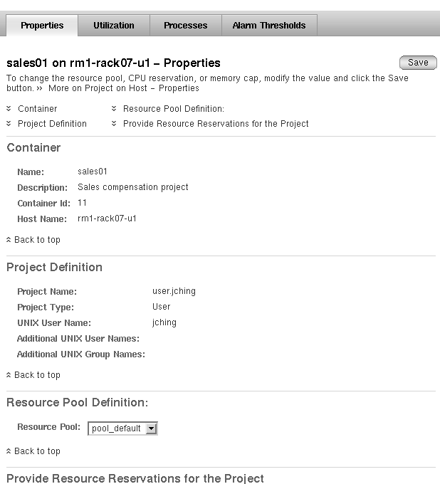

각 프로젝트 인스턴스에는 연결된 컨테이너가 있습니다. 컨테이너에 대한 모든 변경 사항은 해당 정의를 사용하는 모든 프로젝트 인스턴스에 적용됩니다. 예를 들어, 컨테이너의 프로젝트 유형을 변경하는 경우, 동일한 컨테이너를 사용하는 모든 프로젝트 유형에 대해 프로젝트 유형이 변경됩니다. 따라서 두 개의 등록 정보 시트 모두를 사용하여 필요한 모든 수정 작업을 할 수 있습니다.
또한 각 프로젝트 인스턴스에는 해당 고유 자원 풀 연결 또는 자원 예약 변경에만 사용되는 등록 정보 시트가 있습니다. 이 등록 정보 시트를 사용할 경우 한 번에 한 프로젝트를 변경할 수 있습니다. 예를 들어, 현재 최소 CPU 예약 또는 현재 메모리 캡을 늘릴 수 있습니다. 새 값이 변경되고 나면 변경 사항이 효력을 발생합니다. 비활성 프로젝트의 자원 경계에 대한 수정 작업은 프로젝트를 재활성화할 때까지 효력을 발생하지 않습니다.
다음 예는 sales01 프로젝트 인스턴스에 대한 전체 등록 정보 시트를 표시합니다.
그림 4–1 샘플: 자원 예약 및 자원 풀 변경을 위한 등록 정보 시트
프로젝트 등록 정보 시트 화면

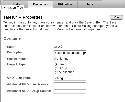

컨테이너 보기에서 컨테이너를 수정할 수 있는 개별 등록 정보 시트를 사용할 수 있습니다. 한 번에 한 컨테이너를 변경할 수 있습니다. 자원 변경 작업 기능을 사용하여 컨테이너를 변경할 수 없습니다.
다음 예는 sales01 프로젝트 인스턴스 변경에 대한 전체 등록 정보 시트를 표시합니다.
그림 4–2 샘플: 컨테이너 수정을 위한 등록 정보 시트
컨테이너 수정을 위한 등록 정보 시트 화면
기본 프로젝트의 등록 정보를 수정할 수 없습니다. 따라서 기본 프로젝트를 선택하면 등록 정보 시트를 사용할 수 없습니다.

Procedure등록 정보 시트를 사용하여 컨테이너 수정
단계
  1. 컨테이너 관리자 GUI가 열려 있지 않은 경우, 컨테이너 관리자 GUI 시작에 설명된 대로 액세스합니다.
  2. 컨테이너 보기를 선택합니다.
  3. 컨테이너를 선택합니다.
    • 컨테이너가 활성 프로젝트에 대해 현재 사용되지 않는 경우, 탐색 창에서 컨테이너 그룹을 선택합니다. 이 방법은 오른쪽 창에 컨테이너 및 그룹 표를 표시합니다. 표에서 프로젝트를 선택합니다.
    • 컨테이너가 활성 프로젝트와 함께 사용되는 경우, 탐색 창에서 컨테이너를 선택합니다. 필요한 경우, 다른 컨테이너 그룹을 눌러 개별 컨테이너의 목록을 확장합니다. 이 방법은 프로젝트 인스턴스를 비활성화할 수 있는 이 컨테이너 정의와 연결된 호스트 표를 표시합니다.
      주 –
      등록 정보를 변경하려면 이 컨테이너를 사용하는 모든 프로젝트 인스턴스가 비활성화되어야 합니다. 인스턴스가 상태를 활성화로 표시하는 경우, 모든 호스트를 선택한 후 이 컨테이너와 연결된 호스트 표의 비활성화 버튼을 사용합니다.
  4. 오른쪽 창에서 등록 정보 탭을 선택합니다.
    선택한 컨테이너에 대한 등록 정보 시트가 나타납니다. 텍스트 필드에서 다음 변경 사항을 수행할 수 있습니다.
    • 설명 – 컨테이너에 대한 설명을 제공합니다.
    • 프로젝트 유형 – 사용자, 그룹 또는 응용 프로그램을 제공합니다.
    • UNIX 사용자 이름 – UNIX 사용자 이름에 대한 기존 항목을 변경합니다.
    • 추가 사용자 – 기존 항목을 변경하거나 추가 유효한 UNIX 사용자 이름을 제공합니다. 쉼표를 사용하여 복수 항목을 분리합니다.
    • 추가 그룹 – 기존 항목을 변경하거나 추가 유효한 UNIX 그룹 이름을 제공합니다. 쉼표를 사용하여 복수 항목을 분리합니다.
    주 –
    저장 버튼이 사용 불가능하고 텍스트 필드가 회색 처리된 경우, 하나 이상의 컨테이너에 컨테이너를 사용합니다. 이 컨테이너 정의와 연결된 호스트 표에 나열된 모든 호스트에 대해 상태가 비활성화임을 확인합니다. 상태가 활성화로 표시된 경우, 비활성화해야 합니다.
  5. 저장을 눌러 변경 사항을 저장합니다.
    등록 정보 시트가 열려 있습니다.
Procedure등록 정보를 사용하여 프로젝트 수정
이 절차를 사용하여 한 프로젝트에 대해서만 자원 풀 또는 자원 예약을 변경합니다. 복수 프로젝트에 동일한 변경을 수행하려는 경우, 자원 변경 작업을 사용한 프로젝트 수정을 참조하십시오.
단계
  2. 원하는 프로젝트 인스턴스를 선택하려면 다음 방법에서 선택합니다.
    • 프로젝트가 연결된 호스트의 이름을 알고 있는 경우, 호스트 보기의 탐색 창에서 호스트를 선택합니다. 그런 다음 호스트와 연결된 모든 프로젝트를 나열하는 표에 액세스하려면 오른쪽 창의 프로젝트 탭을 선택합니다.
    • 프로젝트의 이름을 알고 있는 경우, 컨테이너 보기의 탐색 창에서 해당 이름을 선택합니다. 오른쪽 창에서 이 컨테이너 정의와 연결된 호스트 표가 나타납니다.
    주 –
    등록 정보를 변경하려면 모든 프로젝트를 비활성화해야 합니다. 프로젝트가 활성화로 상태를 표시하는 경우, 계속하기 전에 비활성화 버튼을 사용합니다. 두 뷰에 있는 표에 모두 이 버튼이 있습니다.
  3. 이전 단계에서 선택한 방법에 따라 표에서 프로젝트 또는 호스트의 이름을 선택합니다.
    프로젝트 인스턴스에 대한 등록 정보 시트가 표시됩니다.
  4. 원하는 변경을 수행하십시오.
    주 –
    (Solaris 10) 프로젝트의 자원 풀을 변경하는 것이 불가능합니다.
    • 자원 풀 정의. 프로젝트가 연결된 풀을 변경하려면 드롭 다운 메뉴에서 선택합니다.
    • CPU 예약(CPU 공유). 텍스트 상자에 정수로 새 값을 제공합니다.
    • 메모리 캡(MB). 텍스트 상자에 새 값을 제공합니다.
    • 공유 메모리(MB). 텍스트 상자에 새 값을 제공합니다.
  5. 저장을 누릅니다.
    자원 예약에 대한 요청된 변경이 저장되었습니다.
  6. (선택 사항) 프로젝트를 재활성화하려면 단계 3에서 사용한 표로 돌아가서 활성화를 누릅니다.

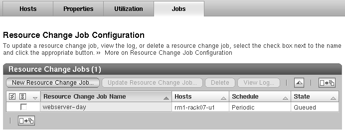

자원 변경 작업 기능을 사용하여 여러 호스트에 있는 여러 프로젝트에 대한 자원 제한을 변경합니다. 이러한 프로젝트 모두 동일한 컨테이너를 사용합니다. 변경 사항이 동시에 구현되도록 자원 변경 작업을 즉시 실행하거나 변경 사항이 나중에 발생하도록 예약할 수 있습니다.

다음 정보는 자원 변경 작업 표에서 사용 가능합니다.
자원 변경 작업 이름
작업 작성 중 제공된 작업의 이름.
호스트
컨테이너가 연결된 호스트의 이름.
일정
작업이 실행되도록 예정된 간격. 옵션에는 한 번, 시간별, 일별, 주별, 월별이 포함됩니다.
상태
작업의 상태. 해당 값에는 대기열, 성공, 실패함이 포함됩니다.

Procedure자원 변경 작업을 사용하여 프로젝트 수정
단계
  2. 컨테이너 보기를 선택합니다.
  3. 탐색 창에서 프로젝트 이름을 선택합니다.
    계속 진행하려면 프로젝트가 호스트와 연결되어야 합니다.
  4. 오른쪽 창에서 작업 탭을 선택합니다.
    자원 변경 작업 표가 표시됩니다.
    그림 4–3 샘플: 자원 변경 작업 표
    자원 변경 작업 화면
  5. 표에 있는 새 자원 변경 작업 버튼을 누릅니다.
    자원 변경 작업 마법사가 나타납니다. 개요 패널이 나타납니다.
  6. 자원 변경 작업의 이름을 제공합니다. 설명 제공은 선택 사항입니다.
    이름의 길이는 32 자를 초과할 수 없습니다. 공백, 대시(-), 밑줄(_), 및 점(.) 모두가 허용됩니다. 공백은 밑줄(_)로 변환됩니다.
    호스트 선택 패널이 나타납니다. 선택한 컨테이너가 연결된 모든 호스트의 이름이 사용 가능한 목록에 나타납니다. 이 창에서 선택하여 하나 이상의 호스트에 대한 자원 제한을 변경할 수 있습니다.
  7. 사용 가능한 목록에서 각 호스트를 선택하고 추가를 눌러 각 호스트를 선택한 목록으로 이동시킵니다. 또는 모두 추가를 눌러 모든 호스트를 이동시킵니다.
    호스트 이름이 선택한 필드로 이동됩니다.
  8. 새 최소 CPU 예약(CPU 공유)를 제공합니다. 메모리 캡은 선택적입니다.
    이전 단계에서 선택된 모든 호스트에 새 자원 제한이 적용됩니다.
  9. 자원 변경 작업에 대한 시작 날짜, 시작 시간 및 간격을 제공합니다.
    요청된 시간에 자원 제한에 대한 변경이 효력을 발생합니다.
  10. 요약 패널의 선택 사항을 검토하십시오. 수정 사항이 너무 많은 경우, 이전 버튼을 사용합니다. 모든 변경 사항을 완료한 경우, 종료를 누릅니다.
    마법사가 사라집니다. 해당 작업이 작업 표에 추가됩니다. 해당 상태는 작업 실행이 예정된 날짜 및 시간까지 대기열로 나열됩니다. 요청된 시간에 자원 제한에 대한 변경이 효력을 발생합니다.
