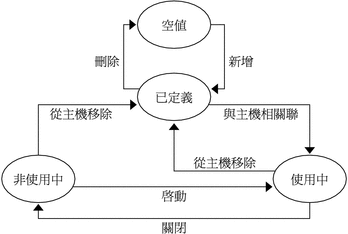

專案狀態
專案不會實際強制執行您為應用程式所設的資源使用量界限。而是在提供最小 CPU 保留和記憶體容量並啟動專案後,由 Solaris 核心開始強制這些界限。在使用專案之前,您必須知道專案狀態的更多相關資訊。專案可以處於下列三種狀態之一:已定義、使用中和非使用中。
圖 3–2 專案狀態
顯示專案狀態的圖例。四週的文字說明了內容。
專案在其使用期限會在這些狀態間變換。
容器和專案
當專案本身尚未完全形成時,容器會在初始階段建立。每個專案都必須有一個獨特的名稱,而且可以無限次儲存在資料庫中。
圖 3–2 顯示容器在與主機建立關聯後,專案變成使用中狀態。非使用中專案在被關閉且不再與主機建立關聯後,會變回已定義狀態。

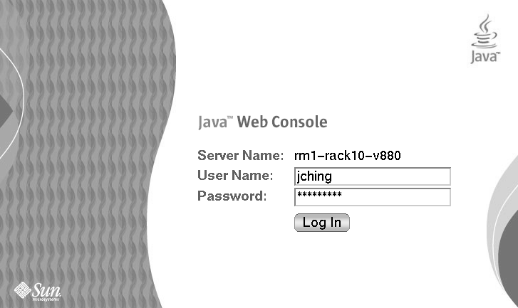

  3. 要進入 Container Manager GUI,請輸入:
    https://sunmc-server_machine_name:6789/containers
    會顯示 Java Web Console 登入頁面。
    圖 3–3 Java Web Console 登入頁面
    Java Web Console 登入頁面有三個欄位:伺服器名稱、使用者名稱和密碼。
    若未顯示登入頁面,您可能需要重新啟動 Java Web Console。請參閱重新啟動 Java Web Console 以取得說明。
    提示 –
    若已進入主控台頁面,請按一下 [系統] 一區下的 Solaris Container Manager 3.6.1 連結便可存取 GUI。
  4. 使用您的 UNIX 使用者 ID 和密碼登入 Java Web Console。

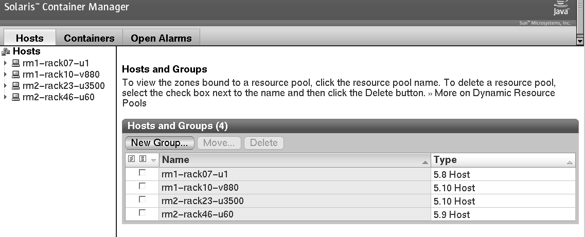

[主機] 檢視
[主機] 檢視會從主機方面組織資訊。您正在管理的所有代理程式機器會出現在瀏覽視窗中。當您按一下主機名稱旁的展開三角形符號,就會顯示每個主機可用的資源儲存池。您也可以從此檢視管理與主機建立關聯的容器。
已安裝此軟體的所有代理程式主機會被自動探索並新增到 [主機] 檢視。此檢視是從瀏覽視窗的左側標籤存取。探索到的所有代理程式主機原來是位於名為「Hosts」的預設群組之下。您可以藉由建立新群組並將主機移到相關群組來進一步組織此檢視。
備註 –
只有屬於 Sun Management Center 伺服器環境一部分已安裝 Solaris Container Manager 3.6 的那些代理程式機器才會載入 [主機] 檢視。關於伺服器環境的更多資訊,請參閱「Sun Management Center 3.6.1 使用者指南」中的「Sun Management Center 架構」
表 3–1 列出可在 [主機] 檢視看到的標籤和資訊。
[專案] 表中列出了與主機建立關聯之每個專案實例的相關資訊。
下圖顯示 [主機] 檢視和與預設池建立關聯的專案表。
圖 3–5 範例:顯示專案表的 [主機] 檢視

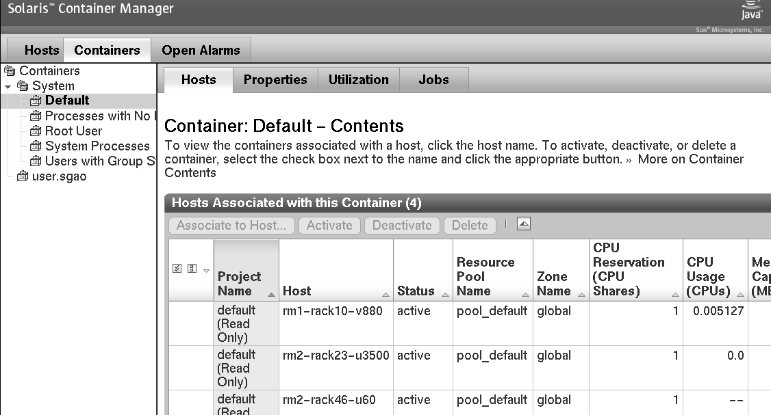

[容器] 檢視會從容器方面組織資訊。所有的容器和專案會出現在瀏覽視窗中。因為容器可重複用來建立新專案,所以您可以立即從此檢視存取容器和執行其他管理作業。
在完成安裝和設定之後, [容器] 檢視會自動新增「Containers」群組為預設群組。您可從 [容器] 檢視管理容器。
下圖顯示 [容器] 檢視。
圖 3–6 範例:顯示與預設容器建立關聯的 [容器] 檢視
[容器] 檢視的螢幕擷取。四週的文字說明了內容。

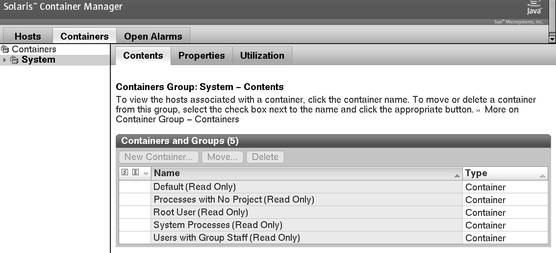

預設容器
在設定軟體之後, [容器] 檢視會初始載入一個群組「Default」。此群組擁有下列在執行 Solaris 9 或 Solaris 10 作業系統 (OS) 之主機上的五個預設容器:
這五個預設容器 在 /etc/project 檔中都具有對應的項目。這五個項目是對應到 defaultnoprojectuser.rootsystemgroup.staff
備註 –
在執行 Solaris 8 發行版本的主機上,具有群組成員的使用者 (Users with Group Staff (group.staff)) 容器不存在。或者,預設的容器是相同的。
圖 3–7 範例:顯示容器的系統容器群組
顯示內容的系統容器群組螢幕擷取。四週的文字說明了內容。
每個預設容器是處於使用中狀態,而且界限是設為 1 最小 CPU 保留 (CPU 共用) 和無記憶體容量。預設容器一定是與主機的預設資源儲存池 (pool_default) 連結。若已安裝效能報告管理程式,您就可以監視資源使用情況,並在每個預設容器上執行報告。
這些預設容器無法被關閉、編輯或刪除。因此每個容器被標示為「唯讀」。

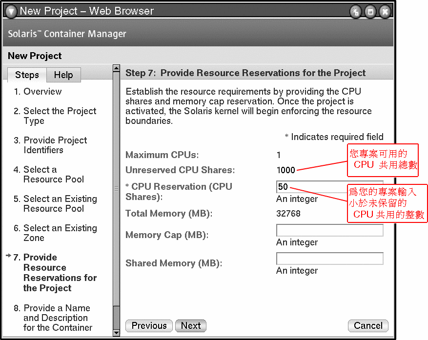

您會在建立專案時使用「新專案」精靈將 CPU 共用指定給專案。「新專案」精靈會顯示資源儲存池的 [未保留 CPU 共用],讓您可以判定可用的 CPU 共用並指定適當的數量給專案。
圖 3–9 CPU 共用
指定 CPU 共用給專案

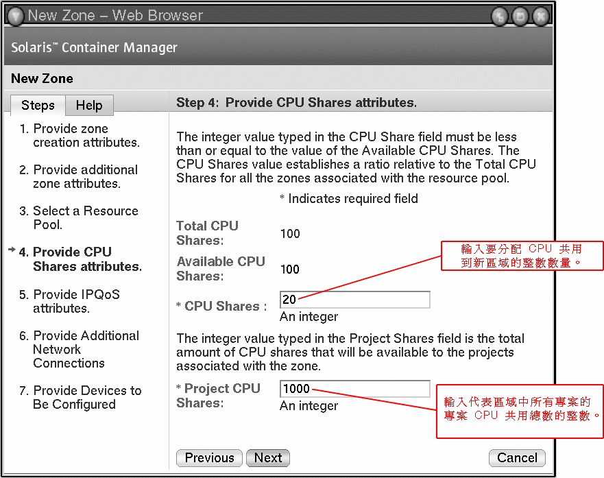

(僅限 Solaris 10) 在建立區域期間指定的 CPU 共用
若主機是在 Solaris 10 作業系統上執行,您就可以建立區域,並指定區域的完整 CPU 共用和區域中專案的專案 CPU 共用。這些是相關的實體。
您會在建立區域時使用「新區域」精靈指定 CPU 共用和專案 CPU 共用。在「新區域」精靈的步驟 4 中,您會選擇一個資源儲存池。精靈會顯示該池的 [CPU 共用總數] 和該池的 [可用 CPU 共用總數]。
您輸入要從資源儲存池分配給此區域的 CPU 共用值。此整數必須小於或等於該池的 [可用 CPU 共用總數]。
圖 3–10 區域共用
指定 CPU 共用給區域
若資源儲存池擁有的 [可用 CPU 共用總數] 為 100,您就可以指定全部 100 份共用或部分共用給此區域。在此範例中,假設我們從資源儲存池指定 20 份 CPU 共用給區域。

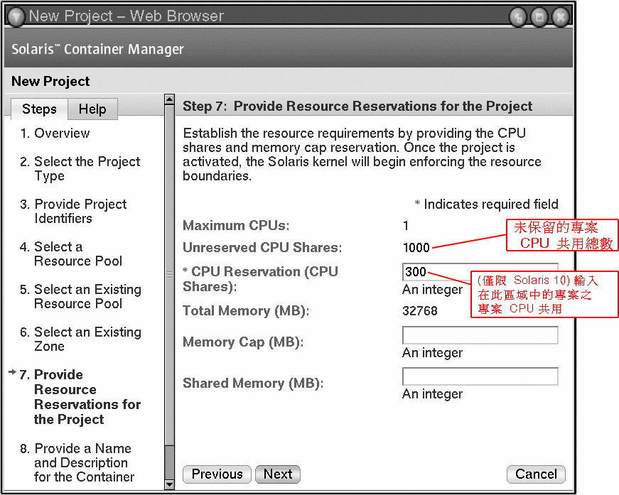

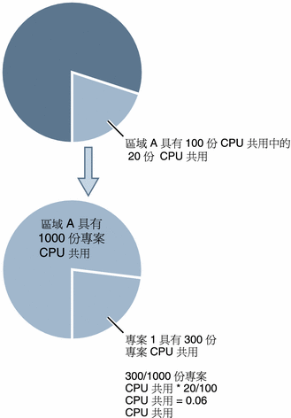

在建立區域期間指定的專案 CPU 共用
在「新區域」精靈的步驟 4 中,您也可以輸入 [專案 CPU 共用]。此欄位指出在區域中分配給專案的 CPU 共用數量。在建立此值時,您也建立了區域的 [專案 CPU 共用] 值。您可以輸入任何整數。您輸入的整數決定了您要達到的精細度。
例如,假設我們指定給區域 A 的 [專案 CPU 共用] 為 1000。在某個實體層級上,1000 份 [專案 CPU 共用] 是 20 份 CPU 共用,其是從資源儲存池繼承並分成 1000 份共用。此為顯示在此範例中 1 份 [專案 CPU 共用] 和 [CPU 共用] 之間關係的公式:
1 份 [專案 CPU 共用] = 20 (分配給區域的 CPU 共用數) /1000 ([專案 CPU 共用] 數) = 0.02 份 [CPU 共用]
在建立專案時,例如,在區域 A 中建立專案 1,專案 1 會從區域取得共用,而非直接從資源儲存池取得共用。若專案 1 在區域 A 中被指定了 300 份共用,就表示其獲得了 300 份 [專案 CPU 共用] 或 300/1000 x 20/100 = 0.06 [CPU 共用]。
圖 3–11 區域 CPU 共用
區域的 CPU 共用
您會在呼叫「新專案」精靈時指定「專案 CPU 共用」給專案。在「新專案」精靈的步驟 7 [為專案提供資源保留] 中,您會在標示為 CPU 保留 (CPU 共用) 的欄位內輸入專案 CPU 共用。上述情況只有當您僅在 Solaris 10 主機上的區域中建立一個專案時才會成立。

Container Manager 使用公平共用排程程式 (FSS) 來確保您所設定的最小 CPU 共用。公平共用排程程式是預設的排程程式。公平共用排程程式會計算分配給某專案的 CPU 比例,方法為依據使用中專案的共用總數來為專案分割共用。使用中專案是至少有一個程序在使用 CPU 的專案。閒置專案 (即沒有使用中程序的專案) 的共用不會包含在計算中。
例如,三個專案「銷售」、「行銷」和「資料庫」分別被分配到兩份、一份和四份共用。所有的專案都為使用中。資源儲存池的 CPU 資源是以下列方式分配:銷售專案接收到 2/7、行銷專案接收到 1/7,而資料庫專案則接收到 4/7 的 CPU 資源。若銷售專案為閒置中,則行銷專案會接收到 1/5,而資料庫專案會接收到 4/5 的 CPU 資源。
注意,若發生 CPU 的競爭情況,公平共用排程程式僅會限制 CPU 使用量。系統上唯一為使用中的專案可以使用百分之百的 CPU,不論其擁有的共用數為何。CPU 循環不會被浪費掉。若某專案因為沒有要執行的工作而沒有使用其應享有的所有 CPU,其餘的 CPU 資源就會分配給其他使用中的程序。若專案沒有定義任何 CPU 共用,就會為其指定一份共用。具有零 (0) 份共用之專案中的程序會以最低的系統優先權執行。當具有非零份共用的專案沒有在使用 CPU 資源時,這些程序才能執行。

  3. 為您要得知其趨向的應用程式建立以應用程式為基礎的使用中容器。在「新建」精靈中,僅建立最小 CPU 保留。請勿設定記憶體容量。
    如需更多資訊,請參閱建立以應用程式為基礎的專案建立以應用程式為基礎的專案
