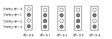

プロセッサーを blacklist(4) ファイルに記載する場合、パフォーマンスの向上のためにプロセッサーのライセンスをあるボードから別のボードに移動したいと思うかもしれません。各システムボードのプロセッサー 3 を blacklist(4) ファイルに追加し、それからプロセッサー 2、というように、正しい番号のプロセッサーがファイルに追加されるまで、各プロセッサーを追加していきます。もし blacklist(4) に記載されている未使用の 2 つのプロセッサーがボード上にあれば、プロセッサー 3 と 1 がファイルに追加されます。
たとえば、5 枚のシステムボードに 8 プロセッサーという最小構成の場合、ボード 0、2、4 のプロセッサー 1 と 3 を blacklist(4) ファイルに追加し、ボード 1、3 のプロセッサー 1、2、3 を使用します。このイメージを 図 1-1 に示します。網のかかった部分が、blacklist(4) ファイルに追加されたプロセッサーです。
