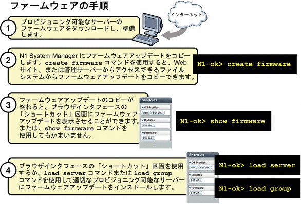

プロビジョニング可能なサーバー上のファームウェアの更新は、主要な管理作業の 1 つです。N1 System Manager を使用すると、プロビジョニング可能なサーバーへのファームウェアアップデートの初めてのインストールが次の 4 つのステップで行えます。
  1. ファームウェアアップデートをダウンロードし、準備します。
  2. N1 System Manager にファームウェアアップデートをコピーします。プロビジョニング可能なサーバーにファームウェアアップデートをインストールするには、N1 System Manager が、そのアップデートにシステムアクセスできる必要があります。
    create firmware コマンドを使用し、Web サイト、または管理サーバーからアクセス可能なファイルシステムからファームウェアアップデートをコピーできます。ファームウェアアップデートをコピーすると、ブラウザインタフェースの「ショートカット」区画にそのアップデートを表示したり、show firmware コマンドで確認したりできます。
  3. ブラウザインタフェースのファームウェアの「ショートカット」を表示するか、show firmware コマンドを使用し、ファームウェアアップデートが正常にコピーされていることを確認します。
  4. 適切な プロビジョニング可能なサーバーにファームウェアアップデートをインストールします。この操作には、ブラウザインタフェースか load serverload group コマンドを使用します。

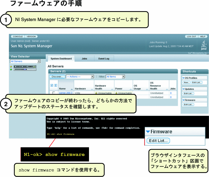

  2. ファームウェアアップデートをコピーします。
    N1-ok> create firmware firmware url=url vendor=vendor model=model[,model...] [type type]
     [description description] [version version]
    注 –
    vendor の有効な値は、Sunです。model の有効な値は、V20zSF-V210SF-V240SF-V440NETRA-440NETRA-240SF-V250X4100X4200、および V40z です。type 属性値は、V20z および V40z サーバーの場合にのみ必要です。type の有効な値は、BIOS または SP です。値はすべて大文字と小文字が区別されます。
    詳細は、『Sun N1 System Manager 1.1 コマンド行レファレンスマニュアル』「create firmware」を参照してください。
  3. ファームウェアアップデートがコピーされたことを確認します。
    N1-ok> show firmware firmware
    詳細は、『Sun N1 System Manager 1.1 コマンド行レファレンスマニュアル』「show firmware」を参照してください。
