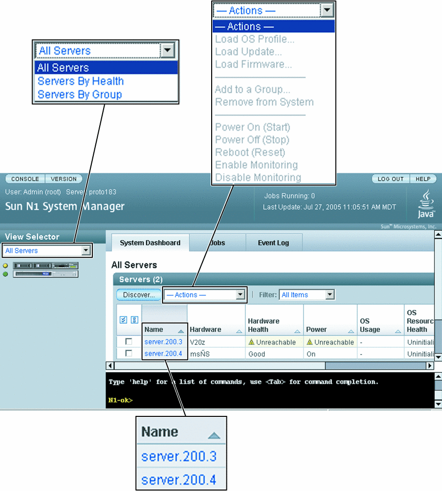

この章の各節では、サーバーおよびサーバーグループの保守作業の実行に関する必要条件と手順を説明します。各節で説明する操作の実行には、「表示の選択」メニュー、「アクション」メニュー、およびサーバー名のリンクを使用します。
次の図は、「表示の選択」メニュー、「アクション」メニュー、およびサーバー名のリンクを示しています。
