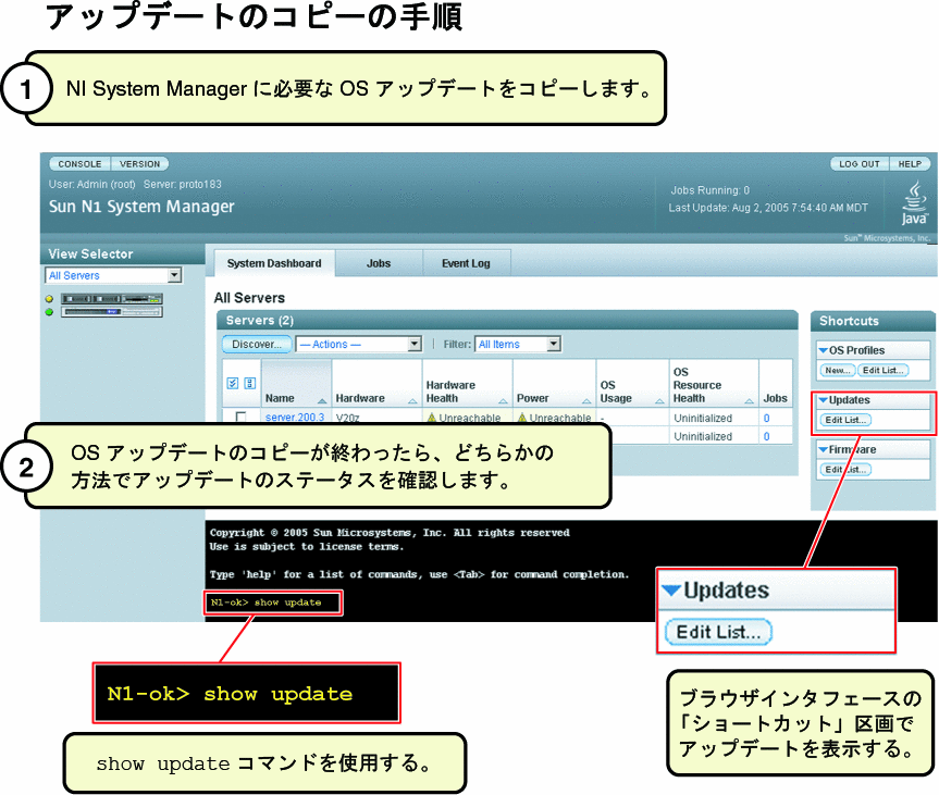

OS アップデートをコピーするここでは、N1 System Manager に OS アップデートをコピーする手順を説明します。OS アップデートをコピーすると、コマンド行またはブラウザインタフェースを使って、管理対象サーバーにその OS アップデートをインストールできます。

OS アップデートのコピーが正常に完了したことを確認します。

「システムダッシュボード」タブをクリックします。
「タスクへのショートカット」区画が表示されます。
「アップデート」タイトルバーにある「一覧の展開/折り畳み」アイコンをクリックします。
アップデートの一覧が展開されます。
「一覧の編集」ボタンをクリックします。
使用可能なアップデートの一覧が含まれた「一覧の編集」ダイアログボックスが表示されます。
次のコマンドは、システム内のすべての OS アップデートを一覧表示する方法を示しています。
| N1-ok> show update all |
