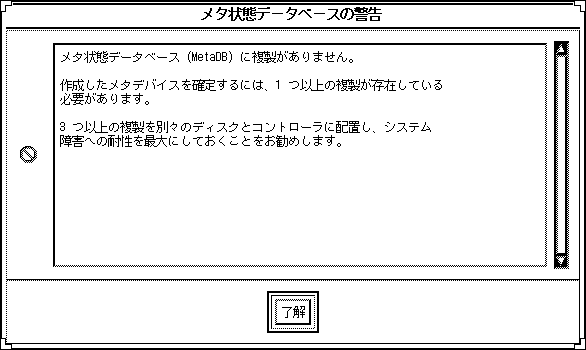

  4. DiskSuite を初めて実行すると、次のメッセージが表示される。「了解」をクリックして続行する。
    Graphic
