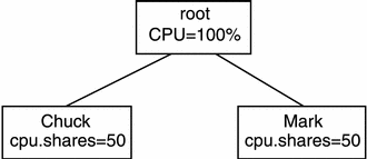

単純で平坦な階層
図 2-1 に示す単純な階層は、Chuck と Mark という 2 人のユーザーの処理資源を制御するために作成されました。この 2 人のユーザーは、いろいろな時点で CPU 資源を大量に消費するため、一日に何度もお互いに影響を与えあっています。
この問題を解決するには、単一レベルの階層を作成して、それぞれのユーザーに公平に CPU の割当数を与えます。
図 2-1 Solaris Resource Manager の単純で平坦な階層
Graphic
この単純な階層は、limadm コマンドを使用して、root 共有グループに Chuck と Mark という子を指定して作成します。
# limadm set sgroup=root chuck
# limadm set sgroup=root mark
どちらのユーザーにも資源の 50 パーセントを割り当てるには、それぞれに同じ数値の CPU 割当数を指定します (この例では割当数にそれぞれ 50 を指定していますが、両者に 1 を指定しても同じ結果が得られます)。limadm コマンドを使用して、割当数を指定します。
# limadm set cpu.shares=50 chuck
# limadm set cpu.shares=50 mark
