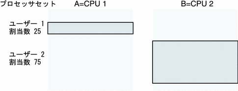

ユーザー 1 は Solaris Resource Manager の割当数が 25 で、利用できるのがプロセッサセット A (1 CPU) に制限されています。ユーザー 2 は Solaris Resource Manager の割当数が 75 で、プロセッサセット B (1 CPU) に制限されています。
この例では、ユーザー 2 が割り当てられたプロセッサセット全体 (システムの 50 パーセント) を使用することになります。ユーザー 2 は (割り当てられた 75 パーセントではなく) 50 パーセントしか使用しないため、ユーザー 1 は残りの 50 パーセントを使用できます。つまり、それぞれのユーザーがシステムの 50 パーセントを与えられたことになります。

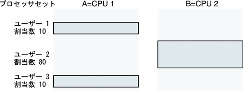

ユーザー 1 と 3 は、Solaris Resource Manager の割当数がそれぞれ 10 となっており、その使用がプロセッサセット A (1 CPU) に制限されています。ユーザー 2 は Solaris Resource Manager の割当数が 80 となっており、プロセッサセット B (1 CPU) に制限されています。
この例では、ユーザー 2 がプロセッサセット全体 (システムの 50 パーセント) を使用することになります。ユーザー 2 は (割り当てられた 80 パーセントではなく) 50 パーセントしか使用していないので、ユーザー 1 と 3 は残りの 50 パーセントを使用することができます。つまり、ユーザー 1 と 3 は 10 の割当数しか指定されていませんが、システムの 25 パーセントを使用できることになります。

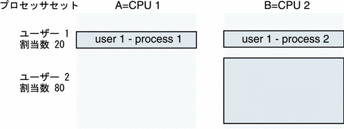

この場合では、1 人のユーザーが両方のプロセッサセットでプロセスを実行します。ユーザー 1 は Solaris Resource Manager の割当数が 20 で、両方のプロセッサセットで処理を実行します。ユーザー 2 は Solaris Resource Manager の割当数が 80 で、その使用がプロセッサセット B (1 CPU) に制限されています。
ユーザー 1 の最初の処理が割り当てられたプロセッサセット全体 (システムの 50 パーセント) を使用します。ユーザー 2 は割当数が 80 であるため、ユーザー 2 の処理はプロセッサセット全体 (50 パーセント) を使用することになります。したがって、ユーザー 1 の第 2 の処理には CPU の割当が与えられません。
