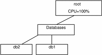

考慮在單一機器之上結合兩個伺服器的情況,每個伺服器執行一個資料庫應用程式。在單一機器上同時執行兩個應用程式將形成一個工作系統。不使用 Solaris Resource Manager,Solaris 系統會以同等使用為基礎,將資源分配給應用程式,並且不會保護應用程式不受其他應用程式的需求競爭。不過,Solaris Resource Manager 卻提供了一種防止應用程式資源匱乏的有效機制。有了 Solaris Resource Manager 之後,可先啟動與對應的 lnode 結點相連接的每個資料庫 db1 和 db2。要這麼做,必須建立三個新的管理位置保留符號使用者。例如: databases、 db1及 db2。將它們新增至限制資料庫;因為 lnode 與 UNIX UID 對應,這些也必須被新增至 passwd 檔案(或如果系統使用一個如 NIS 或 NIS+ 的名稱服務,則是密碼映射)中。假設 UID 被新增至 passwd 檔案或密碼對映中,位置保留符號使用者 db1 和 db2 會被以下列指令指派給 databases lnode 群組:
# limadm set sgroup=0 databases
# limadm set sgroup=databases db1 db2
其中假設 /usr/srm/bin 位於使用者的路徑當中。
圖 10-1 伺服器結合
圖表說明兩個伺服器(各執行一個資料庫應用程式)結合到在單一機器上的情況。
因為沒有其他定義的群組,databases 群組目前可以完全自由使用機器。與資料庫有關的兩個 lnode 會被執行,而執行資料庫應用程式的處理會被附加至正確的 lnode,以 srmuser 指令在資料庫實例的啟動指令集之中。
# srmuser db1 /usr/bin/database1/init.db1
# srmuser db2 /usr/bin/database2/init.db2
當您啟動資料庫 db1 或是 db2 時,請使用 srmuser 指令以確保資料庫附加至正確的 lnode 之上並且正確地計費 (srmuser 這麼做不會影響處理的所有權) 。要執行上述指令,使用者必須擁有執行 init.db1 所需的 UNIX 權限以及管理權限才能將處理附加至 lnode db1 之上。當使用者登入並使用資料庫時,資料庫所進行的活動會累積到 lnode db1 和 db2 之上。
藉由在每個 lnode 上使用一個配分的預設配置,databases 群組中的用量會在一段時間之後平均下來以確保資料庫 db1 和 db2 都能收到相等的機器配置。特別是 databases 群組有一個尚未使用的配分,而且 databases 擁有它。每一個 lnode db1 和 db2 也都被賦予一個配分的預設配置。在 databases 群組中,有兩個尚未使用的配分,因此 db1 及 db2 都取得 databases 資源之相等分配(在此簡單範例中,並沒有競爭分配的情況,所以 databases 可使用整個系統)。
如果後來發現 Database1 上的活動需要機器百分之 60 的 CPU 功率而 Database2 需要百分之 20 的話,管理員可以藉由增加配置給 db1 的 cpu.shares 數目,以指定系統提供至少這麼多的資源 (假設應用程式提出要求):
# limadm set cpu.shares=3 db1
現在 databases 群組中有四個尚未使用的配分;db1 有三個,而 db2 有一個。這個變更會在執行上述指令之後立即受到影響。當 lnode db1 (Database1) 實際收到多於其應得的百分之 60 之機器資源之前,會有一段適應期,因為 Solaris Resource Manager 必須在一段時間內平均用量。不過視消減全球參數而定,此時期不會持續太久。
要隨時監控此活動,請在分開的視窗當中使用 liminfo (請參見 一個典型的應用程式伺服器) 及 srmstat 指令。請注意,srmstat 會提供一個定期更新的顯示畫面。欲知更多有關 srmstat 的額外資訊,請參見 srmstat(1SRM)。
現在您有一部執行兩個資料庫應用程式的機器,其中一個收到百分之 75 的資源,而另一個則收到百分之 25。請記住,root 是最高階的群組標頭使用者。因此作為 root 執行的處理,如果想要的話,便可取得整個系統的存取權。因此,應該建立額外的 lnode 以便執行備份、常駐程式及其他指令集,而讓 root 處理不可能佔用整個機器的資源。這是如依照傳統方式來執行的話很可能會發生的狀況。

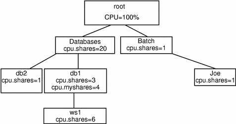

假設您決定要在 Database1 之上放置一個網路前端處理,但又要限制這個應用程式一次不超過 10 位使用者。請使用處理限制功能來達成此目的。
首先,建立一個稱為 ws1 的新 lnode。藉由啟動 ws1 lnode 之下的 Webserver 應用程式,您便可控制可用的處理數目,因此而控制使用中的 http 作業階段數目。
圖 10-3 新增一個網路前端處理
圖表顯示將網路前端處理新增到 db1 lnode 之下。
因為 Webserver 是 Database1 應用程式的一部份,您可以賦予它一個 db1 lnode 的配分,並且允許它與 Database1 共享資源。配置百分之 60 的電腦資源給 Webserver 並且配置百分之 40 給 Database1 應用程式本身:
# limadm set cpu.shares=6 ws1
# limadm set sgroup=db1 ws1
# limadm set cpu.myshares=4 db1
# srmuser ws1 /etc/bin/Webserver1/init.webserver
最後一行文字會啟動 Webserver 並且對 ws1 lnode 計費應用程式。請注意,對 Database1 來說,cpu.myshares 配置為 4,因而將 db1 與其子處理 Webserver 相爭的配分比率設定為 4:6。
註解 -
cpu.shares 會顯示一個階層中同層資源配置的比率,而 cpu.myshares 會顯示雙親正積極執行應用程式時,親子層級的資源配置比率。Solaris Resource Manager 會依照所有使用中的 lnode 在其各自層級之尚未使用的配分來配置資源比率,而此 '各自層級' 包括群組雙親及所有子的 my.shares 。
要控制 Webserver 可以執行的處理數目,請在 ws1 lnode 之上加以處理限制。範例中使用 20,因為通常一個 Webserver 查詢會生成 2 個處理,所以事實上會將使用中的 Webserver 查詢數目限制為 10 個:
# limadm set process.limit=20 ws1
現在另一個應用程式也被新增至排程樹當中,作為使用中 lnode 之下的一個節點。要在使用中的雙親及子 lnode 之間分配 CPU 資源,請使用 cpu.myshares 來將某部份的可用資源配置給雙親,以及某部份給子 lnode 。程序限制可用來限制一個 lnode 之上正使用中的作業階段的數目。

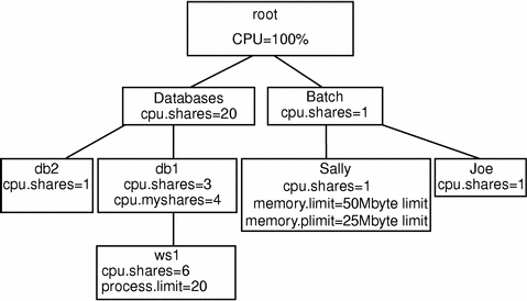

另一位使用者 Sally,也要求晚間使用機器來執行她的應用程式。因為她的應用程式需要大量的 CPU,為了確保不影響到 Joe 的應用程式,就必須限制 Sally 對虛擬記憶體的使用,包括她的總用量以及"每次處理"的用量:
# limadm set memory.limit=50M sally
# limadm set memory.plimit=25M sally
圖 10-4 新增更多使用者
圖表顯示新增具備特定記憶體限制的更多使用者。
如果當 Sally 的應用程式試著超出其總虛擬記憶體限制或是處理記憶體的限制, limdaemon 指令就會透過主控台來通知 Sally 及系統管理員,告知他們已經超出限制範圍。

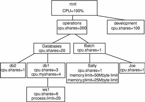

有另一個開發群組希望購買這部機器的升級 (更多處理機和記憶體),以便交換系統閒置時的存取權。這樣一來兩個群組都會受益。如要進行設定,需再建立一個名為 development 的新群組,而且是在與 databases 和 batch 的相同級別上。配置給 development 百分之 33 的機器,因為原始系統上已經新增了百分之 50 的 CPU 功能及記憶體。
圖 10-5 共享一部機器,步驟 1
圖表顯示共享的機器。內容相關文字會在包圍的文字中提供。

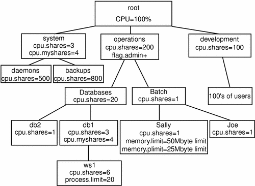

開發群組擁有上百位使用者。為避免涉及其資源的分配,請使用管理 Solaris Resource Manager 的旗標功能,好讓開發系統管理員能夠配置其資源。您可以依照雙方的同意來設定操作及開發層級的限制,然後各自設法控制機器屬於您自己的部份。
要為階層新增新的層級,請將群組 operations 新增為一個新的 lnode,並且將 batch 和 databases 的雙親群組變更為 operations:
# limadm set sgroup=operations batch databases
要設定管理旗標:
# limadm set flag.admin=set operations development
在一般狀況之下,所有的伺服器都必須執行常駐程式及備份處理,它們應被新增至另一個高階的 lnode。
註解 -
請勿使用 root lnode,因為它沒有任何限制。
圖 10-6 共享一部機器,步驟 2
圖表繼續說明共享機器的範例。內容相關文字會在包圍的段落中提供。
如例中所述,您可以使用 Solaris Resource Manager 來整合相同的機器上數種不同類型的使用者及應用程式。您可以明智地使用 CPU 配分控制、虛擬記憶體限制、處理限制及登入控制等功能,確保這些不同的應用程式只接收它們所需的資源。這些限制可以防止應用程式或使用者對任何其他的使用者或使用者群組的應用程式產生不良的影響。Solaris Resource Manager 支援某些簡單的報告製作工具,以讓使用者及系統管理員瞭解在任何一刻和一段時間之內所發生的實際狀況。報告生成的功能可以用來顯示應用程式及群組的資源分割利用,以達到功能規劃及計費目的。
