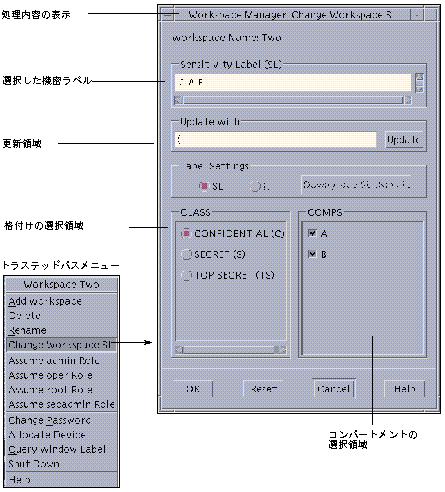

  1. トラステッドパスメニューから「ワークスペース SL を変更 (Change Workspace SL)」を選択します。
    次の図に示すようなダイアログボックスが表示されます。
    図 4-8 「ワークスペース SL を変更 (Change Workspace SL)」ダイアログボックス
    Graphic
  2. 格付けの選択領域で、指定する格付けをクリックします。
  3. コンパートメントの選択領域で、指定するコンパートメントがあれば、それをクリックします。
  4. 更新領域で、作成した機密ラベルを確認します。正しければ「了解 (OK)」ボタンをクリックします。別の機密ラベルを作成する場合は、手順 2 に戻ります。
