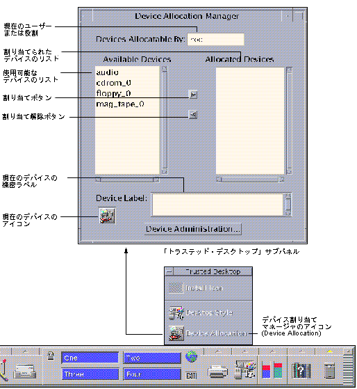

デバイスを割り当てるには
  1. A) トラステッドパスメニューから「デバイスを割り当てる (Allocate Device)」を選択します。
    この手順により、「デバイス割り当てマネージャ (Device Allocation Manager)」が表示されます。
    または
  1. B) フロントパネルの「トラステッド・デスクトップ」サブパネルから「デバイス割り当て (Device Allocation)」を選択します。
    これは、「デバイス割り当てマネージャ (Device Allocation Manager)」を表示するもう 1 つの方法です (次の図を参照)。
    図 4-15 「トラステッド・デスクトップ」サブパネルから「デバイス割り当て (Device Allocation)」を選択する
    Graphic
  2. 「使用可能デバイス (Available Devices)」リストに、使用したいデバイスがあるか調べます。
    このリストには、現在の機密ラベルで割り当てることのできるデバイスが表示されます。表 4-1 は、一般的に使用されるデバイス名を示しています。

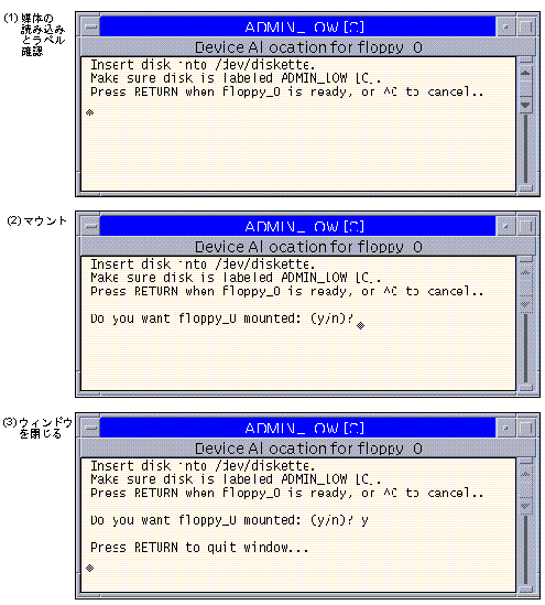

    この操作でコマンドツールウィンドウが開き、clean スクリプトが実行されます。clean スクリプトは、他のトランザクションからのデータが媒体に残るのを防ぎます。
    現在のワークスペースの機密ラベルがデバイスに適用されることに注意してください。この機密ラベルは、デバイスの媒体に転送、またはデバイスの媒体から転送されるすべてのデータの機密ラベルより優位でなければなりません。
  4. デバイス clean スクリプトの指示に従います。(1) 媒体を読み込み、媒体が正しい機密ラベルを持っていることを確認します。(2) デバイスをマウントします。 (3) Return キーを押して、コマンドツールウィンドウを閉じます。
    図 4-16 デバイスの割り当てで実行されるデバイス clean スクリプト
    Graphic
    この時点で、媒体の整理が終了し、デバイスがマウントされたので、いつでも使用できる状態になります。この段階で、デバイス名が「割り当てられたデバイス (Allocated Devices)」リストに表示されます。

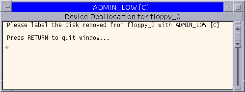

  6. 転送が終了したら、デバイスの割り当てを解除します。
    セキュリティ保護のため、デバイスを使用し終わったら、必ず割り当てを解除するようにします。割り当て解除は、次のどちらかの方法で行います。
    • 「割り当てられたデバイス (Allocated Devices)」リストのデバイス名をダブルクリックします。
    • デバイスを選択し、割り当て解除ボタン (左向き矢印のボタン) をクリックします。
    デバイスの割り当てを解除すると、コマンドツールウィンドウが開き、デバイス clean スクリプトが実行されて、媒体にラベルを付けるように促すメッセージが表示されます (次の図を参照)。デバイスのマウントも解除されます。
    図 4-17 デバイスの割り当て解除で実行される clean スクリプト
    Graphic
