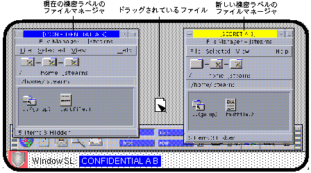

  3. ファイルのアイコンを、元のファイルマネージャから新しい機密ラベルのファイルマネージャにドラッグします (次の図を参照)。
    図 5-12 異なる機密ラベルのファイルマネージャ間でファイルをドラッグする

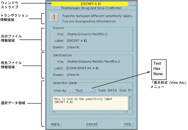

    ファイルマネージャの確認ダイアログボックスが表示されます。次の図を参照してください。
    図 5-13 ファイルマネージャの確認ダイアログボックス
    Graphic
  4. ファイルマネージャの確認ダイアログボックスで「適用 (Apply)」ボタンをクリックし、ファイルの転送を完了します。
