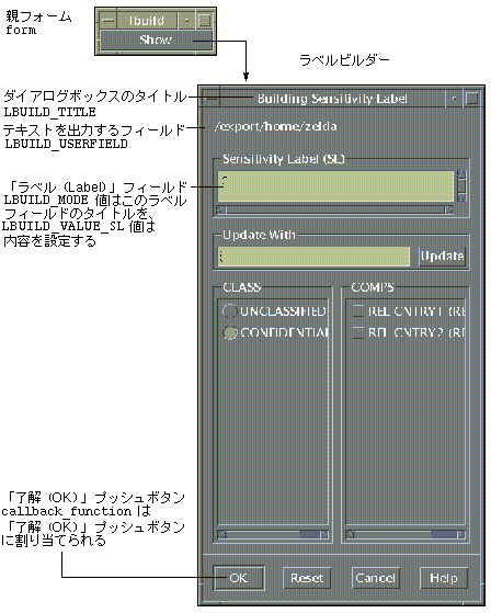

次の図は、この図の後に挙げたコードから作成される GUI を示しています。main プログラムは、1 つのプッシュボタン (display) を持つ親フォーム (form) を作成します。プッシュボタンコールバックは、tsol_lbuild_create(3) に対する呼び出しで作成されたラベルビルダーのダイアログボックスを表示します。
右側のラベルビルダーのダイアログボックスは、左側の「表示 (Show)」プッシュボタンが選択されるときに表示されます。tsol_lbuild_create(3) に渡されたパラメータがラベルビルダーのダイアログボックス上に表示される位置と果たす役割は矢印で示されています。

OK pushbutton called Mode = 12, Title = Building Sensitivity label, SLlabel = [C], WorkSL = [S], View = 1, X = 200, Y = 200, Userval = /export/home/zelda, Show = 1 |
