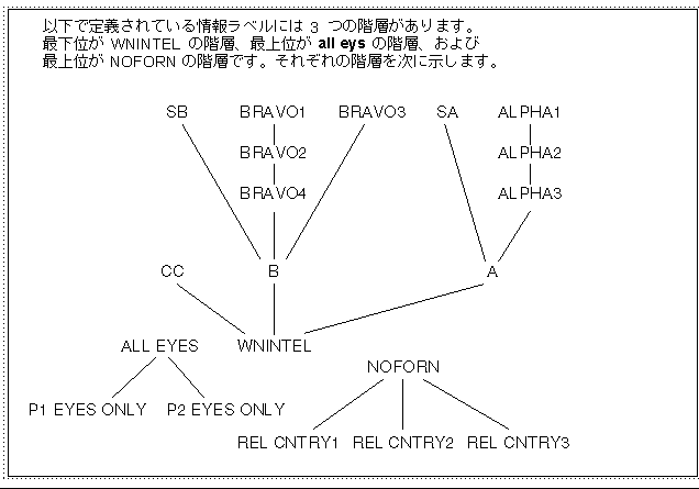

接頭辞と接尾辞を指定したら、次にコンパートメント、サブコンパートメント、コードワードを表す語句を指定します。なお、これらの語句は重要度の高いものから順番に指定します。CC、B、A はメインコンポーネントであり、「チャネル」と呼ばれます。SB および SA は、それぞれ B および A のサブコンポーネントです。bravo1 〜 bravo4 は B のコードワードで、alpha1 〜 alpha3 は A のコードワードです。なお、すべてのコンパートメント、サブコンパートメント、コードワードでは、マーキングビット 7 を指定しています。オンのコンパートメントビットを持たないラベルにこのビットが含まれると、WNINTEL というマーキング (次を参照) を指定します。ラベルにコンパートメント、サブコンパートメント、コードワードが存在するときに WNINTEL を指定することは無効なので、これらの各語句に WNINTEL ビットを設定すると、すべてのコンパートメント、サブコンパートメント、コードワードより下位に WNINTEL が位置する階層が作成されます。実際、すべてのコンパートメント、サブコンパートメント、コードワードは、WNINTEL を意味しますが、WNINTEL という語句が表示されるのは、コンパートメント/サブコンパートメント/コードワードを持たない WNINTEL データだけです。
name= CC;  							minclass= TS; compartments= 6;   markings= 7;
name= SB; 						   minclass= TS; compartments= 1 3; markings= 7;
サブコンパートメント SB では、コンパートメントビット 1 と 3 を指定しています。ビット 3 は、サブコンパートメント SB に対応するビットで、ビット 1 は、メインコンパートメント B に対応するビットです。このような指定を行う理由は、サブコンパートメントを指定することにより、情報ラベルの規定によって、情報がメインコンパートメント (チャネル) に存在するものとして自動的に保護されなければいけないからです。
name= bravo1;  sname= b1;   minclass= TS; compartments= 1;  markings= 3-4 7 12;
name= bravo2;  sname= b2;   minclass= S;  compartments= 1;  markings= 3 7 12;
上記の 2 つの語句でマーキングビット 3 とマーキングビット 4 を使用することによって、bravo1 が bravo2 より上位に位置する階層を指定しています。それぞれ bravo1 と bravo2 を持つ 2 つの情報ラベルを組み合わせると、階層で上位に位置する語句 (bravo1)だけを持つラベルが作成されます。bravo2 には、bravo2 が braovo4 より階層関係で上位になるよう、マーキングビット 12 を指定しています (次を参照)。したがって、bravo1 が bravo2 の階層の上位に位置するよう保証するには、bravo1 にマーキングビット 12 を指定する必要があります。
name= bravo3;  sname= b3;   minclass= S;  	compartments= 1;  markings= 5 7;
bravo3は、bravo1、bravo2、bravo4 と階層関係を持たないコードワードです。
name= bravo4;	sname= b4;  minclass= S;		  		  		  		  		  																																																						maxclass= S; compartments= 1; markings= 3 7  ‾12;
bravo4 は、コンパートメント B のコードワードで、ビット 12 がオフになっているので、インバース的な性質があります。この語句は、組み合わせ対象となる両方の情報ラベルに存在する場合だけ、組み合わされたラベルにも存在できるという意味で、インバース語句と同様な振る舞いをします。ただし、bravo4 のすべてのコンパートメントビットとマーキングビットが 0 ではないので、UNCLASSIFIED ラベルには表示されません。したがって、ominclass を指定する必要はありません。bravo4 は、最上位の格付け SECRET を持ち、bravo2 とも階層関係を持ちます。したがって、bravo4 を持つデータを bravo4 を持たないデータ (SECRET でないデータだけを含む) と組み合わせると、ビット 12 (初期マーキングビットの 1 つ) がオンになるので、作成されるラベルには自動的に bravo2 が含まれます。
name= B;  							minclass=  C; compartments= 1; markings= 7;
B は、コードワードではないコンパートメント B のデータを表します。bravo1 〜 bravo4 について上記で定義されたいずれのマーキングビット (ビット 3、4、5 および 12) も、値 1 のコンパートメントビットを持つラベルに存在しない場合、語句 B を使用してデータにラベルが付加されます。
name= SA;  							minclass= TS; compartments= 0 2; markings= 7;
サブコンパートメント SA では、コンパートメントビット 0 と 2 を指定しています。ビット 2 は、サブコンパートメント SA に対応するビットで、ビット 0 は、メインコンパートメント A に対応するビットです。このような指定を行う理由は、サブコンパートメントを指定すると、情報ラベルの規定によって、情報がメインコンパートメント (チャネル) に存在するものとして自動的に保護されなければならないからです。
name= alpha1;  	sname= a1;  minclass= TS; compartments= 0; markings= 0-2 7;
name= alpha2;  	sname= a2;  minclass=  S; compartments= 0; markings= 0-1 7;
name= alpha3;  	sname= a3;  minclass=  S; compartments= 0; markings= 0 7;
上記の 3 つの語句でマーキングビット 0、1、2 を使用すると、高いものから順に alpha1、alpha2、alpha3 となった階層関係を指定したことになります。
name= A;  							 minclass=  C; compartments= 0; markings= 7;
A は、コードワードではないコンパートメント A のデータを表します。alpha1 〜 alpha3 について上記で定義したいずれのマーキングビット (ビット 0、1、2) も、コンパートメントビット 0 を持つラベルに存在しない場合、語句 A を使用してデータにラベルが付加されます。
コンパートメント、サブコンパートメント、コードワードを指定したら、マーキングを示すこれらの語句を機密度の高いものから順番に指定します。次に示すいくつかの語句は、コンパートメントビット参照 (NOFORN、REL CNTRY1、REL CNTRY2) を含んでいます。規定によって NOFORN およびリリースマーキングがラベルの末尾に表示されるので、これらの語句は次のように記述されます。

ここに示す charlie は非常に複雑な語句の指定例であり、高度な指定機能を示すためのものです。charlie は、インバースマーキングであり、マーキングビット 17 (初期値が 1 に設定されるマーキングビットの 1 つ) が 0 の場合に存在します。charlie の minclass と maxclass の指定により、charlie は、SECRET という格付けをもつラベルにだけ表示されます。すべてのインバースマーキングがそうであるように、charlie は、ominclass の指定により、CONFIDENTIAL より下位の格付けを持つラベルには表示されません。なぜ、charlie の minclass が SECRET なのに、ominclass に SECRETを指定したり、ominclass を完全に省略したりできないのでしょうか。ominclass は省略できません。その理由は、charlie はインバースマーキングであるため、ominclass を省略すると、UNCLASSIFIED ラベルに表示されてしまうからです。しかし、ominclass にSECRET を指定することはできます。ominclass にSECRET を指定すると、charlie は、CONFIDENTIAL ラベルに追加できなくなります。すなわち、+charlieと入力して、CONFIDENTIAL ラベルを変更しようとしても失敗します。しかし、ominclass に CONFIDENTIAL を指定すれば、+charlie と入力して、CONFIDENTIAL ラベルを変更すると、格付けが SECRET に上昇し、マーキング charlie が追加されます。charlie に関して最後に気をつけることは、コードワード alpha2 を必要とすることです (次の REQUIRED COMBINATIONS を参照のこと)。
name= org x;     sname= ox;  minclass=  C;                 markings= 9;
        prefix= ORCON;  access related;
name= org y;     sname= oy;  minclass=  C;                 markings= 15;
上記の 2 つの語句には接頭辞 ORCON が必要です。この例では、典型的な ORCON の使用方法を応用して示しています。この高度な使用方法を示す目的は、基本語句の名前を介して ORGON データの作成者を示すことです。ORCON org x は、org x を作成者とする ORCON を示し、ORCON org y/org y は、ORCON org x とORCON org y の各データを組み合わたデータを示しています。もっと一般的な ORCON マーキングを指定するには、単一のマーキングビットを使用し、接頭辞も接尾辞も持たない基本語句として ORCON を指定します。

name= all eyes;			 	access related; 						 markings= 8 10;
上記の語句は、次に示す 2 つの語句の合成語句です。
name= p1;  																	 markings= 8;
  		  suffix= eyes only;  access related;
name= p2;  																    markings= 10;
上記の 2 つの語句には接尾辞 eyes only が必要です。これは、接尾辞の名前であっても、語句の名前にブランクを含めることができることを示す例です。これらの語句は、誰がデータを表示できるかを基本語句の名前を介して指定できるという点で、通常の eyes only のエンコーディングを発展させたものです。より一般的な eyes only マーキングを指定するには、単一のマーキングビットを使用し、接頭辞も接尾辞も持たない基本語句として eyes only を指定します。

上記に示した WNINTEL マーキングと、情報ラベル語句の最上位にあるコンパートメント、サブコンパートメント、コードワードとの関係に注目してください。コンパートメント、サブコンパートメント、コードワードは、マーキングビット 7 を持っており、最下位の WNINTEL と階層関係を形成しています。
name= WARNING;  	 					minclass=  C;  				 markings= 7;
上記の語句は、WNINTEL と同じコンパートメントとマーキングを指定しているので、WARNING が 3 つ目の入力専用名として WNINTEL に追加されます。
次に示す 4 つの語句は、リリースマーキングと関連するマーキング NOFORN から構成されます。これらのエンコーディングでは、NOFORN は、リリースマーキングを持つラベルには表示できないようにエンコーディングされています。また、NOFORN をリリースマーキングとは完全に独立させるエンコーディング方法もあります。この例では、REL CNTRY1 と REL CNTRY2 は実際のリリースコンパートメントですが、REL CNTRY3 は、単なるリリースマーキングです。このようなエンコーディングが有効なのは、CNTRY1 と CNTRY2 の国民はこのシステムまたは接続されたシステムの直接のユーザーであり、それらのシステム上のデータへのアクセスがリリースコンパートメントによって制御されており、一方 CNTRY3 の国民はこのシステムまたは接続されたシステムの直接のユーザーでないが、REL CNTRY3 と記されたシステム出力のハードコピーを受け取ることができる場合です。NOFORN 語句のエンコーディングでは、NOFORN は、すべてのリリースコンパートメントとマーキングより階層の上位に位置します。この階層関係を保証するため、マーキングビット 13 は、NOFORN では特に値 1 として指定され、コンパートメントとマーキングでは 0 として指定されています。REL CNTRY1、REL CNTRY2、REL CNTRY3 はインバース語句なので、これらの語句には CONFIDENTIAL の ominclass が指定されています。この ominclass の指定により、これらの語句が CONFIDENTIAL より下位の、人が読める形式のラベルには表示されなくなっています。したがって、これら 3 つのリリースコンパートメントならびにマーキングのビット表現では、これらの語句が UNCLASSIFIED ラベルに存在することが示されていたとしても、規定によってUNCLASSIFIED ラベルには表示されなくなります。リリースコンパートメントならびにマーキングでのビット割り当てについては次のように考えます。コンパートメントビット 4 は、REL CNTRY1 に対応する (インバース) ビットです。コンパートメントビット 4 が 0 であることは、データを REL CNTRY1 にリリースできることを意味します。コンパートメントビット 5 は、REL CNTRY2 を表す (インバース) ビットです。コンパートメントビット 5 が 0 であることは、データがCNTRY2にリリースできることを意味しています。マーキングビット 11 は、REL CNTRY3 を表す (インバース) ビットです。マーキングビット 11 が 0 であることは、CNTRY3 にリリース可能であることを示しています。最後に、マーキングビット 13 は NOFORN ビットです。マーキングビット 13 が 1 であることは、このデータは NOFORN であることを示しています。データが NOFORN でもなく、どの国にもリリース可能でない場合、コンパートメントビット 4 と 5 の値は 1、マーキングビット 11 は 1 、マーキングビット 13 は 0 になります。
name= NOFORN;  	sname= NF;  	minclass=  C; compartments= 4-5;  	 markings= 11 13;
