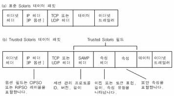

다른 데이터 프로토콜을 이용하는 또 다른 Trusted Solaris 워크스테이션이나 호스트의 데이터를 Trusted Solaris 워크스테이션이 수용하는 방식을 이해하려면 표준 Solaris 데이터 패킷 형식(그림 5-3 (a) 참조)과 Trusted Solaris 형식(그림 5-3 (b) 참조)을 비교해 보는 것이 도움이 됩니다.
표준 형식에는 헤더 3개, 데이터 형식 및 트레일러가 있는데, 이것은 Trusted Solaris 형식에도 있습니다. Trusted Solaris 형식이 표준 형식과 다른 점은 다음과 같습니다.
Trusted Solaris 형식은 RIPSO(Revised Internet Protocol Security Option)나 CIPSO(Common Internet Protocol Security Option) 레이블을 보유하기 위해 IP 옵션 필드를 사용합니다. CIPSO 호스트를 위한 태그 형식 1과 MSIX 호스트를 위한 태그 형식 3이 CIPSO 옵션으로 지원됩니다.
Trusted Solaris 형식에는 세션 관리 프로토콜과 버전을 식별하는 SAMP(Security Attribute Modulation Protocol) 헤더가 포함됩니다.
Trusted Solaris 형식에는 속성 형식이 이진 형태로 전송되었는지 토큰 형태로 전송되었는지 식별하는 속성 헤더가 포함됩니다. Trusted Solaris는 이진 표현만 사용하지만 토큰을 사용하는 프로토콜의 데이터를 수용할 수 있습니다.

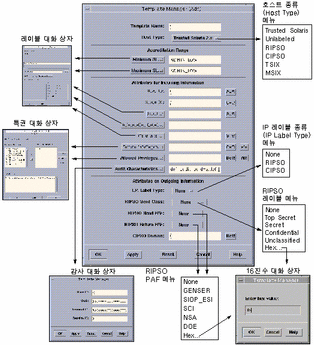

데이터베이스 관리자에서 tnrhtp 데이터베이스를 선택하여 읽어 들이면 tnrhtp 데이터베이스의 내용이 데이터베이스 관리자 주 윈도우에 표시되어, 각 원격 호스트 템플리트 이름 및 이 이름과 관련된 기본값을 보여줍니다. tnrhdb 데이터베이스를 편집하려면 추가(Add)를 선택하거나 템플리트를 선택한 다음 편집(Edit) 메뉴에서 수정(Modify)을 선택합니다. 다음 페이지의 그림 id와 같은 대화 상자가 표시됩니다.
대화 상자는 다음과 같은 네 부분으로 구분됩니다.
템플리트 이름(Template Name)과 호스트 종류(Host Type) - 템플리트를 식별할 수 있습니다. 호스트 종류(Host Type) 메뉴를 사용하여 템플리트에 대한 호스트 종류를 선택할 수 있습니다.
인가 범위(Accreditation Range) - 최소 SL(Minimum Sl)과 최대 SL(Maximum SL) 필드를 사용하여 템플리트에 대한 인가 범위를 설정할 수 있습니다. 이들 필드는 민감도 레이블, 정보 레이블 또는 클리어런스를 포함하는 다른 필드와 마찬가지로 레이블 작성기 대화 상자를 표시하는 버튼을 제공합니다.
받는 정보에 대한 속성(Attributes for Incoming Information) - 받는 정보에 적용되는 사용자 ID, 민감도 레이블, 정보 레이블, 클리어런스, 강제 특권 및 허용 특권의 값을 설정할 수 있습니다. 강제 특권(Forced Privileges) 및 허용 특권(Allowed Privileges) 버튼을 선택하면 특권 선택(Privilege Selection) 대화 상자가 표시됩니다.
보내는 정보에 대한 속성(Attributes on Outgoing Information) - 보내는 정보에 적용되는 IP 레이블 형식(IP Label Type), RIPSO 보내기 클래스(RIPSO Send Class), RIPSO 보내기 PAF(RIPSO Send PAF), RIPSO 반환 PAF(RIPSO Return PAF) 및 CIPSO 도메인(CIPSO Domain)을 설정할 수 있습니다. IP 레이블 유형(IP Label Type) 필드에는 없음(None), RIPSO 또는 CIPSO를 선택할 수 있는 옵션 메뉴가 있습니다. 이 필드를 CIPSO로 설정하거나 호스트 종류가 CIPSO인 경우 CIPSO 태그 종류 1이 데이터 패킷 내의 IP 옵션 필드에 사용됩니다. 호스트 종류가 MSIX이면 CIPSO 태그 종류 2가 사용됩니다. RIPSO 보내기 클래스(RIPSO Send Class) 필드 옵션 메뉴를 사용하면 보낼 RIPSO 레이블의 분류 등급 부분을 없음(None), Top Secret, Secret, Confidential, Unclassified 또는 Hex 중에서 선택할 수 있습니다. Hex를 선택하면 16진수 값을 직접 입력할 수 있는 대화 상자가 표시됩니다. RIPSO 보내기 PAF(RIPSO Send PAF) 필드를 사용하면 보낼 RIPSO 레이블의 보호 허가 플래그 부분을 없음(None), GENSER, SIOP_ESI, SCI, NSA, DOE 또는 Hex 중 하나로 입력할 수 있습니다. RIPSO 반환 PAF(RIPSO Return PAF) 필드를 사용하면 옵션 메뉴로부터 오류 플래그를 없음(None), GENSER, SIOP_ESI, SCI, NSA, DOE 및 He챦첼}lPARA>에서 선택할 수 있습니다.

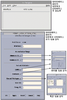

tnidb(4) 데이터베이스는 각 호스트에 로컬로 사용됩니다. 이 데이터베이스에는 민감도 레이블, 클리어런스, 유효 UIDs/GIDs, 강제 특권 등에 대한 기본값과 인가 범위가 있는 호스트의 네트워크 인터페이스가 들어 있습니다. tnrhtp에 있는 기본값이 tnidb의 값에 우선합니다.
데이터베이스 관리자에서 tnidb 데이터베이스를 선택하여 로드하면 tnidb 네트워크 인터페이스, 인터페이스에 대한 인가 범위, 네트워크와 관련된 기본 보안 속성 같은 데이터베이스의 내용이 데이터베이스 관리자 주 윈도우에 표시됩니다. tnidb 데이터베이스를 편집하려면 추가를 선택하거나 네트워크 인터페이스를 선택한 다음 편집 메뉴에서 수정을 선택해서 해당 대화 상자를 엽니다. 다음 그림은 tnidb 데이터베이스에 대한 추가 대화 상자가 있는 기본 윈도우를 보여줍니다. 최소 SL 및 최대 SL 버튼은 인가 범위를 정의합니다. 이 버튼을 누르면 레이블 작성기 대화 상자가 표시됩니다. 또는 민감도 레이블과 클리어런스 버튼을 눌러도 레이블 작성기 대화 상자가 표시됩니다. 강제 특권 버튼을 누르면 특권 선택 대화 상자가 표시됩니다. 사용자 ID와 그룹 ID 필드에서는 네트워크 인터페이스에 대한 기본 ID를 지정할 수 있습니다.

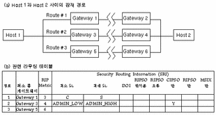

다음 페이지의 그림은 Trusted Solaris 환경에서 경로를 설정하는 예제를 보여줍니다. 그림 5-8 (a)는 라우팅 다이어그램을 나타내고, 그림 5-8 (b)는 라우팅 테이블을 나타냅니다. Host 1과 Host 2 사이에는 다음과 같은 3가지의 잠재 경로가 있습니다.
Route #1은 RIP(Routing Information Protocol) 메트릭이 3인 최단 경로입니다. Route #1을 사용하는 데이터그램은 CONFIDENTIAL (C)에서 SECRET (S)까지의 민감도 레이블 범위로 제한됩니다.
Route #2에는 ADMIN_LOW에서 ADMIN_HIGH까지의 넓은 민감도 레이블 범위가 있습니다. Route #2를 사용하는 데이터그램에는 CIPSO로 설정된 IP 옵션이 있어야 합니다.
Route #3에는 세 경로 중 RIP가 6인 최장 거리가 있습니다. Route #3의 Security Routing Information은 알 수 없으므로 Gateway #5에 대한 tnrhtp의 템플리트에서 보안 속성이 파생되어야 합니다.

네트워크 보안 정보를 변경하거나 확인하려면 데이터베이스 관리자를 사용하여 tnrhtp, tnrhdb, tnidb 파일에 액세스합니다. NIS+ 테이블을 사용하지 않는 경우 파일을 저장한 즉시 변경됩니다. NIS+ 테이블을 사용하는 경우 네트워크 대몬이 데이터베이스를 다음에 폴링하거나 시스템이 재부팅될 때 변경됩니다. 신속하게 변경이 수행되게 하려면 갱신된 정보가 필요한 호스트에 -p 옵션의 type="V-ONLY">tnd(1M)를 사용하여 폴링 간격을 줄이면 됩니다. 단, 변경된 후 폴링 간격을 재설정해야 합니다.
