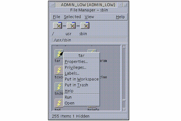

Trusted Solaris 환경에서는 다음 페이지의 그림과 같이 파일 관리자를 사용하거나 명령줄 명령을 사용하여 파일의 등록 정보를 유지관리할 수 있습니다.
파일 관리자의 팝업 메뉴(다음 그림 참조)는 다음 항목을 제공합니다. 기본 Solaris에서는 이들 항목을 사용할 수 없습니다.
특권 변경(Change Privileges)
레이블 변경(Change Labels)

파일 관리자 팝업 메뉴의 특권 변경(Change Privileges) 옵션은 파일 관리자 특권(File Manager Privileges) 대화 상자를 표시합니다(다음 페이지 그림 참조). 이 대화 상자를 사용하면 파일 관리자에서 선택한 파일에 대해 허용 특권과 강제 특권을 할당할 수 있습니다. 파일에 특권을 할당하기 위해 파일 관리자를 사용하는 내용은 "허용 특권 및 강제 특권 할당"을 참조하십시오.
파일 관리자 팝업 메뉴의 레이블 변경(Change Labels) 옵션은 파일 관리자 레이블(File Manager Labels) 대화 상자를 표시합니다(다음 페이지 그림 참조). 이 대화 상자는 Trusted Solaris 환경의 다른 레이블 대화 상자와 유사하게 동작합니다. 이 대화 상자를 사용하면 파일 관리자에서 선택한 파일에 대한 민감도 레이블 및 정보 레이블을 설정할 수 있습니다.
