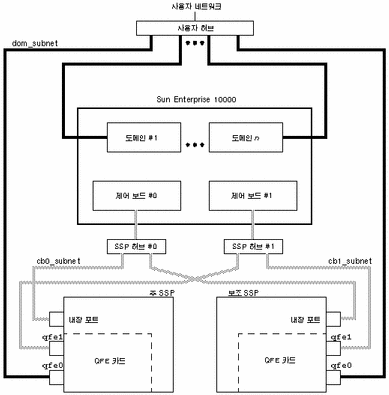

다음 테이블과 그림은 보조 SSP 네트워크 구성을 설명합니다.
표 2-4 보조 SSP 네트워크 구성
 서브넷 이름 설명
 1차도메인 서브넷 또는 dom_subnet SSP와 도메인 모두
 2차제어 보드 서브넷 0 또는 cb0_subnet SSP와 첫 번째 제어 보드 모두
 3차제어 보드 서브넷 1 또는 cb1_subnet SSP와 두 번째 제어 보드 모두
그림 2-3 보조 SSP 네트워크 구성
Graphic
그림 2-3에서 Sparcstation 5에 대한 주 SSP와 보조 SSP의 내장 포트는 le0이고 Sun Ultra 5에 대한 내장 포트는 hme0입니다.
