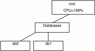

Considérons le cas d'un regroupement de deux serveurs exécutant chacun une application de base de données, sur une seule machine. Le simple fait d'exécuter les deux applications sur la machine résulte en un système utilisable ; sans Solaris Resource Manager, le système Solaris attribue les ressources de façon égale et il ne protège pas une application des exigences concurrentielles de l'autre application. Toutefois, Solaris Resource Manager comporte des mécanismes empêchant les applications de manquer de ressources. Avec Solaris Resource Manager, il suffit de lancer chaque base de données à laquelle correspondent les noeuds limites faisant référence aux bases de données, db1 et db2. Pour ce faire, il faut créer trois nouveaux utilisateurs de paramètres fictifs substituables, par exemple bases_de_données, bd1 et bd2. Ces paramètres sont ajoutés à la base de données des limites. Etant donné que les noeuds limites correspondent à des UID UNIX, ces derniers doivent aussi être ajoutés au fichier passwd (ou à la table des mots de passe si le système utilise un service de nom tel que NIS ou NIS+). En supposant que les UID sont ajoutés au fichier passwd ou à la table des mots de passe, les utilisateurs des paramètres fictifs bd1 et bd2 sont assignés au groupe de noeuds limites bases_de_données à l'aide des commandes suivantes :
# limadm set sgroup=0 databases
# limadm set sgroup=databases db1 db2
Cela suppose que le répertoire /usr/srm/bin se situe dans le chemin d'accès de l'utilisateur.
Figure 10-1 Regroupement des serveurs
Le diagramme illustre le regroupement, sur une même machine, de deux serveurs, qui exécute chacun une application de base de données.
Comme il n'y a pas d'autre groupe défini, le groupe bases_de_données a actuellement un accès complet à la machine. Deux noeuds limites associés aux bases de données sont en cours d'exécution et les processus qui exécutent actuellement les applications de base de données sont reliés aux noeuds limites appropriés à l'aide de la commande srmuser dans le script de démarrage pour les instances de base de données, par exemple :

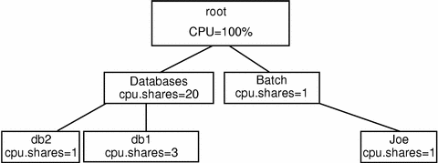

Le service des finances est propriétaire du système de base de données, mais un utilisateur (Joe) du service de génie doit exécuter un travail de calcul par lot et voudrait utiliser la machine des finances durant les heures où le système est généralement inactif. Le service des finances considère le travail de Joe comme moins important que les bases de données, et accepte d'exécuter son travail uniquement s'il ne perturbe pas le rôle principal du système. Pour mettre cette politique en oeuvre, ajoutez un nouveau groupe (lot) à la base de données de noeuds limites, et ajoutez Joe au nouveau groupe lot dans la hiérarchie de noeuds limites du serveur.
# limadm set cpu.shares=20 databases
# limadm set cpu.shares=1 batch
# limadm set cpu.shares=1 joe
# limadm set sgroup=batch joe
Figure 10-2 Ajout d'une application de calcul par lots
Le diagramme illustre la procédure d'ajout d'un nouveau groupe appelé 'lot' à la hiérarchie de bases de données et de serveurs de noeuds limites et l'ajout de l'utilisateur Joe au nouveau groupe 'lot'.
Cette série de commandes permet de modifier l'attribution des parts afin que le groupe bases_de_données possède 20 parts et le groupe lot, une seule. Ainsi, les membres du groupe lot (Joe seulement) utiliseront au plus 1/21 des ressources de la machine si le groupe bases_de_données est actif. Le groupe bases_de_données reçoit 20/21, ou 95,2 %, ce qui dépasse la proportion de 60 % + 20 % = 80 % antérieurement déterminée comme étant suffisante pour exécuter les applications de base de données. Si les bases_de_données ne demandent pas leur attribution entière, Joe recevra plus que sa part de 4,8 %. Si les bases_de_données sont complètement inactives, l'attribution de Joe pourrait atteindre 100 %. Lorsque le nombre de parts disponibles attribué aux bases_de_données est augmenté de 1 à 20, il n'est pas nécessaire de modifier l'attribution des parts de bd1 et bd2. Dans le groupe bases_de_données, quatre parts sont toujours disponibles, attribuées à raison de 3:1. Les différents niveaux de l'arbre d'ordonnancement sont complètement indépendants ; seul le rapport du nombre de parts entre les groupes homologues importe.

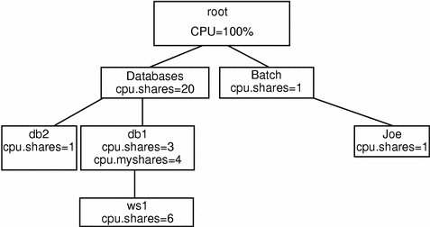

Supposons qu'il a été décidé de mettre en place un processus frontal sur la Base de données 1, mais que l'accès à cette application doit être limité à 10 utilisateurs simultanés. Pour ce faire, utilisez la fonction de limites de processus.
Commencez par créer un noeud limite appelé sw1. En lançant l'application de serveur Web sous le noeud limite sw1, vous pouvez contrôler le nombre de processus auxquels il a accès, et donc le nombre de sessions http actives.
Figure 10-3 Ajout d'un processus Web frontal
Le diagramme illustre l'ajout d'un processus Web frontal sous le noeud bd1.
Etant donné que le serveur Web fait partie de l'application de base de données 1, vous pourriez lui attribuer une part du noeud limite bd1 et lui permettre de concurrencer la base de données 1 quant à l'accès aux ressources. Attribuez 60 % des ressources informatiques au serveur Web, et 40 % à l'application de base de données 1 :
# limadm set cpu.shares=6 ws1
# limadm set sgroup=db1 ws1
# limadm set cpu.myshares=4 db1
# srmuser ws1 /etc/bin/Webserver1/init.webserver
La dernière ligne démarre le serveur Web et charge l'application dans le noeud limite sw1. Remarquez que pour la base de données 1, la variable cpu.myshares est définie sur 4. Cela définit la proportion de parts pour lesquelles bd1 va concurrencer son processus enfant, c'est-à-dire le serveur Web, à raison de 4:6.

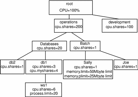

Le groupe Développement comporte des centaines d'utilisateurs. Pour éviter de définir la distribution de ses ressources, utilisez l'indicateur d'administration de Solaris Resource Manager afin de permettre à l'administrateur de système du groupe Développement d'attribuer ses propres ressources. Vous définissez alors les limites au niveau des opérations et du développement selon l'entente conclue, puis chacun contrôle sa propre part de la machine.
Pour ajouter le nouveau niveau à la hiérarchie, ajoutez le groupe opérations en tant que nouveau noeud limite et remplacez les groupes père de lot et bases_de_données par opérations :
# limadm set sgroup=operations batch databases
Pour régler l'indicateur d'administration :
# limadm set flag.admin=set operations development

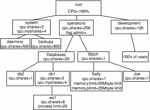

Puisque, dans des circonstances normales, tous les serveurs ont des démons et des processus de sauvegarde à exécuter, ceux-ci devraient être ajoutés dans un noeud limite distinct de haut niveau.
Remarque :
n'employez pas le niveau root, car il n'a pas de limites.
Figure 10-6 Partage d'une machine, étape 2
Le diagramme développe l'exemple de partage d'une machine. Le contexte est fournit dans les paragraphes avoisinants.
Comme nous l'avons vu dans les exemples, Solaris Resource Manager vous permet de regrouper divers types d'utilisateurs et d'applications dans la même machine. En utilisant judicieusement les contrôles de partage de l'UC, les limites de mémoire virtuelle, les limites de processus et les contrôles de connexion, vous pouvez vous assurer que les diverses applications ne recevront que les ressources dont elles ont besoin. Grâce aux limites, aucune application et aucun utilisateur ne peut perturber les applications des autres utilisateurs ou groupes d'utilisateurs. Solaris Resource Manager prend en charge des utilitaires de production de rapports simples permettant aux utilisateurs et aux administrateurs de système de savoir exactement ce qui se passe à un instant donné et durant une certaine période. La production de rapports peut servir à visualiser la répartition de l'utilisation des ressources entre les applications et les groupes, à des fins de planification de la capacité et de facturation.
