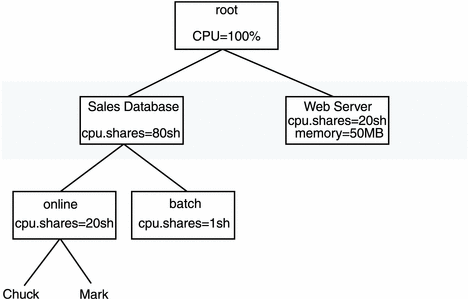

Web サーバーの管理
Solaris Resource Manager ソフトウェアは、CPU と仮想メモリーの使用量を管理することで、Web サーバー上の資源を管理できます。Web サーバーを実行するシステムでは、3 つの基本的なトポロジーを使用できます。
統合 Web サーバーの資源管理

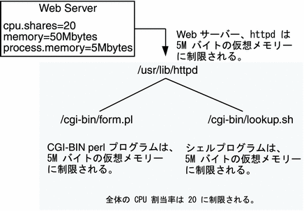

Web サーバー全体で使用できる資源の量を制御することで、単一の Web サーバーを管理できます。Web サーバーが他の作業負荷と統合されている環境では、この方法が役立ちます。これは最も基本的な資源管理の方法であり、他の作業負荷が Web サーバーの性能に影響を与えず、逆の場合も同様です。たとえば、Web サーバーの CGI スクリプトがメモリーリークを発生して制御不能になった場合、システム全体でスワップ空間が不足するのではなく、Web サーバーだけに影響が出ます。
この例の Web サーバーには割当数 20 を指定していますが、これは、データベースでプロセッサへの要求が過度に大きくなった場合、プロセッサ資源の最低 20 パーセントを保証することを意味しています。

単一 Web サーバー内で資源管理を使用して動作を制御するには、いくつか条件が必要なことがあります。たとえば、単一 Web サーバーは、それぞれが独自の cgi-bin プログラムを持つ多くのユーザーで共有されることがあります。
この場合に cgi-bin プログラムの 1 つでエラーが発生すると、Web サーバー全体で処理が遅くなることがあります。メモリーリークが発生した場合、Web サーバーがダウンする可能性さえあります。これを防ぐには、プロセス単位の制限が必要です。
Diagram shows use of per-process limits within a single web server.

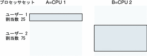

次の図では、Solaris Resource Manager とプロセッサセットの単純な組み合わせを示します。この例では、プロセッサセットと Solaris Resource Manager の CPU 割当数の両方を図示しています。
Graphic description provided in context. Refer to two paragraphs that immediately follow graphic.
ユーザー 1 は Solaris Resource Manager の割当数が 25 で、利用できるのがプロセッサセット A (1 CPU) に制限されています。ユーザー 2 は Solaris Resource Manager の割当数が 75 で、プロセッサセット B (1 CPU) に制限されています。
この例では、ユーザー 2 が割り当てられたプロセッサセット全体 (システムの 50 パーセント) を使用することになります。ユーザー 2 は (割り当てられた 75 パーセントではなく) 50 パーセントしか使用しないため、ユーザー 1 は残りの 50 パーセントを使用できます。つまり、それぞれのユーザーがシステムの 50 パーセントを与えられたことになります。

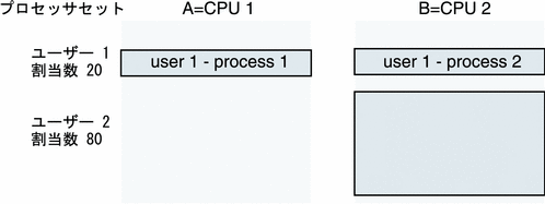

この場合では、1 人のユーザーが両方のプロセッサセットでプロセスを実行します。ユーザー 1 は Solaris Resource Manager の割当数が 20 で、両方のプロセッサセットで処理を実行します。ユーザー 2 は Solaris Resource Manager の割当数が 80 で、その使用がプロセッサセット B (1 CPU) に制限されています。
ユーザー 1 の最初の処理が割り当てられたプロセッサセット全体 (システムの 50 パーセント) を使用します。ユーザー 2 は割当数が 80 であるため、ユーザー 2 の処理はプロセッサセット全体 (50 パーセント) を使用することになります。したがって、ユーザー 1 の第 2 の処理には CPU の割当が与えられません。

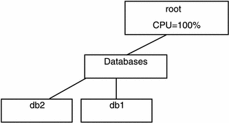

データベースアプリケーションがそれぞれ動作する 2 つのサーバーを 1 つのマシンに統合するとします。両方のシステムを単純に同じマシンで実行するだけでもシステムは機能します。Solaris Resource Manager がない場合、Solaris オペレーティングシステムは、資源を同等に使用するとみなしてアプリケーションに割り当てるため、あるアプリケーションが他のアプリケーションの要求と競合してもこれを保護しません。しかし、Solaris Resource Manager には、アプリケーション資源の枯渇を防ぐ機構があります。Solaris Resource Manager は、そのために、databases、db1 と db2 を参照する l ノードに接続してそれぞれのデータベースを起動します。このためには、3 つの管理専用ユーザーを新たに作成する必要があります。たとえば、これを databases、db1、db2 として、l ノードデータベースに追加します。l ノードは UNIX のユーザー ID に対応しているので、これらのユーザーを passwd ファイル (または、システムが NIS や NIS+ などのネームサービスを使用している場合には、パスワードマップ) にも追加する必要があります。ユーザー ID が passwd ファイルかパスワードマップに追加されているとして、管理専用ユーザー db1 と db2 を databases l ノードグループに割り当てるには、次のようにします。
#  limadm set sgroup=0 databases
#  limadm set sgroup=databases db1 db2
この場合、/usr/srm/bin がユーザーのパスにあるものとします。
図 10-1 サーバーの統合
Diagram illustrates the consolidation of two servers, each running a database application, onto a single machine.
この他に定義されているグループがないので、現在のところ databases グループがマシンをすべて使用します。databases に対応する 2 つの l ノードがすでに動作していて、データベースアプリケーションを実行するプロセスを適切な l ノードに接続するには、データベースインスタンス用の起動スクリプトの srmuser コマンドで次のようにします。

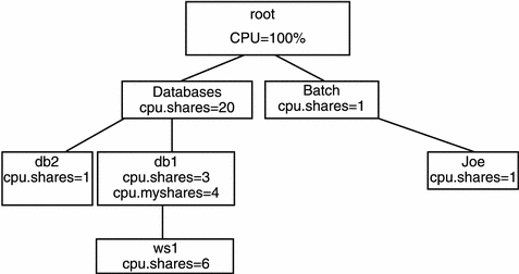

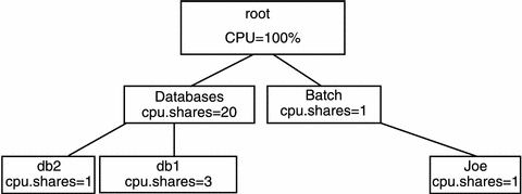

財務部門がデータベースシステムを所有しているが、技術部門のユーザー (Joe) が計算バッチジョブを実行する必要があり、財務部門のシステムが空いている時間にこのマシンを使用したいと思っています。財務部門は、システムの主要なジョブを妨げない限り、Joe の仕事を実行してもよいことにし、Joe の仕事がデータベースよりも重要ではないと判断しました。このポリシーを設定するには、新しいグループ (batch) を l ノード database に追加し、Joe をサーバーの l ノード階層の新しい batch グループに追加します。
#  limadm set cpu.shares=20 databases
#  limadm set cpu.shares=1 batch
#  limadm set cpu.shares=1 joe
#  limadm set sgroup=batch joe
図 10-2 数値計算バッチアプリケーションの追加
Diagram shows addition of a new group called batch to the lnode database and server hierarchy, and addition of user Joe to the new batch group.
このコマンドシーケンスによって与えられる割当数が変更され、databases グループが 20 の割当数、batch グループが 1 つの割当数を持ちます。つまり、batch グループのメンバー (Joe のみ) は、databases グループが動作中なら、最大でマシンの 1/21 を使用します。databases グループは、20/21 または 95.2% を受け取ります。データベース作業の処理には 60% + 20% = 80% があれば十分であると以前判断しましたが、この値はそれ以上です。databases が割り当てをすべて要求しなければ、Joe が自分の 4.8% よりも多い割り当てを得ます。databases が動作中でなければ、Joe の割り当てが 100% になることもあります。databases に割り当てられている割当数を 1 から 20 に増やす場合、db1 と db2 の割当数を変更する必要はありません。databases グループ内には、まだ 4 つの割当数が 3:1 の割合であります。スケジューリングツリーのそれぞれのレベルは完全に独立しています。重要なのは、ピアのグループ間の割当数の割合です。

Web フロントエンドを Database1 に追加するとします。このアプリケーションで同時に処理できるユーザー数を 10 に制限します。これを行うには、プロセス制限値の機能を使用します。
まず、ws1 という l ノードを新たに作成します。ws1 l ノードの下で Web サーバーアプリケーションを起動すれば、このアプリケーションで使用できるプロセスの数 (動作中の http セッションの数) を制御できます。
図 10-3 Web フロントエンドプロセスの追加
Diagram shows adding a web front-end process under the db1 lnode.
Web サーバーは Database1 アプリケーションの一部なので、これに db1 l ノードの割当数を与え、Database1 と競争して資源を得るとします。ここでは、次のようにして、計算資源の 60 パーセントを Web サーバーに割り当て、40 パーセントを Database1 アプリケーション自身に割り当てます。
#  limadm set cpu.shares=6 ws1
#  limadm set sgroup=db1 ws1
#  limadm set cpu.myshares=4 db1
#  srmuser ws1 /etc/bin/Webserver1/init.webserver
最後の行では、Web サーバーを起動し、アプリケーションを ws1 l ノードに負担させます。Database1 には、cpu.myshares を 4 として割り当てます。これによって、db1 がその子プロセス Web サーバーと競合する割当数の割合は 4:6 になります。

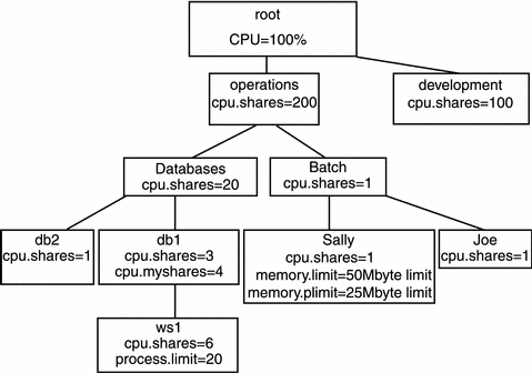

もう 1 人のユーザー Sally が夜間にマシンを使用してアプリケーションを実行することを望んでいます。このアプリケーションは CPU をかなり使用するため、Joe のアプリケーションに影響を与えないためには、Sally の仮想メモリー使用量に対し、合計使用量と「プロセス当たり」使用量の観点から制限を設定する必要があります。
#  limadm set memory.limit=50M sally
#  limadm set memory.plimit=25M sally
図 10-4 ユーザーの追加
Diagram shows adding more users with specific memory limits.
Sally のアプリケーションが仮想メモリーの合計制限値かプロセスメモリーの制限値を超えそうになると、limdaemon コマンドは、限度値を超過した旨をコンソールで Sally とシステム管理者に通知します。

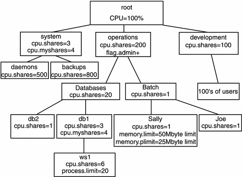

他の開発部門のグループが、システムが空いているときに使用できることを条件に、このマシンのアップグレード (プロセッサとメモリー) を購入しようとしています。これはどちらのグループにとっても利益になるはずです。この設定をするには、databases や batch と同じレベルに development というグループを新たに設定します。このグループは元のマシンの CPU 能力とメモリーを 50 パーセント増強したので、development にはマシンの 33 パーセントを割り当てます。
図 10-5 マシンの共有 (ステップ 1)
Diagram illustrates sharing a machine. Context provided in surrounding text.
開発グループには数百人のユーザーがいます。これらのユーザーに対する資源の分配に関与しないためには、Solaris Resource Manager の管理フラグ機能を使って、開発のシステム管理者に資源の分配を任せます。それには、operations と development のレベルに、両者が合意した制限値を設定し、両者がマシンの各部分の制御に必要な作業をします。
階層に新しいレベルを追加するには、operations グループを新しい l ノードとして追加し、batch と databases の親グループを operations に変更します。
# limadm set sgroup=operations batch databases
管理フラグを設定するには、次のようにします。
# limadm set flag.admin=set operations development
通常の状況では、すべてのサーバーでデーモンとバックアップのプロセスを実行するので、別の高いレベルの l ノードにこれらを追加します。
注 -
root l ノードには制限値がないので、root は使用しないでください。
図 10-6 マシンの共有 (ステップ 2)
Diagram continues the example of sharing a machine. Context provided in surrounding paragraphs.
以上の例でわかるように、Solaris Resource Manager を使用すると、異なるタイプのユーザーやアプリケーションを同じマシンに統合できます。CPU 割当率の制御、仮想メモリーの制限値、プロセスの制限値、およびログイン制御をうまく使用することによって、多様なアプリケーションにそれらが必要とする資源を必要なだけ与えることができます。また、制限値によって、アプリケーションやユーザーが他のユーザーやユーザーグループのアプリケーションに悪影響を与えることを防止できます。Solaris Resource Manager 製品の簡潔なレポートツールでは、任意の時点や時間経過におけるシステムの状況をユーザーやシステム管理者が正確に把握できます。このレポート生成機能を使用すると、容量計画や課金のために、アプリケーションやグループ間における資源の使用状況を知ることができます。

前節の終わりで db1 に対し次のような liminfo を実行すると、下記の出力が得られます。
# liminfo db1
図 10-7 liminfo のリスト
liminfo output for db1 as constructed in the previous Examples section.
この節の後半では、図 10-7 で作成した liminfo の出力について説明します。次のフィールドの詳細は、liminfo(1SRM) または srm(5SRM) のマニュアルページを参照してください。

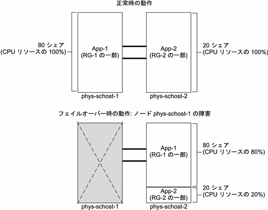

2 つのアプリケーションがある 2 ノードクラスタ
2 つの物理ホスト (phys-schost-1、phys-schost-2) がそれぞれ特定のアプリケーションのデフォルトマスターとなるように、2 ノードクラスタで 2 つのアプリケーションを設定できます。どちらの物理ホストも、他方の物理ホストのバックアップノードとなります。両ノードの Solaris Resource Manager リミットデータベースファイルに、両方のアプリケーションを指定しなければなりません。クラスタが正常に動作している場合、各アプリケーションは自らのデフォルトマスターで実行され、このマスターですべての割当数が与えられます (Solaris Resource Manager は利用できる全資源を割り当てるからです)。フェイルオーバーやスイッチオーバーが発生した場合、両方のアプリケーションは 1 つのノードで実行されることになり、構成ファイルに指定した割当数で資源が与えられます。たとえば、この例の構成ファイルでは、同じノードで両方のアプリケーションを実行する場合、アプリケーション 1 には 80 の割当数、アプリケーション 2 には 20 の割当数を与えると指定しています。
# limadm set cpu.shares=80 app1
# limadm set cpu.shares=20 app2
次の図では、この構成における正常な処理とフェイルオーバー処理を示します。割り当てられる割当数の数は変化しませんが、各アプリケーションで利用できる CPU 資源の割合 (%) は CPU タイムを要求する各プロセスに割り当てられる割当数の数にもとづいて変化する可能性があります。
The preceding context describes the graphic.

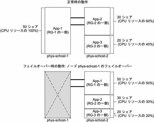

3 つのアプリケーションがある 2 ノードクラスタ
3 つのアプリケーションがある 2 ノードクラスタの場合、第 1 の物理ホスト (phys-host1) を 1 つのアプリケーションのデフォルトマスターとし、第 2 の物理ホスト (phys-host2) を残る 2 つのアプリケーションのデフォルトマスターとするように構成できます。次の例のリミットデータベースファイルを各ノードで使用し、フェイルオーバーやスイッチオーバーが発生しても、リミットデータベースファイルは変わらないものとします。
# limadm set cpu.shares=50	 app1
# limadm set cpu.shares=30	 app2
# limadm set cpu.shares=20	 app3
クラスタが正常に稼動している場合、アプリケーション 1 はそのデフォルトマスター phys-schost-1 に 50 の割当数が割り当てられます。このノードで CPU 資源を要求しているのはアプリケーション 1 だけであるため、これは CPU 資源の 100% に相当します。アプリケーション 2 と 3 については、これらのデフォルトマスターである phys-schost-2 に 30 の割当数と 20 の割当数がそれぞれ割り当てられます。通常処理の場合、アプリケーション 2 は CPU 資源の 60%、アプリケーション 3 は CPU 資源の 40% を受け取ります。
フェイルオーバーまたはスイッチオーバーが発生してアプリケーション 1 が phys-schost-2 に切り替えられた場合は、3 つのアプリケーションすべての割当数が同じになります。しかし、CPU 資源の割合はリミットデータベースファイルにもとづいて割り当て直されます。

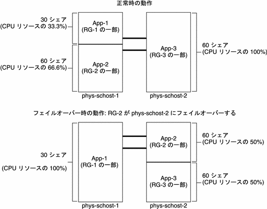

資源グループのみのフェイルオーバー
複数の資源グループが同じデフォルトマスターを持つ構成では、クラスタ内でデフォルトマスターが稼動している間に 1 つの資源グループ (およびその関連アプリケーション) がバックアップノードにフェイルオーバーまたはスイッチオーバーを行う可能性があります。
注 -
フェイルオーバーの際、フェイルオーバーを行うアプリケーションにはバックアップノードの構成ファイルに指定されているとおりに資源が割り当てられます。この例では、主ノードとバックアップノードのリミットデータベースファイルの構成は同じです。
たとえば、この構成ファイル例ではアプリケーション 1 に 30 の割当数を、アプリケーション 2 に 60 の割当数を、アプリケーション 3 に 60 の割当数をそれぞれ割り当てるように指定しています。
# limadm set cpu.shares=30 App-1
# limadm set cpu.shares=60 App-2
# limadm set cpu.shares=60 App-3...
次の図は、この構成の通常処理とフェイルオーバー処理を示したものです。アプリケーション 2 を含む RG-2 は、phys-schost-2 にフェイルオーバーします。割り当てられている割当数の数は変化しませんが、各アプリケーションで利用できる CPU 資源の割合は CPU タイムを要求する各アプリケーションに割り当てられる割当数の数にもとづいて変化する可能性があります。
