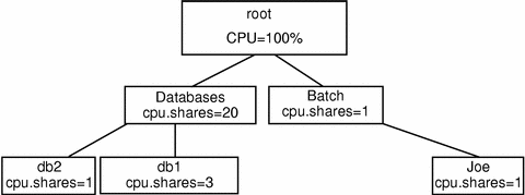

财务部门拥有数据库系统,但来自工程部门的一个用户 (Joe) 必须运行一个计算任务,想在系统通常空闲的非高峰时间使用财务部门的机器。财务部门断定 Joe 的任务没有数据库重要,同意只在其不干扰系统的主要工作的条件下才可以运行他的工作。如要强制执行该策略,需将一个新的组 (batch) 加到 lnode database,并将 Joe 添加到服务器 lnode 分层结构中的新的 batch 组:
# limadm set cpu.shares=20 databases
# limadm set cpu.shares=1 batch
# limadm set cpu.shares=1 joe
# limadm set sgroup=batch joe
图形 10-2 添加计算批处理应用程序
图表显示了将调用批处理的新组添加到 lnode 数据库和服务器分层,以及将用户 Joe 添加到新的批处理组。
该命令序列改变份额分配,以使 databases 组拥有 20 个份额,而使 batch 组只拥有一个。这就指定 batch 组的成员(只有 Joe),在 databases 组活动时最多只能使用机器的 1/21。而 databases 组收到 20/21 或者说百分之 95.2,多于以前确定为足够用来处理数据库工作的 60% + 20% = 80%。如果 databases 没有要求得到其全部分配,则 Joe 所收到的将多于分配给他的百分之 4.8。如果 databases 完全不活动,则 Joe 的分配可能会达到百分之 100。但分配给 databases 的未决份额的数目从 1 增加到 20 时,就没有必要对 db1 和 db2 的份额分配进行任何更改。在 databases 组内部,仍然有四个未决份额,其分配比率为 3:1。调度树的不同层次之间是完全独立的;关键是同级组之间的份额比率。
