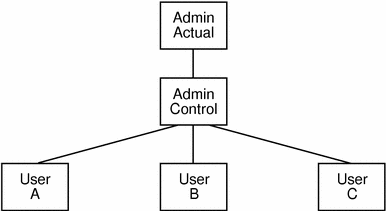

解决这一问题的一种替代方法是,由中央管理员修改组中的 lnode 的结构。在组管理员的 lnode 的下方创建一个“控制” lnode,作为唯一的子 lnode,而不是把用户直接放置到组管理员自己的 lnode 下方,这样,用户就被设定为控制 lnode 的子节点。这样创建的结构如图所示。
图形 5-1 组管理员 lnode 结构
图表显示,在组管理员 lnode 的下方创建一个“控制”lnode 作为唯一的子 lnode。这样,用户就被设定为控制 lnode 的子节点。
如上图所示,组管理员帐户的 UID 对应于标志为“实际的”lnode(即树的父节点)的 UID。这就是具有设定 admin 标志的 lnode。可以为“控制”lnode 创建一个模拟帐户。在这个帐户上不允许登录许可。标志为 'A'、'B' 和 'C' 的 lnode 对应于在组管理员控制之下的用户。
在这种情况下,针对“实际的”lnode 的进程限制可能是 100,而“控制”lnode 的进程限制可能是 90,针对每个用户的限制设定为 0。这种设置可确保即使用户A、B和C使用总共 90 个进程(即允许的全部进程),次级管理员仍可创建 10 个进程。
但是,在这种情况下,用户仍可能互相终止对方创建进程。预防这种情况的唯一方法就是为这些用户设定单独的限制。在本例中,这些限制可分别设定为 40,这样在保证灵活性的同时,还可预防某个单一用户完全关闭其他用户的进程。
还要注意,在此例中,中央管理员可以为新用户创建额外的 lnode,作为“控制”lnode 的子节点,而无须重新平衡限制。
