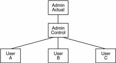

群組管理員可能面臨的一個問題是,他們受到和其群組成員一樣的群組限制。例如,如果群組標頭 lnode 有一個處理限制,那麼該限制也會控制整個群組所用的處理數目,包括群組標頭在內。除非進一步加以限制,否則排程群組中任何使用者都可以設法超出自己的處理限制,不讓群組管理員建立新的處理。
要防止這種情況,群組管理員就必須對每一位群組成員設定個別的限制。然而,這些限制可能要非常嚴格,才能達到預期的效果。同時迫使子管理員去管理個別的限制,也不符合 Solaris Resource Manager 階層式資源控制的目標。
另外一個解決這個問題的方法是,讓中央管理員變更其群組中的 lnode 結構。在群組管理員的 lnode 下方建立一個“控制”lnode,作為唯一的子 lnode,而不得把使用者直接放置於群組管理員自己的 lnode 下方。這樣一來,就會產生如下所示的 lnode 結構。
參看上圖,群組管理員帳號的 UID 會對應標示為"Actual"的 lnode 帳號,也就是樹形的雙親。這也就是有 admin 旗標設定的 lnode。接著會為"Control" lnode 建立一個虛擬帳號,沒有登入會在這帳號上被准許。標示為"A"、"B"和"C"的 lnode 會與群組管理員控制之下的使用者互相對應。
在此例中,"Actual" lnode 的處理限制可以為 100,而"Control" lnode的限制為 90,同時個別使用者的限制則設為 0。這個設定可以確保即使在使用者 A、B 及 C 使用一共 90 個處理(允許的全部)的情形下,子管理員仍然可以另外建立 10 個處理。
不過使用者還是可以互相阻止對方建立處理,唯一的辦法是對那些使用者設定個別的限制。唯一避免這發生的方法,是設定個別使用者的權限。但是在這個例子中,各個限制可以設定為 40,仍然可以在防止單一使用者完全佔用他人資源的同時稍留一點空間。
同時注意,在這一個例子中,中央管理員能為新使用者建立額外的 lnodes。這些 lnodes 是 'Control' lnode 的子節點,並且中央管理員不用重新平衡限制。
