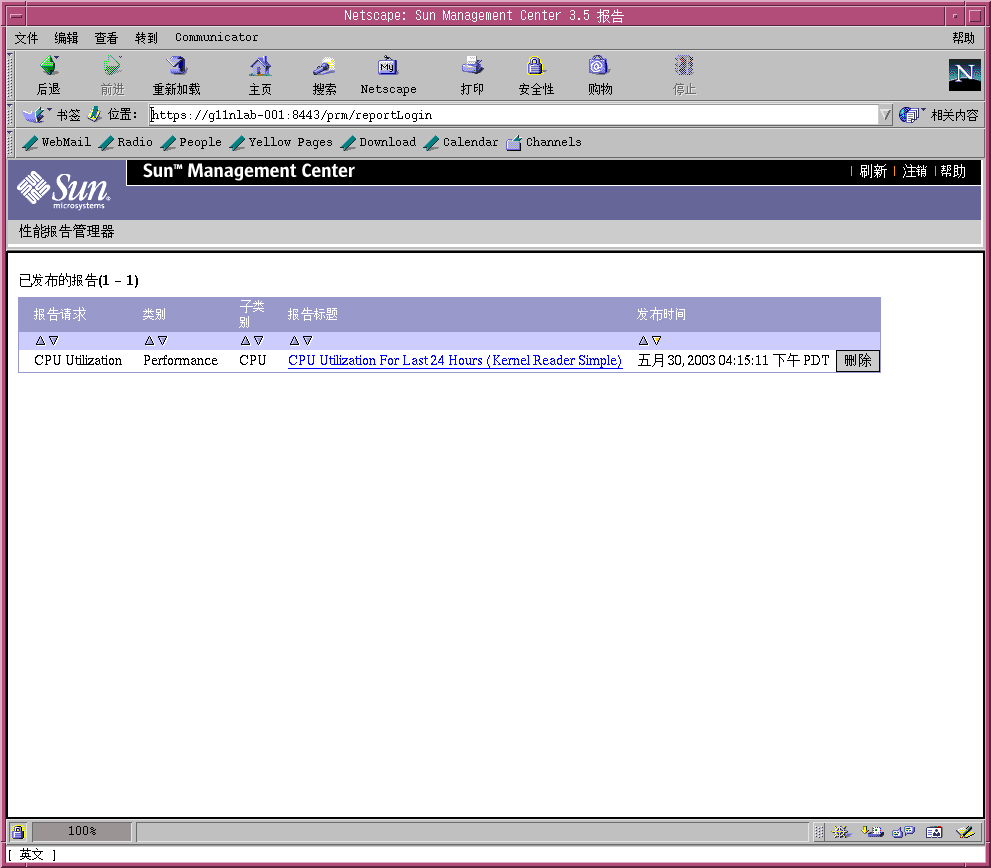

下图所示为浏览器窗口中已发布的报告列表的示例。
图形 5–1 已发布到 Web 服务器的报告列表的示例
“Netscape: Sun Management Center 3.0 报告”浏览器窗口。上下文将介绍该图形。
