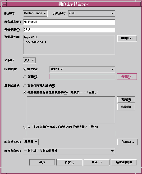

下圖是新的性能報告請求範本的範例。
圖 4–1 新的性能報告請求範本的範例
標題為「新的性能報告請求」的對話方塊。上文有說明該圖形。
