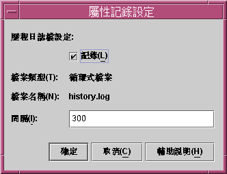

  9. 按一下「記錄設定」。
    此時會啟動「屬性記錄設定」對話方塊。
    標題為「屬性記錄設定」的對話方塊。上文有說明該圖形。
  10. 如果「記錄」旁邊的核取方塊尚未選取,請選取。
    系統即開始記錄此資料屬性。
  11. 在「時間間隔」文字欄位中鍵入需要的時間間隔(以秒為單位)。
    預設值為 300 秒。系統會依指定的時間間隔記錄資料屬性。
  12. 按一下「確定」以儲存變更。
    「屬性設定」對話方塊將關閉。
