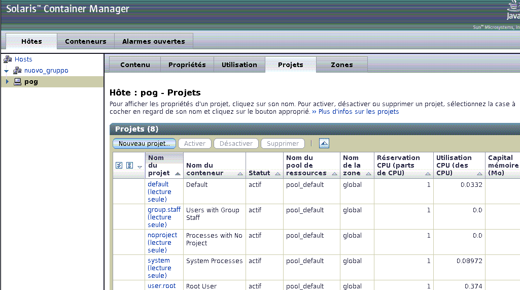

    • Pour associer automatiquement un hôte spécifique au conteneur, procédez comme suit :
      1. Sélectionnez le nom de l'hôte dans la fenêtre de navigation à partir de la vue Hôte.
        Si nécessaire, cliquez sur le nom de groupe d'hôtes pour développer la liste.
      2. Cliquez sur l'onglet Projets, situé dans le volet droit.
        La table Projets s'affiche.
      Lorsque vous utilisez cette méthode, vous devez sélectionner un hôte pendant le processus de création du conteneur.
      Capture d'écran de la vue Hôte avec le bouton Nouveau projet. Le texte associé décrit le contexte.

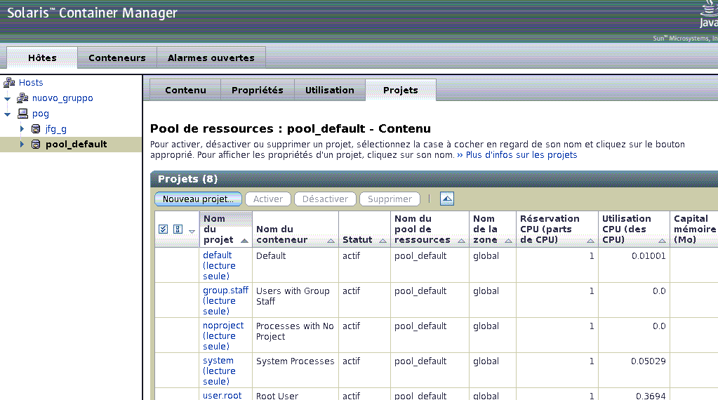

    • Pour associer automatiquement un projet à un pool de ressources spécifique :
      1. Sélectionnez le nom du pool de ressources dans la fenêtre de navigation de la vue Hôte.
        Si nécessaire, cliquez sur le symbole en forme de clé en regard du nom de l'hôte pour développer la liste associée. Les pools de ressources assignés à l'hôte s'affichent.
      Vous n'êtes pas obligé d'assigner un pool de ressources dans le cadre de ce processus de création de conteneur.
    Capture d'écran de la vue Hôte (pool de ressources) avec le bouton Nouveau projet. Le texte associé décrit le contexte.
  3. Cliquez sur le bouton Nouveau projet à partir de la table des projets ou des pools de ressources de l'hôte.

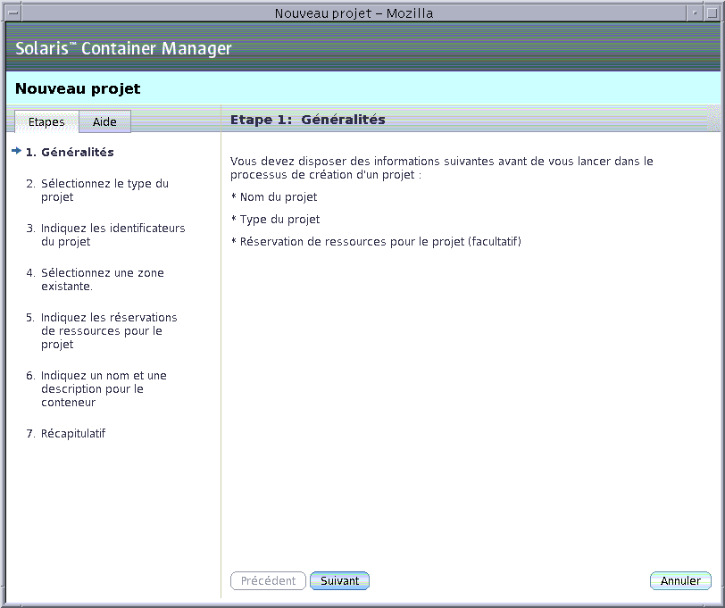

    L'assistant apparaît. Le panneau Présentation s'affiche en premier.
    Capture d'écran du panneau Présentation de l'assistant Nouveau projet. Le texte associé décrit le contexte.

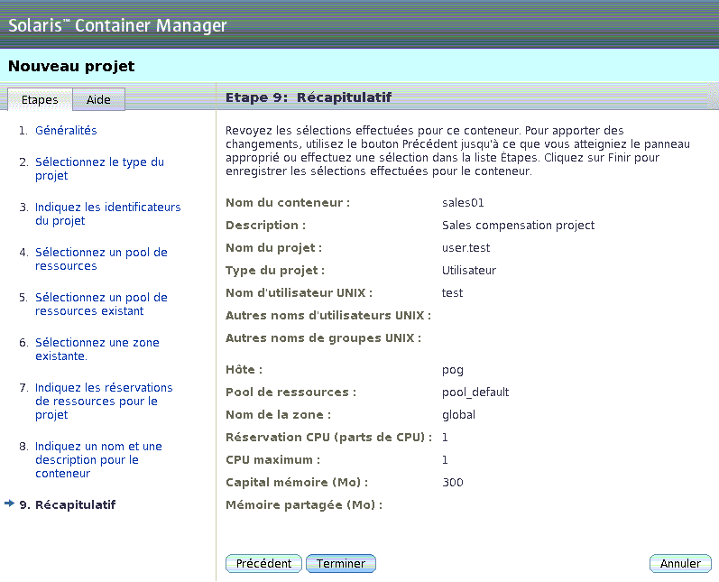

  9. Vérifiez les informations dans le panneau récapitulatif.
    Écran Récapitulatif du projet
  10. Cliquez sur Terminer.
    Vos sélections sont enregistrées et le projet est activé. Le noyau Solaris met alors en oeuvre les réservations de ressources pour le conteneur.

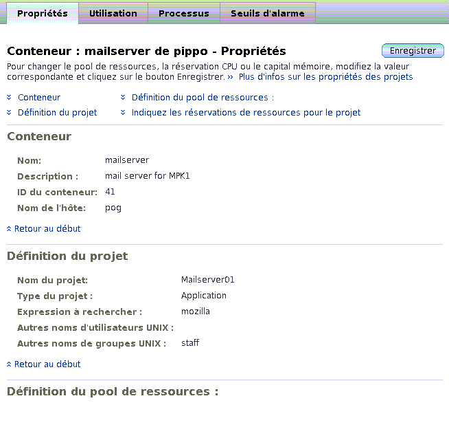

Exemple 4–1 Détermination d'une expression à rechercher pour Mozilla
L'exemple ci-dessous reproduit la sortie de la commande ps - cafe dans une recherche pour Mozilla :
% ps -cafe
     UID   PID  PPID  CLS PRI    STIME TTY      TIME CMD
nom_utilisateur  8044  7435   IA  50 19:47:09 pts/11   0:00 /bin/ksh -p /usr/sfw/lib/mozilla/mozilla
Dans cet exemple, le nom unique de l'exécutable est mozilla. Vous pouvez utiliser mozilla comme expression à rechercher.

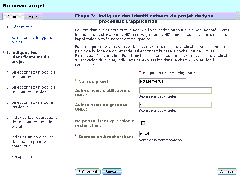

  2. Sélectionnez le type de projet Application pour le conteneur.
    Un projet de type Application effectue le suivi des processus associés à une application. Pour plus d'informations sur ce type de projet, reportez-vous au Tableau 3–2.
  3. Spécifiez un nom pour le projet.
    Ce nom doit être unique et ne doit pas dépasser 32 caractères. Ce nom identifie le projet dans la fenêtre de navigation, les tables d'état et les rapports d'utilisation des ressources. Si un nom existant est spécifié, la création du projet échoue.
    Un nom de conteneur ne peut pas être modifié une fois la procédure de création terminée.
  4. Spécifiez les noms d'utilisateurs ou de groupes UNIX sous lesquels les processus doivent être exécutés.
    Spécifiez les noms d'utilisateurs ou de groupes UNIX sous lesquels les processus de l'application doivent être exécutés. Sinon, les processus correspondants ne seront pas transférés dans le conteneur. En cas d'entrées multiples, séparez ces dernières par des virgules.
  5. Indiquez si vous souhaitez transférer automatiquement les processus de l'application dans le projet à l'activation du conteneur ou si vous préférez effectuer manuellement ce transfert à partir de la ligne de commande.
    • Pour sélectionner le transfert manuel des processus de l'application à partir de la ligne de commande, cochez la case Ne pas utiliser Expression à rechercher.
    • Pour procéder au transfert automatique des processus dns le projet dès l'activation de ce dernier, spécifiez une expression dans le champ Expression à rechercher.
      Vous pouvez utiliser des caractères génériques dans le champ Expression à rechercher pour identifier les processus associés à une application. "moz" et "cat" sont des exemples d'expression à rechercher utilisant les caractères génériques pour identifier les processus associés à Mozilla et Tomcat respectivement.
      Identificateurs de processus d'application de projet dans l'assistant Nouveau projet
      L'expression à rechercher doit être spécifiée afin de pouvoir transférer automatiquement les processus d'application dans le conteneur. Cette expression est sensible à la casse. Pour déterminer l'expression à rechercher appropriée, reportez-vous à la section Pour définir l'expression à rechercher pour une application .
      Si aucune expression à rechercher n'est spécifiée à ce stade, les processus de l'application ne seront pas transférés dans ce conteneur.

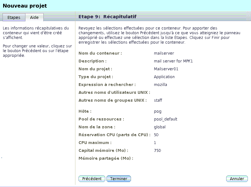

  8. Indiquez les réservations de ressources pour le projet.
    Le nombre maximum de CPU, de parts de CPU non réservées et de ressources de mémoire disponibles sur l'hôte sont également indiqués.
    La réservation de CPU(Parts de CPU) doit être spécifiée sous la forme d'un entier. Un projet pour lequel une réservation de CPU égale à zéro est spécifiée ne peut utiliser les ressources de CPU qu'en l'absence d'exécution de processus dans les autres conteneurs associés au même hôte.

  11. Vérifiez les informations dans le panneau récapitulatif.
    Écran Récapitulatif pour un projet de type Application
  12. Cliquez sur Terminer.

Si l'application gérée par le projet n'est pas associée à un nom d'exécutable unique, vous devrez transférer manuellement les processus dans le projet. Avec cette méthode, vous êtes assuré de ne trouver que les processus associés à l'application voulue.
ProcedureTransfert individuel des processus dans un projet de type Application
Utilisez cette procédure si vous n'avez pas spécifié d'expression à rechercher pour un projet de type Application et souhaitez transférer individuellement les processus de l'application dans ce projet.

  1. Créez un projet de type Application pour la gestion de l'application. Cochez la case Ne pas utiliser Expression à rechercher.
    Pour des informations plus détaillées à ce sujet, reportez-vous à la section Création d'un projet de type Application.

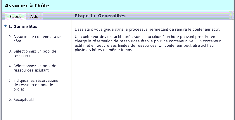

  4. Cliquez sur le bouton Associer un hôte au conteneur.
    L'assistant Associer un hôte au conteneur apparaît.
    Écran Associer un hôte au conteneur
  5. Suivez les instructions de l'assistant pour la saisie d'un nom d'hôte ou la recherche d'un hôte approprié.

  2. Dans la vue Hôte, sélectionnez l'hôte auquel est associé le conteneur.
  3. Sélectionnez l'onglet Projets dans le volet droit.
    Une table comportant tous les projets associés à l'hôte sélectionné s'affiche.
  4. Pour activer le bouton Activer, cochez la case correspondant au projet à activer.

  2. Sélectionnez la vue Hôte en cliquant sur l'onglet de gauche dans la fenêtre de navigation.
  3. Dans la vue Hôte, sélectionnez l'hôte auquel est associé le projet.
  4. Cliquez sur l'onglet Projets dans le volet droit.
    La table Projets répertoriant tous les projets associés à l'hôte apparaît. Cette liste inclut les projets actifs et inactifs. Vous devez sélectionner un projet actif pour en afficher les processus en cours d'exécution.
  5. Sélectionnez le projet voulu en cliquant sur son nom.
    La page Propriétés pour l'instance du projet sur l'hôte sélectionné apparaît.
  6. Cliquez sur l'onglet Processus.
    Les processus exécutés à l'intérieur du projet s'affichent dans la table Processus. Le nom du projet et de l'hôte auquel celui-ci est associé sont indiqués au-dessus de la table.
    Si aucun processus n'est affiché, c'est que le conteneur sélectionné est peut-être inactif.

L'écran reproduit ci-dessous illustre la page de propriétés complète pour une instance de projet appelée sales01.
Figure 4–1 Exemple : Page de propriétés permettant de modifier les réservations de ressources et le pool de ressources
Écran de la page de propriétés d'un projet

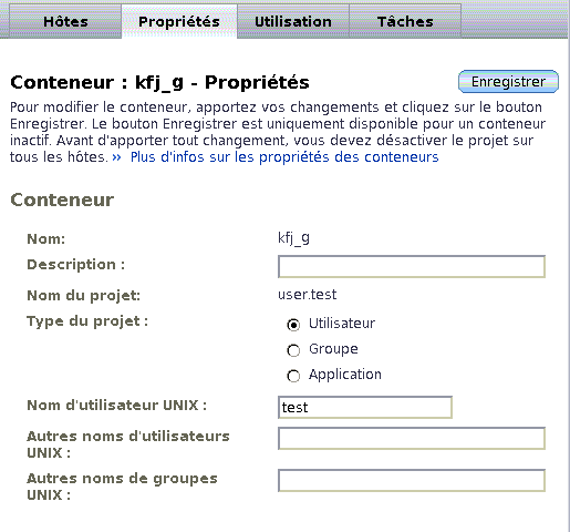

ProcedureModification d'un conteneur via une page de propriétés
Étapes
  1. Si l'IG du gestionnaire de conteneurs n'est pas déjà ouverte, ouvrez-la conformément aux instructions fournies à la section Démarrage de l'interface graphique du gestionnaire de conteneurs.
  2. Sélectionnez la vue Conteneurs.
  3. Sélectionnez le conteneur voulu.
    • Si le conteneur choisi n'est utilisé par aucun des projets actifs, sélectionnez le groupe de conteneurs approprié dans la fenêtre de navigation. Cette méthode permet d'afficher la table Conteneur et groupes dans le volet droit. Sélectionnez le projet voulu dans cette table.
    • Si le conteneur est utilisé par des projets actifs, sélectionnez-le dans la fenêtre de navigation. Si nécessaire, cliquez sur les différents groupes de conteneurs afin d'afficher conteneurs individuels. Cette méthode permet d'afficher la table Hôtes associés à cette définition de conteneur à partir de laquelle vous pouvez désactiver les instances de projet.
      Remarque –
      Toutes les instances de projet utilisant le conteneur sélectionné doivent être désactivées avant de pouvoir modifier les propriétés de celui-ci. Si l'état Actif est affiché pour l'une des instances, utilisez le bouton Désactiver de la table Hôtes associés à cette définition de conteneur après avoir sélectionné tous les hôtes avant de poursuivre.
  4. Cliquez sur l'onglet Propriétés dans le volet droit.
    La page de propriétés associée au conteneur sélectionné s'affiche. Les modifications suivantes peuvent être apportées dans les champs de texte :
    • Description – Donnez une description du conteneur.
    • Type de projet – Spécifiez le type Utilisateur, Groupe ou Application.
    • Nom d'utilisateur UNIX – Modifiez le nom d'utilisateur UNIX existant.
    • Autres noms d'utilisateurs – Modifiez les entrées existantes ou ajoutez de nouveaux noms d'utilisateurs UNIX. En cas d'entrées multiples, séparez ces dernières par des virgules.
    • Autres noms de groupes – Modifiez les entrées existantes ou ajoutez de nouveaux noms de groupes UNIX. En cas d'entrées multiples, séparez ces dernières par des virgules.
    Remarque –
    Si le bouton Enregistrer n'est pas disponible et que les champs de texte sont affichés en grisé, cela signifie que le conteneur est utilisé dans une ou plusieurs instances. Assurez-vous de l'affichage de l'état Inactif pour tous les hôtes listés dans la table Hôtes associés à cette définition de conteneur. Si l'un des hôtes a l'état Actif, désactivez-le.

ProcedureModification d'un projet via une page de propriétés
Utilisez cette procédure pour modifier le pool de ressources ou les réservations de ressources d'un seul projet. Pour appliquer les mêmes modifications à plusieurs projets, reportez-vous à la section Modification des projets via une tâche Changement de ressources .
Étapes
  2. Choisissez l'une des méthodes suivantes pour sélectionner l'instance de projet voulue :
    • Si vous connaissez le nom de l'hôte auquel le projet est associé, sélectionnez-le dans la fenêtre de navigation de la vue Hôte. Cliquez ensuite sur l'onglet Projets dans le volet droit pour afficher une table listant tous les projets associés à l'hôte sélectionné.
    • Si vous connaissez le nom du projet, sélectionnez-le dans la fenêtre de navigation de la vue Conteneurs. La table Hôtes associés à cette définition de conteneur s'affiche dans le volet droit.
    Remarque –
    Tous les projets doivent être désactivés pour pouvoir en modifier les propriétés. Si l'état de l'un des projets est Actif, utilisez le bouton Désactiver de la table pour le désactiver avant de poursuivre. Les tables affichées dans les deux vues sont dotées de ce bouton.
  3. Sélectionnez le nom du projet ou de l'hôte dans la table affichée, suivant la méthode choisie à l'étape précédente.
    La page de propriétés de l'instance de projet sélectionnée s'affiche.
  4. Effectuez les modifications souhaitées.
    Remarque –
    (Solaris 10) Vous ne pouvez pas modifier le pool de ressources d'un projet.
    • Définition du pool de ressources. Pour changer le pool associé au projet, sélectionnez le pool voulu dans le menu déroulant.
    • Réservation de CPU (parts de CPU). Spécifiez la nouvelle valeur dans la zone de texte, celle-ci devant être un entier.
    • Capital de mémoire (Mo). Spécifiez la nouvelle valeur dans la zone de texte.
    • Mémoire partagée (Mo). Spécifiez la nouvelle valeur dans la zone de texte.
  5. Cliquez sur Enregistrer.
    Les modifications apportées aux réservations de ressources sont enregistrées.
  6. (Facultatif) Pour réactiver le projet, revenez à la table utilisée à l'Étape 3 et cliquez sur Activer.
