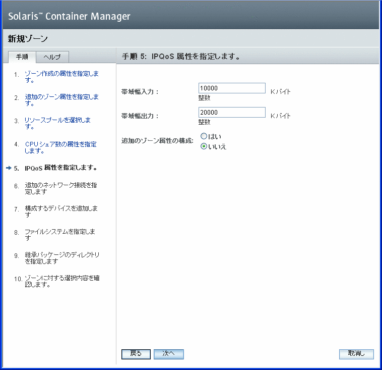

  12. (省略可能) IPQoS (IP quality of service) 機能の最小の入力帯域幅と出力帯域幅を入力します。
    図 6–4 IPQoS の属性のウィンドウ
    IPQoS 機能の属性
