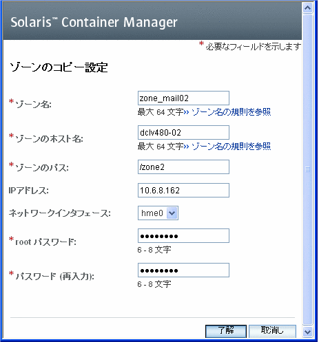

非大域ゾーンをコピーすると、そのプロパティが新しいゾーンに継承されます。
Procedure非大域ゾーンをコピーする
手順
  1. Container Manager の GUI が開いていない場合は、「Container Manager の GUI を起動する」に従って起動します。
  2. ナビゲーションウィンドウで「ホスト」タブを選択してホスト表示を選択します。
    ホストのリストがナビゲーションウィンドウに表示されます。
  3. Solaris 10 のホストを選択します。
  4. 「ゾーン」タブを選択します。
  5. 非大域ゾーン名の横のオプションボタンを選択します。
  6. 「ゾーンのコピー」ボタンをクリックします。
  7. 適切なパラメータを入力し、「了解」をクリックします。
    図 6–5 ゾーンのコピーのウィンドウ
    ゾーンのコピーの属性
    ゾーンのコピー時には、次の属性がデフォルト値に設定されます。

    これらの属性のデフォルト値は、ゾーンをコピーし、「稼働」の状態になったときに変更できます。
    ゾーン表に、新規ゾーンの情報が追加されます。ゾーンをコピーすると、「構成済み」の状態になります。大域ゾーンから特定のパッケージを継承したら、ゾーンは「稼働」の状態に変わります。
