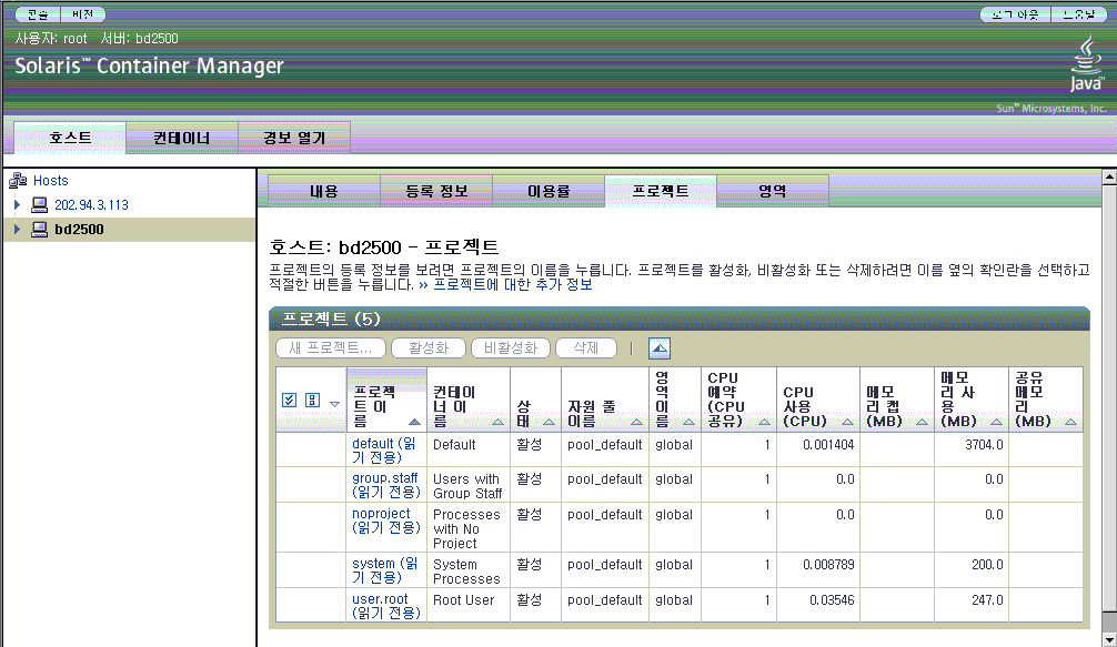

    • 컨테이너와 호스트를 자동으로 연결하려면 다음을 수행하십시오.
      1. 호스트 보기의 탐색 창에서 호스트 이름을 선택합니다.
        필요한 경우, 호스트 그룹 이름을 눌러 목록을 확장합니다.
      2. 오른쪽 창에 있는 프로젝트 탭을 선택합니다.
        프로젝트 표가 나타납니다.
      이 방법을 사용할 경우, 컨테이너 작성 프로세스 중 호스트를 선택해야 합니다.

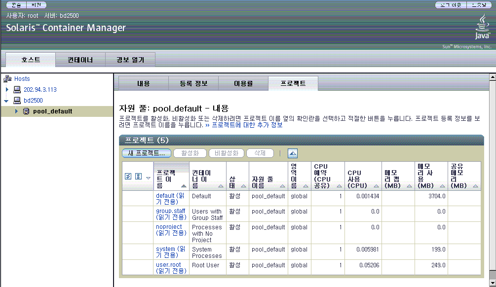

      새 프로젝트 버튼을 표시하는 호스트 보기의 화면 캡처. 주위 텍스트는 컨텍스트를 설명합니다.
    • 특정 자원 풀에 프로젝트를 자동으로 바인드하려면,
      1. 호스트 보기의 탐색 창에서 자원 풀 이름을 선택합니다.
        필요한 경우, 호스트 이름 옆에 있는 키 기호를 눌러 목록을 확장합니다. 호스트에 할당된 자원 풀이 표시됩니다.
        프로젝트 표가 나타납니다.
      자원 풀을 컨테이너 작성 프로세스의 일부로 할당할 필요가 없습니다.
    새 프로젝트 버튼을 표시하는 호스트 보기(자원 풀)의 화면 캡처. 주위 텍스트는 컨텍스트를 설명합니다.
  3. 호스트 프로젝트 표 또는 호스트 자원 풀 표에서 새 프로젝트 버튼을 누릅니다.
    주 –
    선택한 방법에 상관없이 새 프로젝트 버튼은 오른쪽 창에 나타나는 표에서 항상 사용 가능합니다.

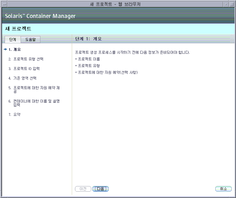

    새 프로젝트 마법사가 표시됩니다. 개요 패널은 나타나는 첫 번째 패널입니다.
    새 프로젝트 마법사 개요 패널의 화면 캡처. 주위 텍스트는 컨텍스트를 설명합니다.

  1. 새 프로젝트 마법사 시작에 설명된 대로 새 프로젝트 마법사를 시작합니다.
    개요 패널이 나타납니다.

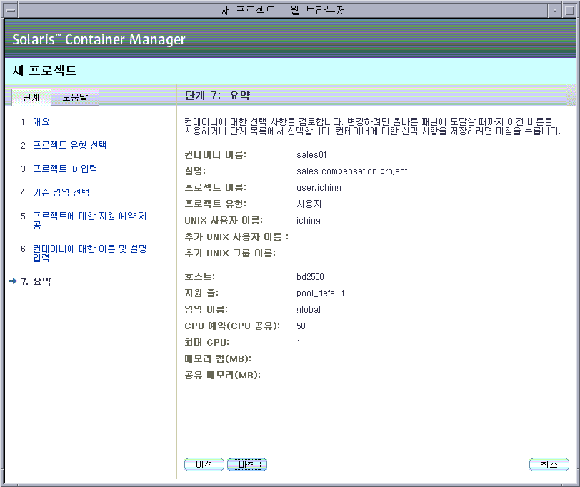

  9. 요약 패널의 정보를 검토하십시오.
    프로젝트 요약 화면
  10. [마침]을 클릭하십시오.
    선택 사항이 저장되면 프로젝트가 활성화됩니다. Solaris 커널이 컨테이너의 강제 자원 예약을 시작합니다.

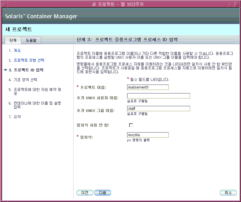

Procedure응용 프로그램 기반 프로젝트 작성
단계
    개요 패널이 나타납니다.
  2. 컨테이너에 대한 프로젝트 유형으로 응용 프로그램을 선택합니다.
    응용 프로그램 기반 프로젝트 컨테이너는 응용 프로그램과 연결된 프로세스를 추적합니다. 이 프로젝트 유형에 대한 자세한 정보는 표 3–2를 참조하십시오.
  3. 프로젝트의 이름을 제공합니다.
    해당 이름은 고유해야 하며 32 문자를 초과할 수 없습니다. 이 이름으로 탐색 창, 상태 표 및 자원 이용률 보고서에서 프로젝트를 식별합니다. 중복 이름이 입력되는 경우, 프로젝트 작성이 실패합니다.
    컨테이너 이름은 작성 절차를 마친 후 변경될 수 없습니다.
  4. 응용 프로그램의 프로세스가 실행되는 상황에서 UNIX 사용자 이름 또는 UNIX 그룹 이름을 제공합니다.
    응용 프로그램의 프로세스가 실행되는 상황에서 UNIX 사용자 이름 또는 UNIX 그룹 이름이 제공되어야 합니다. 이러한 이름이 제공되지 않는 경우, 대응하는 프로세스는 제공될 때까지 컨테이너 아래로 이동하지 않습니다. 쉼표를 사용하여 여러 항목을 분리합니다.
  5. 컨테이너가 활성화될 때 자동으로 프로젝트 아래로 응용 프로그램 프로세스를 이동하거나 명령줄에서 수동으로 이동할 것인지 여부를 선택합니다.
    • 명령줄에서 수동으로 응용 프로그램 프로세스를 이동시킬 것을 표시하려면 일치식 사용 안 함 확인란을 선택합니다.
    • 프로젝트가 활성화될 때 자동으로 프로젝트 아래로 응용 프로그램 프로세스를 이동시키려면, 일치식 필드에 표현식을 제공합니다.
      일치식 필드에 와일드카드를 사용하여 응용 프로그램과 연결된 프로세스를 식별할 수 있습니다. 와일드카드를 사용하는 일치식의 예는 특히 Mozilla 및 Tomcat과 연결된 프로세스를 식별하는 moz, cat 입니다.
      새 프로젝트 마법사의 프로젝트 응용 프로그램 프로세스 식별자
      일치식은 자동으로 응용 프로그램의 프로세스를 컨테이너로 이동시키는 데 제공되어야 합니다. 이 표현식은 대소문자를 구별합니다. 올바른 일치식을 결정하려면, 응용 프로그램에 대한 일치식 결정을 참조하십시오.
      이 때 일치식이 제공되지 않는 경우, 응용 프로그램의 프로세스는 이 표현식이 제공될 때까지 이 컨테이너 아래로 이동되지 않습니다.

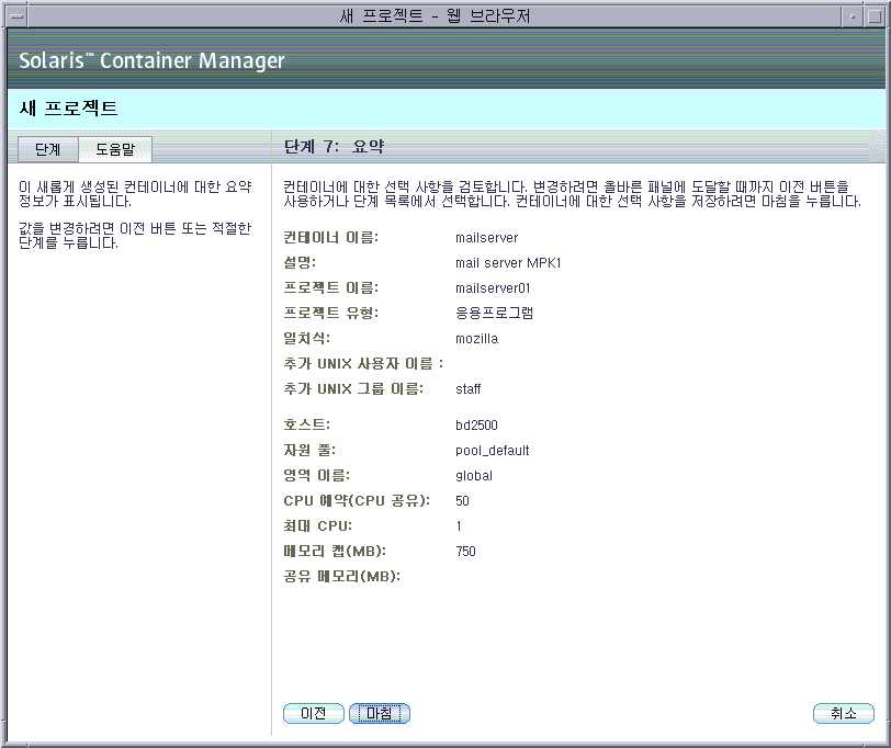

  11. 요약 패널의 정보를 검토하십시오.
    응용 프로그램 프로제트 요약 화면
  12. [마침]을 클릭하십시오.
    선택 사항이 저장되면 컨테이너가 활성화됩니다. Solaris 커널이 컨테이너의 강제 자원 예약을 시작합니다.

프로젝트의 자원 경계는 프로젝트가 정의된 또는 비활성화 상태에 있는 동안 강제되지 않습니다. 이 강제를 사용하려면 프로젝트를 활성화해야 합니다. 반대로, 이러한 제한을 강제하지 않으려면 프로젝트를 비활성화해야 합니다. 활성 프로젝트는 설정한 자원 경계의 손실 없이 비활성화될 수 있습니다. 자세한 정보는 프로젝트 상태를 참조하십시오.
기존 컨테이너는 컨테이너에 호스트 연결 마법사를 사용하여 새 활성 프로젝트를 작성하는 데 사용될 수 있습니다. 버튼을 사용하여 비활성 프로젝트를 활성화하거나 활성 프로젝트를 비활성화합니다.
Procedure프로젝트 활성화
단계
  1. 컨테이너 관리자 GUI가 아직 열리지 않은 경우, 컨테이너 관리자 GUI 시작에 설명된 대로 액세스합니다.
  2. 컨테이너 보기에서 컨테이너의 이름을 선택합니다.
    컨테이너가 그룹의 일부인 경우, 탐색 창에서 그룹을 선택하여 오른쪽 창에 컨테이너를 표시합니다.
  3. 오른쪽 창의 호스트 탭을 선택합니다.
    이 컨테이너 정의와 연결된 호스트 표가 나타납니다. 선택된 컨테이너가 현재 연결되어 있는 모든 호스트가 표에 나열됩니다.

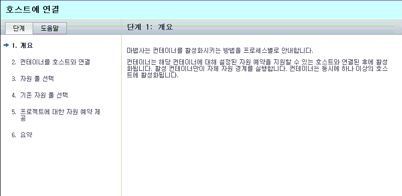

  4. 컨테이너에 호스트 연결 버튼을 누릅니다.
    컨테이너에 호스트 연결 마법사가 나타납니다.
    Associate to Host Wizard 화면
  5. 호스트 이름을 입력하거나 적절한 호스트를 찾기 위한 마법사 지침을 따르십시오.
Procedure비활성 프로젝트 활성화
단계
  2. 호스트 보기에서 컨테이너가 연결된 호스트를 선택합니다.
  3. 오른쪽 패널에서 프로젝트 탭을 선택합니다.
    해당 호스트와 연결된 모든 프로젝트를 나열하는 표가 나타납니다.
  4. 활성화 버튼을 사용하려면 활성화할 프로젝트의 확인란을 선택합니다.
  5. (선택 사항) 프로젝트의 등록 정보를 보고 수정합니다.
    1. 해당 표의 프로젝트 이름 열에서 프로젝트의 이름을 누릅니다.
      등록 정보 탭이 나타납니다.
    2. (선택 사항) 프로젝트에 대한 자원 예약을 수정하고 저장을 누릅니다.
    자세한 정보는 컨테이너 및 프로젝트 수정을 참조하십시오.
  6. 활성화 버튼을 누릅니다.
    프로젝트가 활성화되고 커널에 의해 자원 경계가 강제됩니다.

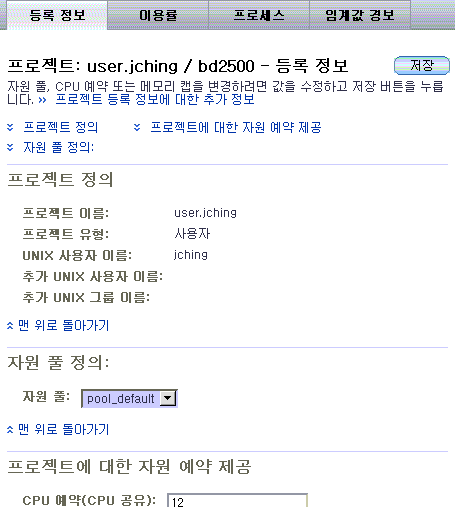

두 개의 등록 정보 시트가 컨테이너 또는 활성 또는 비활성 프로젝트 수정에 사용 가능합니다. 다음 표는 등록 정보 시트 사이의 차이점을 표시합니다.
표 4–1 등록 정보 시트 세부 사항
등록 정보 시트
사용법
탭
컨테이너
설명, 프로젝트 유형, 프로젝트 식별자(사용자, 그룹), 일치식에 대한 변경 사항
컨테이너 선택 후 컨테이너 보기의 등록 정보 탭
프로젝트 인스턴스(활성 또는 비활성 프로젝트)
자원 풀 연결, CPU 예약, 메모리 캡에 대한 변경 사항
호스트 보기 또는 컨테이너 보기의 등록 정보 탭
각 프로젝트 인스턴스에는 연결된 컨테이너가 있습니다. 컨테이너에 대한 모든 변경 사항은 해당 정의를 사용하는 모든 프로젝트 인스턴스에 적용됩니다. 예를 들어, 컨테이너의 프로젝트 유형을 변경하는 경우, 동일한 컨테이너를 사용하는 모든 프로젝트 유형에 대해 프로젝트 유형이 변경됩니다. 따라서 두 개의 등록 정보 시트 모두를 사용하여 필요한 모든 수정 작업을 할 수 있습니다.
또한 각 프로젝트 인스턴스에는 해당 고유 자원 풀 연결 또는 자원 예약 변경에만 사용되는 등록 정보 시트가 있습니다. 이 등록 정보 시트를 사용할 경우 한 번에 한 프로젝트를 변경할 수 있습니다. 예를 들어, 현재 최소 CPU 예약 또는 현재 메모리 캡을 늘릴 수 있습니다. 새 값이 변경되고 나면 변경 사항이 효력을 발생합니다. 비활성 프로젝트의 자원 경계에 대한 수정 작업은 프로젝트를 재활성화할 때까지 효력을 발생하지 않습니다.
다음 예는 sales01 프로젝트 인스턴스에 대한 전체 등록 정보 시트를 표시합니다.
그림 4–1 샘플: 자원 예약 및 자원 풀 변경을 위한 등록 정보 시트

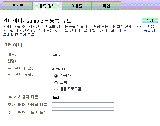

Procedure등록 정보 시트를 사용하여 컨테이너 수정
단계
  2. 컨테이너 보기를 선택합니다.
  3. 컨테이너를 선택합니다.
    • 컨테이너가 활성 프로젝트에 대해 현재 사용되지 않는 경우, 탐색 창에서 컨테이너 그룹을 선택합니다. 이 방법은 오른쪽 창에 컨테이너 및 그룹 표를 표시합니다. 표에서 프로젝트를 선택합니다.
    • 컨테이너가 활성 프로젝트와 함께 사용되는 경우, 탐색 창에서 컨테이너를 선택합니다. 필요한 경우, 다른 컨테이너 그룹을 눌러 개별 컨테이너의 목록을 확장합니다. 이 방법은 프로젝트 인스턴스를 비활성화할 수 있는 이 컨테이너 정의와 연결된 호스트 표를 표시합니다.
      주 –
      등록 정보를 변경하려면 이 컨테이너를 사용하는 모든 프로젝트 인스턴스가 비활성화되어야 합니다. 인스턴스가 상태를 활성화로 표시하는 경우, 모든 호스트를 선택한 후 이 컨테이너와 연결된 호스트 표의 비활성화 버튼을 사용합니다.
  4. 오른쪽 창에서 등록 정보 탭을 선택합니다.
    선택한 컨테이너에 대한 등록 정보 시트가 나타납니다. 텍스트 필드에서 다음 변경 사항을 수행할 수 있습니다.
    • 설명 – 컨테이너에 대한 설명을 제공합니다.
    • 프로젝트 유형 – 사용자, 그룹 또는 응용 프로그램을 제공합니다.
    • UNIX 사용자 이름 – UNIX 사용자 이름에 대한 기존 항목을 변경합니다.
    • 추가 사용자 – 기존 항목을 변경하거나 추가 유효한 UNIX 사용자 이름을 제공합니다. 쉼표를 사용하여 여러 항목을 분리합니다.
    • 추가 그룹 – 기존 항목을 변경하거나 추가 유효한 UNIX 그룹 이름을 제공합니다. 쉼표를 사용하여 여러 항목을 분리합니다.
    주 –
    저장 버튼이 사용 불가능하고 텍스트 필드가 회색 처리된 경우, 하나 이상의 컨테이너에 컨테이너를 사용합니다. 이 컨테이너 정의와 연결된 호스트 표에 나열된 모든 호스트에 대해 상태가 비활성화임을 확인합니다. 상태가 활성화로 표시된 경우, 비활성화해야 합니다.
  5. [저장]을 눌러 변경 사항을 저장합니다.
    등록 정보 시트가 열려 있습니다.
Procedure등록 정보 시트를 사용하여 프로젝트 수정
이 절차를 사용하여 한 프로젝트에 대해서만 자원 풀 또는 자원 예약을 변경합니다. 다중 프로젝트에 동일한 변경을 수행하려는 경우, 자원 변경 작업을 사용한 프로젝트 수정을 참조하십시오.
단계
  2. 원하는 프로젝트 인스턴스를 선택하려면 다음 방법에서 선택합니다.
    • 프로젝트가 연결된 호스트의 이름을 알고 있는 경우, 호스트 보기의 탐색 창에서 호스트를 선택합니다. 그런 다음 호스트와 연결된 모든 프로젝트를 나열하는 표에 액세스하려면 오른쪽 창의 프로젝트 탭을 선택합니다.
    • 프로젝트의 이름을 알고 있는 경우, 컨테이너 보기의 탐색 창에서 해당 이름을 선택합니다. 오른쪽 창에서 이 컨테이너 정의와 연결된 호스트 표가 나타납니다.
    주 –
    등록 정보를 변경하려면 모든 프로젝트를 비활성화해야 합니다. 프로젝트가 활성화로 상태를 표시하는 경우, 계속하기 전에 비활성화 버튼을 사용합니다. 양 보기 모두의 표에 이 버튼이 있습니다.
  3. 이전 단계에서 선택한 방법에 따라 표에서 프로젝트 또는 호스트의 이름을 선택합니다.
    프로젝트 인스턴스에 대한 등록 정보 시트가 표시됩니다.
  4. 원하는 변경을 수행하십시오.
    주 –
    (Solaris 10에서) 프로젝트의 자원 풀을 변경하는 것이 불가능합니다.
    • 자원 풀 정의. 프로젝트가 연결된 풀을 변경하려면 드롭 다운 메뉴에서 선택합니다.
    • CPU 예약(CPU 공유). 텍스트 상자에 정수로 새 값을 제공합니다.
    • 메모리 캡(MB). 텍스트 상자에 새 값을 제공합니다.
    • 공유 메모리(MB). 텍스트 상자에 새 값을 제공합니다.
  5. 저장을 누릅니다.
    자원 예약에 대한 요청된 변경이 저장되었습니다.
  6. (선택 사항) 프로젝트를 재활성화하려면 단계 3에서 사용한 표로 돌아가서 활성화를 누릅니다.
