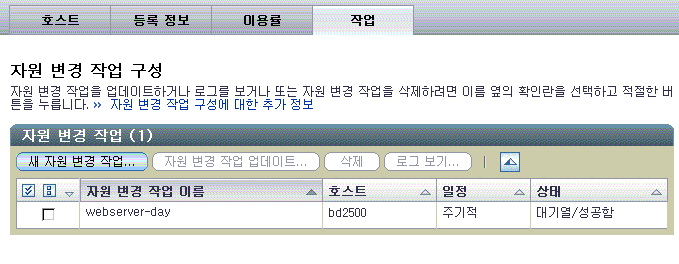

    자원 변경 작업 표가 표시됩니다.
    그림 4–3 샘플: 자원 변경 작업 표
    자원 변경 작업 화면
  5. 표에 있는 새 자원 변경 작업 버튼을 누릅니다.
