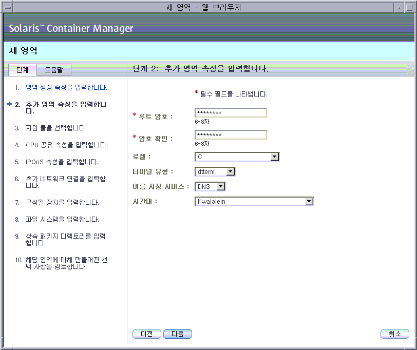

루트 사용자 이름을 입력합니다.
(선택 사항) 로케일, 터미널 유형, 이름 지정 서비스 및 표준 시간대 목록에 적절한 값을 선택합니다.
로케일은 이 영역에 사용되는 언어를 지정합니다.
터미널 유형은 터미널의 유형을 지정합니다.
이름 지정 서비스는 호스트 이름을 IP 주소로, IP 주소를 호스트 이름으로 해석합니다.
표준 시간대는 영역에 대한 시간대를 지정합니다.

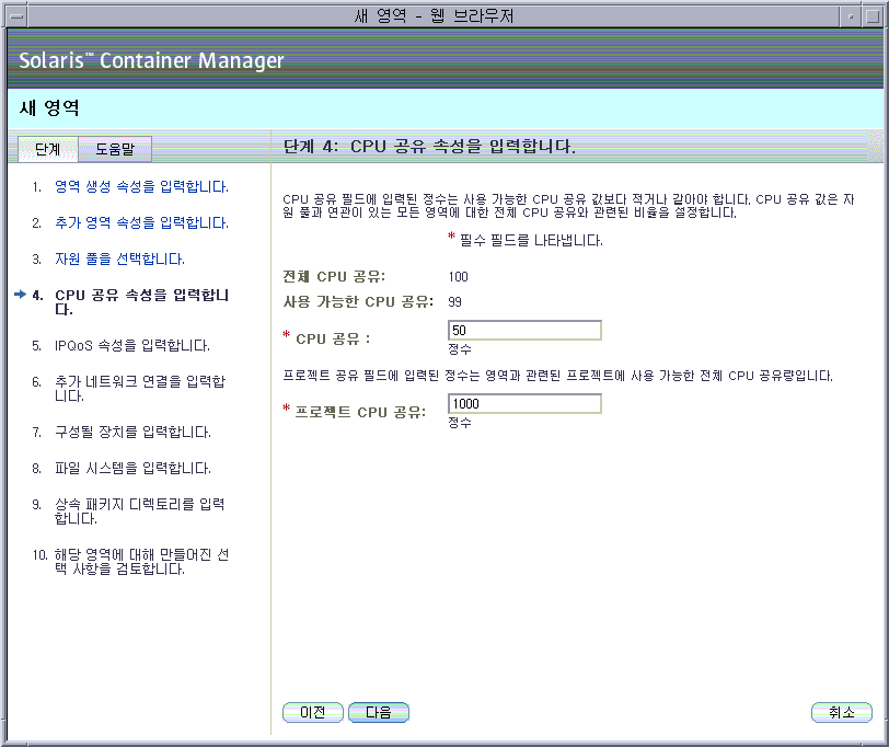

영역에 대한 자원 풀을 선택합니다.
CPU 공유 및 프로젝트 CPU 공유 필드에 적절한 값을 입력합니다.
CPU 공유 필드는 자원 풀에서 이 영역에 할당되는 CPU 공유의 수를 지정합니다. 이 수는 자원 풀에 사용 가능한 CPU 공유와 동일하거나 더 작아야 합니다.
프로젝트 CPU 공유 필드는 영역의 프로젝트에 할당되는 CPU 공유의 수를 지정합니다.

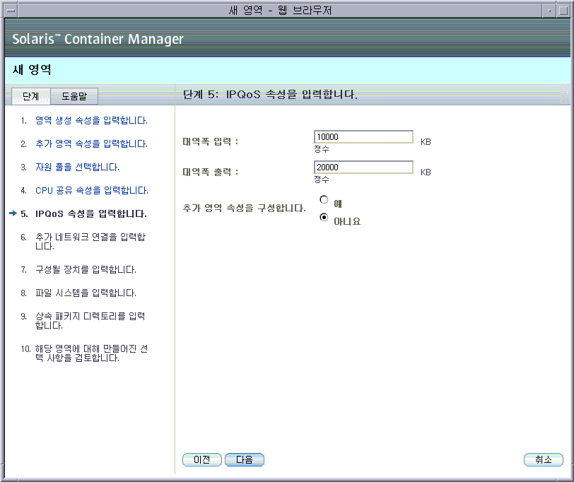

(선택 사항) 서비스 기능의 IP 품질에 최소 입력 대역폭 및 출력 대역폭을 입력합니다.
영역에 대한 추가 속성을 구성할 지 여부를 선택합니다.
영역에 대한 추가 속성을 구성하려는 경우, 예 옵션을 선택하고 다음을 누릅니다.

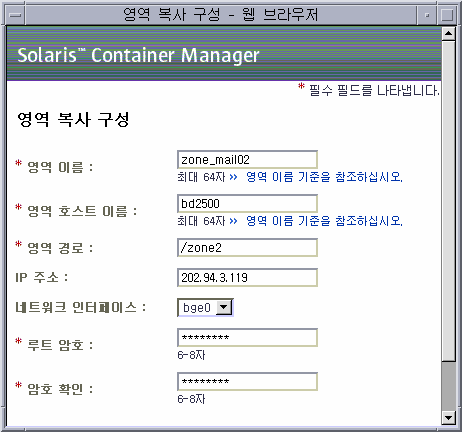

비전역 영역이 복사되면 해당 등록 정보가 새 영역으로 상속됩니다.
컨테이너 관리자 GUI가 아직 열리지 않은 경우, 컨테이너 관리자 GUI 시작에 설명된 대로 액세스합니다.
탐색 창에서 호스트 탭을 선택하여 호스트 보기를 선택합니다.
호스트 목록이 탐색 창에 표시됩니다.
Solaris 10 호스트를 선택합니다.
영역 탭을 선택하십시오.
비전역 영역 이름 옆에 있는 옵션 버튼을 선택합니다.
영역 복사 버튼을 누릅니다.
적절한 매개변수를 입력하고 확인을 누릅니다.
영역 복사 중 다음 속성은 기본값을 사용합니다.
