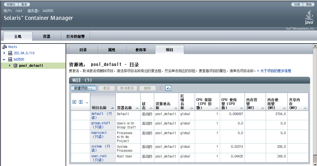

在主机项目表或主机资源池表中,单击“新建项目”按钮。
不管您选择了哪种方法,右侧窗格内的表中总是会显示“新建项目”按钮。

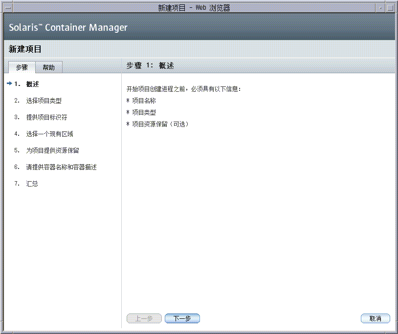

屏幕上将显示新建项目向导。其中最先出现的是“概述”面板。
对于 Solaris 8 发行版,只有基于用户的容器类型是可用的。
如果您要使用容器来管理标记为 UNIX 用户名或 UNIX 组名的进程,则应该创建一个基于用户的或基于组的容器。您在创建过程中选定的项目类型决定着该容器是基于用户还是基于组。
启动新建项目向导,具体步骤参见启动新建项目向导。
屏幕上将显示“概述”面板。

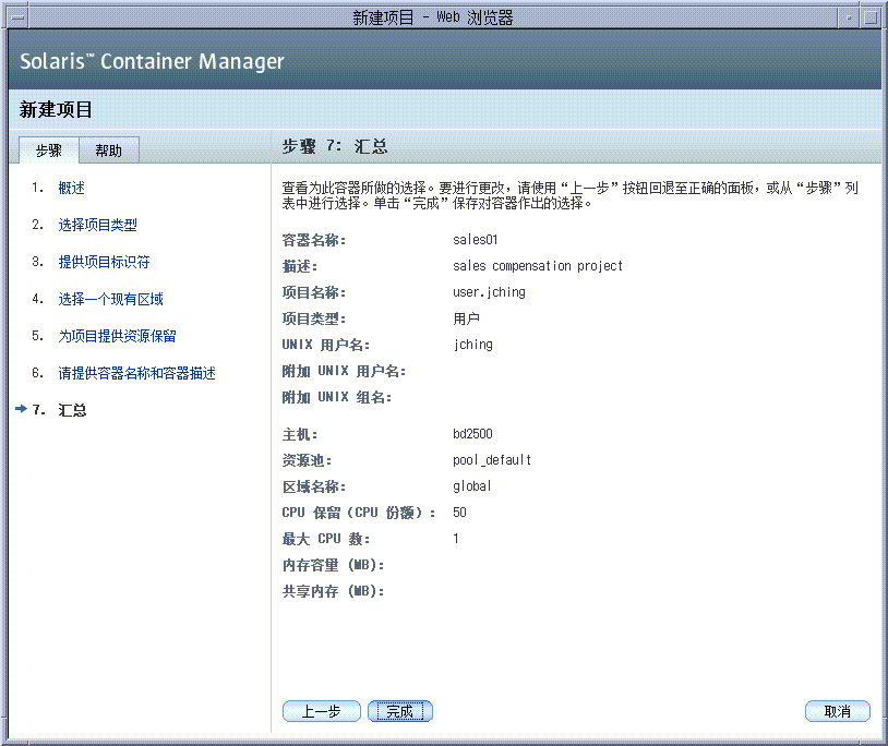

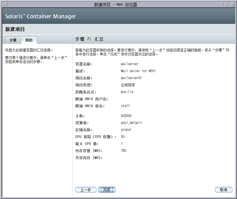

查看“汇总”面板中的信息。
单击“完成”。
您所作的以上选择将被保存起来,所创建的项目被立刻激活。Solaris 内核开始实施该容器的资源保留。

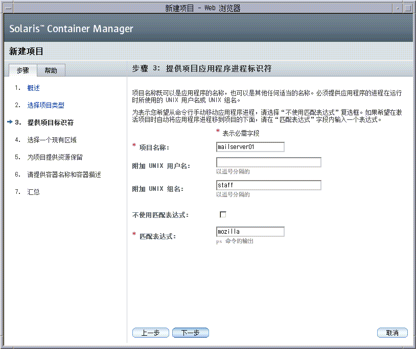

提供项目的名称。
该名称必须是唯一的,且不能超过 32 个字符。该名称用于在导航窗口、状态表和资源使用情况报告中标识此项目。如果您输入的名称与其他容器重复,则项目创建失败。
容器创建之后其名称将不能更改。
提供 UNIX 用户名或 UNIX 组名,运行该应用程序的进程将在其下运行。
您必须提供该应用程序的进程将在其下运行的 UNIX 用户名或 UNIX 组名。如果未提供这些名称,则该软件不会将相应的进程移到容器中,直到提供这些名称为止。如果有多个条目,则用逗号将其隔开。
请确定在激活容器后,您要使应用程序自动移动到项目中还是使用命令行来手动移动它们。
为表示您要使用命令行手动移动运行该应用程序的进程,请选择“不使用匹配表达式”复选框。
要在激活项目后使运行该应用程序的进程自动移动到项目中,请在“匹配表达式”字段中提供一个表达式。
您可以在“匹配表达式”字段中使用通配符来标识某些与应用程序相关联的进程。举例来讲,使用通配符的匹配表达式可以是:moz 和 cat,它们分别标识与 Mozilla 和 Tomcat 相关联的进程。
您必须提供匹配表达式,以使运行该应用程序的进程自动移动到容器中。此表达式是区分大小写的。要确定合适的匹配表达式,请参阅为应用程序确定匹配表达式。
如果在此时没有提供匹配表达式,则运行该应用程序的进程将不会移动到这一容器中,直到提供了这一表达式为止。

检查“汇总”面板中的信息。
单击“完成”。
您所作的以上选择将被保存起来,所创建的容器被立刻激活。Solaris 内核开始实施该容器的资源保留。

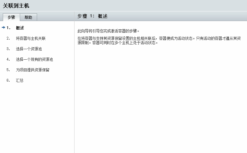

您可以使用将容器与主机关联向导,利用现有的容器创建新的活动项目。也可以使用相应按钮激活某些非活动的项目或取消激活某些活动的项目。
如果您尚未打开 Container Manager GUI,请首先打开它,具体步骤参见启动 Container Manager GUI。
在容器视图中,选择容器的名称。
如果该容器属于某个组,请从导航窗口选择该组,以便在右侧窗格中显示该容器。
选择右侧窗格中的“主机”选项卡。
屏幕上将显示“与此容器定义相关联的主机”表。该表中列出了与选中的容器相关联的所有主机 。
单击“将容器与主机关联”按钮。
屏幕上显示将容器与主机关联向导。
按照该向导的说明键入主机名称或查找适当的主机。

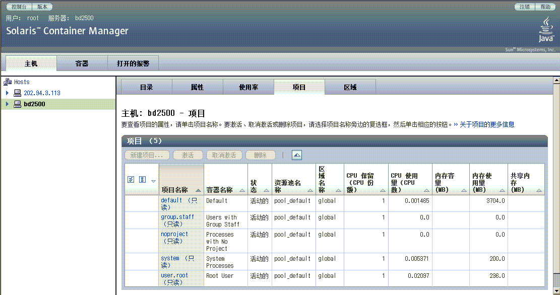

在主机视图中,选择与容器相关联的主机。
选择右侧窗格中的“项目”选项卡。
屏幕上会显示一个表,其中列有与该主机相关联的所有项目。
要启用“激活”按钮,请选择要激活的项目旁边的复选框。
(可选)查看和修改项目属性。
有关详细信息,请参阅修改容器和项目。
单击“激活”按钮。
该项目将被激活,内核开始对其实施资源限制。

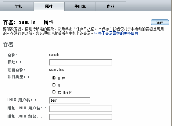

这两张属性表均可用于修改容器、用于修改活动或非活动的项目。下表列出了各属性表之间的区别。
表 4–1 属性表详细信息|
属性表 |
用法 |
选项卡 |
容器 |
因描述、项目类型、项目标识符(用户、组)、匹配表达式而有所不同 |
选择容器后,容器视图中的“属性”选项卡 |
项目实例(活动的或非活动的项目) |
因资源池关联、CPU 保留、内存容量而有所不同 |
主机视图或容器视图中的“属性”选项卡 |

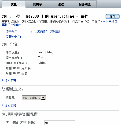

每个项目实例均具有一个与之关联的容器。任何对于容器的更改都将应用到使用该定义的项目实例。例如,如果您更改容器的项目类型,则使用该容器的所有项目实例的项目类型也会随之更改。因此,您可以使用这两张属性表进行所有必要的修改。
每个项目实例也有一张属性表,但该表仅用于更改其自身的资源池关联或资源保留。使用该属性表每次只能更改一个项目。例如,您可以增加当前最小 CPU 保留或当前内存容量。新值保存之后,更改随之生效。对非活动项目的资源限制进行的修改只有在重新激活该项目后才能生效。
以下实例列出了 sales01 项目实例的完整的属性表。
如果您需要对在多个主机上活动的多个项目进行资源更改,请使用资源更改作业功能。有关详细信息,请参见使用资源更改作业修改项目。
从容器视图中可以打开单独的属性表以修改容器。每次可以对一个容器进行更改。不能使用资源更改作业功能对多个容器进行更改。
以下实例显示了用于对 sales01 项目实例进行更改的完整的属性表。
您不能修改默认项目的属性。因此,如果选定的是默认项目,则两个属性表均不可用。
仅可修改容器或非活动项目的属性。在修改任何属性前,您必须首先从与该项目关联的所有主机上取消激活活动的项目。保存更改后,您可以重新激活该项目。
选择容器视图。
选择容器。
如果当前没有活动的项目使用容器,请从导航窗口选择“容器组”。此操作将在右侧窗格中显示“容器和组”表。从表中选择项目。
如果存在正在使用该容器的活动项目,请从导航窗口选择该容器。如果需要,单击不同的容器组以展开特定容器的列表。此操作将显示“与此容器定义相关联的主机”表,从中可以取消激活项目实例。
在更改属性之前,您必须取消激活所有使用此容器的项目实例。如果任何实例显示为活动状态,在继续下一步之前,请选择所有主机,然后单击“与该容器相关联的主机”中的“取消激活”按钮。
将显示选定容器的属性表。您可对其中的文本字段进行下列更改:
描述 – 提供对容器的描述。
项目类型 – 提供用户、组或应用程序。
UNIX 用户名 – 更改 UNIX 用户名的现有条目。
其他用户 – 更改现有条目或提供其他有效的 UNIX 用户名。多个条目之间请用逗号分开。
其他组 – 更改现有条目或提供其他有效的 UNIX 组名。多个条目之间请用逗号分开。
如果“保存”按钮不可用并且文本字段呈现灰色,则说明一个或多个容器实例正在使用该容器。检验“与此容器定义相关联的主机”表中所有主机的状况是否为非活动。如果其中存在“活动”状况的主机,您必须对其取消激活。
单击“保存”保存更改。
属性表保持当前状态。

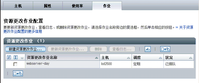

使用资源更改作业功能可更改对于分布在多个主机上的多个项目的资源限制。这些项目必须使用同一容器。您可以立即运行资源更改作业以同时实现更改,也可以安排稍后进行更改。
对于 Solaris 10,只有将容器部署在全局区域中,资源更改作业功能才能更改其资源分配。
对 CPU 保留(CPU 份额)的更改是即时的。对内存容量的更改需写入交换分区。在调整内存容量时,任何对于内存容量的大的更改都会影响系统性能。
选择容器视图。
在导航窗口中选择项目名称。
该项目必须与某个主机关联,才能继续执行下一步。
选择右侧窗格中的“作业”选项卡。
屏幕上将显示“资源更改作业”表。
单击该表中的“新建资源更改作业”按钮。
屏幕上将显示资源更改作业向导。其中首先出现的是“概述”面板。
为资源更改作业提供名称。提供描述是可选项。
名称的长度不能超过 32 个字符。可以使用空格、破折号 (-)、下划线 (_) 和点 (.)。您键入的空格将转化为下划线 (_)。
屏幕上将显示“选择主机”面板。与选中容器相关联的所有主机的名称将显示在“可用”列表中。您可以从这一窗口中选择一个或多个主机,以更改其资源限制。
从“可用”列表中选择每个主机,然后单击“添加”将其移至“已选定”列表。或者单击“添加全部”以移动所有主机。
这些主机名称将移至“已选定”字段。
提供一个新的最小 CPU 保留(CPU 份额)。内存容量是可选项。
新的资源限制将应用到上一步选中的所有主机。
为资源更改作业提供开始日期、开始时间和时间间隔。
对资源限制所作的更改将在要求的时间生效。
在“汇总”面板中查看您所做的选择。要进行任何修改,请使用“上一步” 按钮。在完成所有更改之后,单击“完成”。
该向导关闭。该作业随之被添加到“作业”表中。该作业的状态将显示为“已排队”,直至到达其预定运行日期和时间。对资源限制所作的更改将在要求的时间生效。
