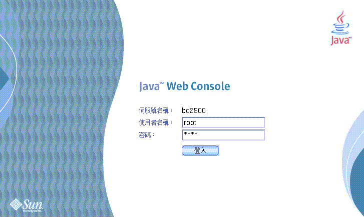

  3. 要連線 Container Manager GUI,請輸入:
    https://sunmc-伺服器_機器_名稱:6789/containers
    會顯示 Java Web Console 登入頁。
    圖 3–3 Java Web Console 登入頁
    Java Web Console 登入頁有三個欄位:伺服器名稱、使用者名稱和密碼。
    若未顯示登入頁,您可能需要重新啟動 Java Web Console。請參閱重新啟動 Java Web Console 以取得說明。
    提示 –
    若連線到 Console 頁,請按一下系統區段下方的 Solaris Container Manager 1.1 連結以存取 GUI。
  4. 使用您的 UNIX 使用者 ID 和密碼登入 Java Web Console。

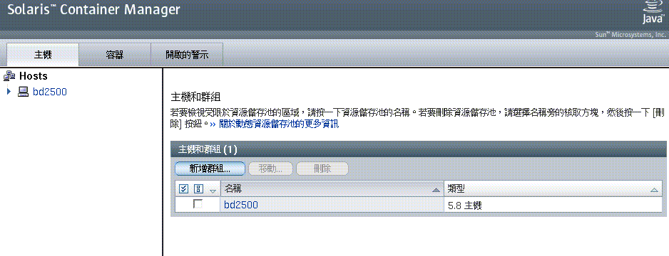

主機檢視
[主機] 檢視從主機的觀點組織資訊。所有您正在管理的代理程式機器會出現在瀏覽視窗中。當您按一下主機名稱旁的展開三角形,會出現每個主機中可用的資源儲存池。在此檢視中,您還可管理與主機相關聯的容器。
已安裝軟體的所有代理程式主機會自動被探索,並增加到 [主機] 檢視。可從瀏覽視窗中的左標籤存取此檢視。已探索的所有代理程式主機一開始會被放置在標題為 [主機] 的預設群組。您可以建立新群組和移動主機到相關的群組來進一步組織此檢視。

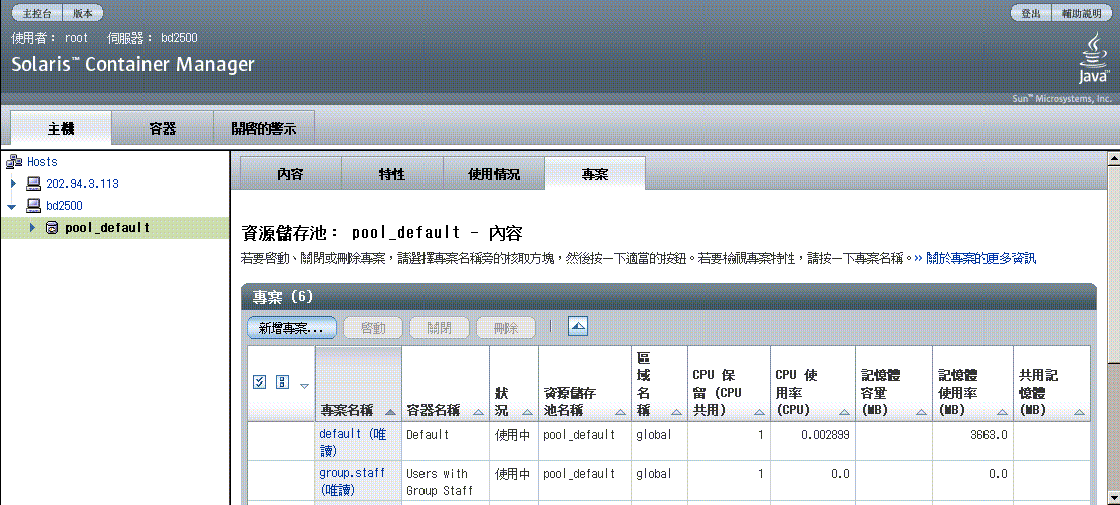

[專案] 表中列出與主機相關聯的每個專案實例的資訊。
下圖顯示 [主機] 檢視中與預設儲存池相關聯的 [專案] 表。
圖 3–5 範例:顯示專案表的主機檢視
主機檢視中的專案表之螢幕畫面。周圍的文字說明其內容。
[專案] 表提供每個專案的資訊、每欄中詳細說明專案情況。[專案] 表提供下列資料:

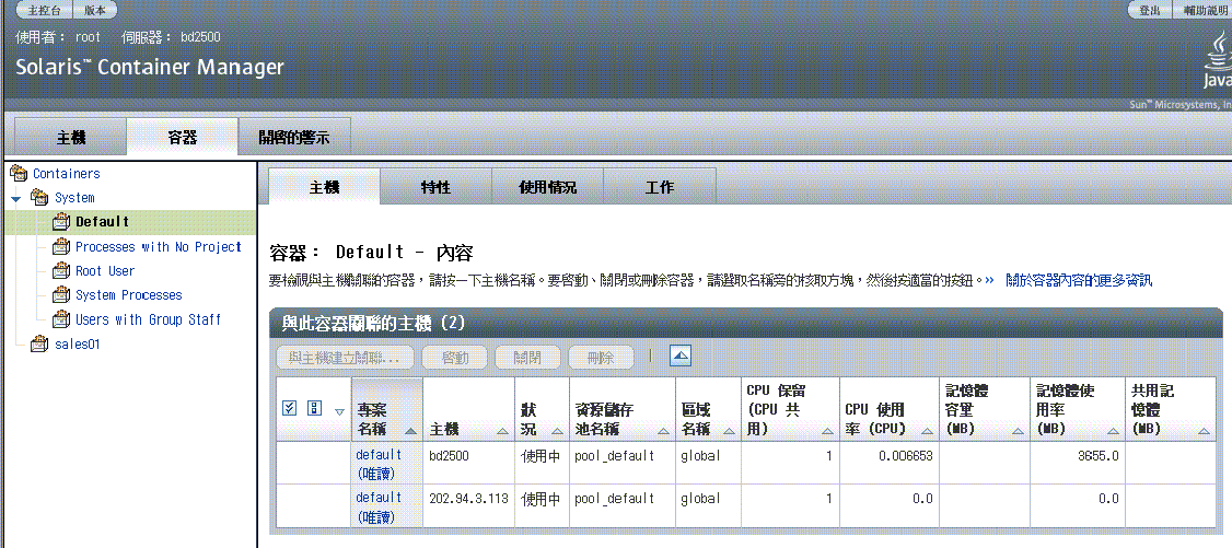

預設容器
設定軟體後, [容器] 檢視會初始載入 [系統] 群組。此群組在執行 Solaris 9 或 Solaris 10 作業系統 (OS) 的主機中容納有下列五個預設的容器:
上述五個預設的容器皆在 /etc/project 檔案中有相對應的檔案。此五個項目特定地對應到 defaultnoprojectuser.root systemgroup.staff
備註 –
在執行 Solaris 8 發行版本的主機中,具有群組成員的使用者 (group.staff) 容器不存在。除此之外,預設的容器皆相同。
圖 3–7 範例:顯示具容器的系統容器群組
顯示具容器的系統容器群組之螢幕畫面。周圍的文字說明其內容。
每個預設的容器皆在使用中狀態,其界限設定為最小 1 個 CPU 保留 (CPU 共用) 且無記憶體容量。預設的容器永遠與主機的預設資源儲存池 (pool_default ) 連結。若安裝有性能報告管理程式,您便可以監視每個預設容器的資源使用情況和執行報告。
無法關閉、編輯或刪除這些預設的容器。因此每個容器被標示為「唯讀」。
每個 UNIX 使用者會被指定到一個預設的專案,且被指定到相對應的預設容器。一開始,預設容器會保留執行在系統中的所有程序。建立專案時,程序會從相對應的預設容器移動到您建立的專案。

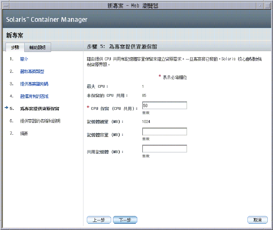

在使用新專案精靈建立專案時,您可以為專案指定 CPU 共用。新專案精靈會顯示儲存池的未保留的 CPU 共用,所以您可以判定可用的 CPU 共用並為專案指定適當的數量。

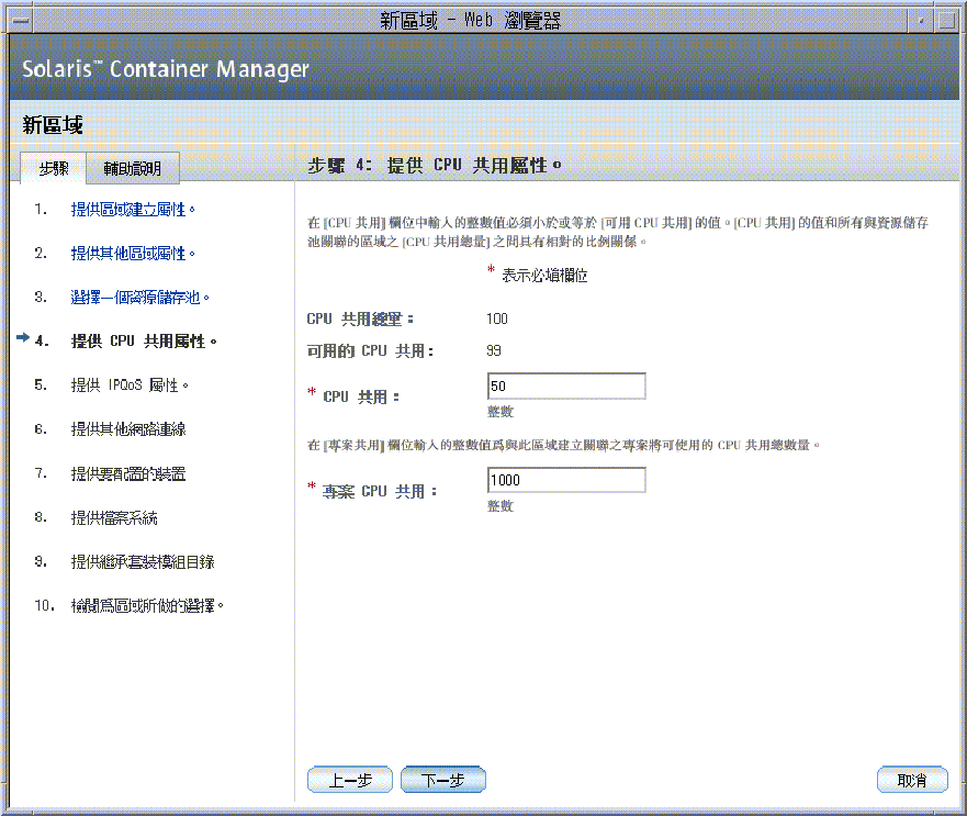

若您的主機執行 Solaris 10 作業系統,您可以建立區域並為各區域指定 CPU 共用總數,且為區域中的專案指定專案 CPU 共用。這些為相關的實體。
您可以在使用新區域精靈建立區域期間指定 CPU 共用和專案 CPU 共用。在新區域精靈的步驟 4,請選取一個資源儲存池。精靈會顯示儲存池的 CPU 共用總數以及可用的 CPU 共用總數。
輸入您想要從資源儲存池分配到此區域的 CPU 共用的值。此整數值必須小於或等於儲存池的可用 CPU 共用總數。
圖 3–10 區域共用
為區域指定 CPU 共用
若儲存池的可用 CPU 共用總數為 100 份。在此範例中,假設我們從資源儲存池指定區域有 20 份 CPU 共用。
在建立區域期間指定專案 CPU 共用
在新區域精靈的步驟 4,您還可輸入專案 CPU 共用。此欄位可指定區域中分配到專案的 CPU 共用數量。建立此值時,便建立了區域的專案 CPU 共用之值。您可輸入任何整數值。您輸入的整數值決定您要到達的明確性。
例如,假設我們指定區域 A 的專案 CPU 共用為 1000 份。在實體層級中,1000 份專案 CPU 共用為 20 份 CPU 共用,其從資源儲存池取得,分為 1000 份共用。下列公式顯示此範例中 1 份專案 CPU 共用和 CPU 共用之間的關係:
1 份專案 CPU 共用 = 20 (分配到區域的 CPU 共用數量)/1000 (專案 CPU 共用數量) = 0.02 份 CPU 共用
建立專案時,例如在區域 A 建立專案 1 ,專案 1 會從區域取得共用,而不是直接從資源儲存池。若指定區域 A 的專案 1 有 300 份共用,則其取得 300 份專案 CPU 共用或 300/1000 x 20/100 = 0.06 份 CPU 共用。
圖 3–11 區域 CPU 共用
區域的 CPU 共用
呼叫新專案精靈時,可為專案指定專案 CPU 共用。在新專案精靈的步驟 7,提供專案的資源保留,在標示為 CPU 保留 (CPU 共用) 的欄位中輸入專案 CPU 共用。若您僅在 Solaris 10 主機的區域中建立專案,才會出現此步驟。
圖 3–12 專案 CPU 共用
為專案指定專案 CPU 共用

  3. 建立您想要取得其趨勢的應用程式之以應用程式為基礎的使用中容器。在新建精靈中,僅設定最小 CPU 保留。請勿設定記憶體容量。
    如需更多資訊,請參閱建立以應用程式為基礎的專案建立以應用程式為基礎的專案
