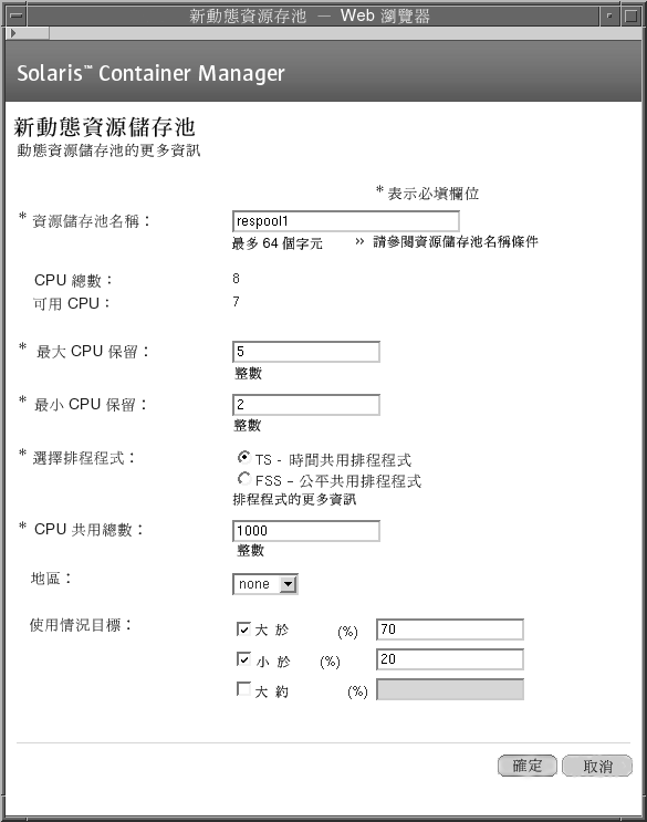

  4. 按一下 [新資源儲存池] 按鈕。
    會出現 [新資源儲存池] 對話方塊。會列出主機中的 CPU 總量和可用的 CPU。
    圖 5–1 Solaris 10 主機的資源儲池視窗
    在 Solaris 10 主機建立資源儲存池的屬性
    備註 –
    對話方塊視作業系統不同而有不同。若使用 Solaris 10 主機,對話方塊有較多選項。
  5. 在 [資源儲存池名稱] 欄位中輸入新儲存池的名稱。
  6. (僅限 Solaris 8 和 9) 提供儲存池的 CPU 數量。
    此數量必須少於或等於 [可用的 CPU] 欄位中的數量,而且一定要是整數。
  7. 選取排程程式、時間共用 (TS) 或公平共用排程程式 (FSS)。
    如需關於排程程式的更多資訊,請參閱公平共用排程程式 (FSS) 和 時間共用排程程式 (TS)。
  8. 輸入 CPU 共用的總數量。
    CPU 共用的總量為指定儲存池資源給專案的比例基礎,且應為整數。例如,若您指定儲存池有 100 份 CPU 共用,您可以指定 50 份儲存池共用給一個專案、20 份共用給另一個專案,然後 30 份共用給另一個專案。
  9. (僅限 Solaris 10) 輸入最大和最小 CPU 保留。
    最小 CPU 保留為儲存池必須有的所需最小 CPU 數量。最大 CPU 保留為儲存池可有的最大 CPU 數量。
    最小 CPU 值為 (CPU 總數) - (其他儲存池的最小 CPU)。CPU 的最大數量沒有限制。
    如需關於動態資源分配的更多資訊,請參閱「System Administration Guide: Solaris Containers-Resource Management and Solaris Zones」
  10. (僅限 Solaris 10 - 可選擇) 為儲存池的動態分配選取地區因素。
    [無] 表示不將機板上的 CPU 實體地區納入考量因素。
    [鬆] 表示將機板上的 CPU 實體地區納入考量因素。
    [緊] 表示 CPU 必須為本機, 意即與分配到儲存池的初始 CPU 位在相同的機板。
  11. (僅限 Solaris 10 - 可選擇) 選取使用情況目標。
    從下列選項選取:
    • 在 [大於] 欄位或 [小於] 欄位 (或兩者) 輸入介於 0 到 100 的整數值以指定範圍。
    • 在 [大約] 欄位中輸入介於 0 到 100 的整數值。
  12. 按一下 [確定] 以儲存變更。
    [資源儲存池] 表的資訊會與新儲存池一同更新。
