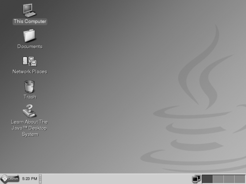

En esta sección se explica cómo se muestra el escritorio al iniciar una sesión por primera vez. El administrador del sistema puede haber modificado el menú del panel para adaptar el sistema a sus necesidades, así que ciertos aspectos quizás no coincidan con los descritos aquí.
La pantalla de Java Desktop System incluye:
Este sistema
Permite acceder a los detalles de la configuración y los dispositivos del sistema.
Documentos
Permite acceder directamente a los archivos almacenados en el directorio predeterminado.
Ubicaciones de red
Permite acceder a otros sistemas de la red desde un único directorio.
Papelera
Proporciona un área de almacenamiento temporal de archivos, carpetas u objetos del escritorio desde la cual éstos se pueden volver a recuperar o donde se pueden eliminar definitivamente.
Información acerca de Java™ Desktop System
Ejecuta una aplicación que permite acceder a la ayuda de Java Desktop System y GNOME Desktop.
Panel del borde inferior
