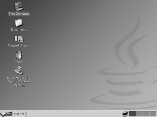

Per accedere al Java Desktop System è
necessario inserire un nome utente e una password. Quando si avvia una sessione
per la prima volta, viene visualizzata una schermata iniziale con un pannello
sul bordo inferiore e una serie di icone, simile alla seguente:
Questa sezione descrive l'aspetto del desktop al primo avvio di una sessione. L'amministratore di sistema può avere configurato il pannello inferiore predefinito in base ad esigenze specifiche, in questo caso il pannello potrà essere leggermente diverso da quello qui descritto.
La schermata iniziale del Java Desktop System include i seguenti elementi:
Computer
Consente di accedere ai supporti e alle informazioni di configurazione del sistema.
Documenti
Consente l'accesso diretto ai file memorizzati nella directory predefinita.
Risorse di rete
Fornisce accesso a tutti i sistemi della rete da una singola directory.
Cestino
Fornisce un'area temporanea che consente di memorizzare i file, le cartelle e gli oggetti del desktop che possono quindi essere recuperati o eliminati definitivamente.
Informazioni sul Java™ Desktop System
Avvia un browser di aiuto da cui è possibile accedere alla guida
sul Java Desktop System e sul Desktop
GNOME.
Pannello inferiore
Nella configurazione predefinita, il pannello inferiore contiene:
