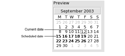

| Vorschau | Im Bereich Vorschau werden alle Tage des aktuellen Monats angezeigt. Das aktuelle Datum ist rot umrandet. Tage, für die ein Termin der aktuellen Terminfolge eingeplant ist, werden fett dargestellt. Abbildung 5–2 zeigt einen typischen Vorschau-Bereich. Klicken Sie auf den Linkspfeil links neben dem Monatsnamen im Bereich Vorschau, um den vorigen Monat anzuzeigen. Indem Sie mehrmals auf den Linkspfeil klicken, werden die Monate rückwärts durchlaufen. Klicken Sie auf den Rechtspfeil rechts neben dem Monatsnamen im Bereich Vorschau, um den nächsten Monat anzuzeigen. Indem Sie mehrmals auf den Rechtspfeil klicken, werden die Monate vorwärts durchlaufen. |
