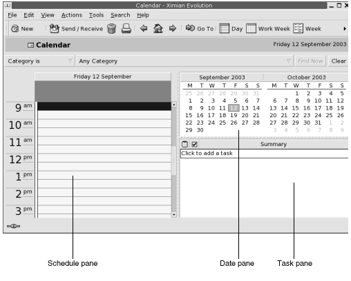

그림 5–1은(는) 일반적인 달력 창입니다.
그림 5–1 일반적인 달력 창
일반적인 달력 창. 각 설명선은 일정 창, 날짜 창, 작업 창을 가리킵니다.
달력 창은 다음과 같은 창으로 구성됩니다.
창
설명
일정 창
일정 창은 달력 창에서 가장 큰 창입니다. 일정 창에는 선택한 날짜에 대한 일정이 지정된 보기로 표시됩니다.
날짜 창
달력 창의 오른쪽 위 영역에 있는 날짜 창에는 현재 달의 모든 날짜가 어두운 색의 숫자로 표시됩니다. 이전 달과 다음 달의 날짜는 밝은 색의 숫자로 표시됩니다. 오늘 날짜는 빨간색 상자 안에 표시됩니다. 약속이 있는 날짜는 굵게 표시됩니다. 현재 선택한 날짜는 강조 표시됩니다.
작업 창
달력 창의 오른쪽 아래 영역에 있는 작업 창에는 기본 작업 폴더의 작업 목록이 표시됩니다.
현재 달력과 연결된 작업 폴더를 열면 같은 작업이 표시됩니다. 작업에 대한 자세한 내용은 제 6 장을(를) 참조하십시오.

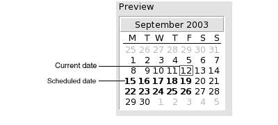

    미리 보기
    미리 보기 섹션에는 현재 달의 날짜가 모두 표시됩니다. 현재 날짜는 빨간색 윤곽으로 표시됩니다. 현재 일련의 약속이 예약된 날짜는 굵게 표시됩니다. 그림 5–2은(는) 일반적인 미리 보기 섹션입니다.
    미리 보기 섹션에서 월 이름 왼쪽에 있는 왼쪽 화살표를 클릭하면 이전 달이 표시됩니다. 왼쪽 화살표를 여러 번 클릭하면 여러 달 뒤로 스크롤할 수 있습니다.
    미리 보기 섹션에서 월 이름 오른쪽에 있는 오른쪽 화살표를 클릭하면 다음 달이 표시됩니다. 오른쪽 화살표를 여러 번 클릭하면 여러 달 앞으로 스크롤할 수 있습니다.
  3. 파일 -> 저장 후 마침을 선택합니다. Evolution에서 일련의 약속을 저장하고 약속 창을 닫습니다.
그림 5–2 일반적인 미리 보기 섹션
일반적인 미리 보기 섹션. 각 설명선은 현재 날짜와 예약된 날짜를 가리킵니다.
