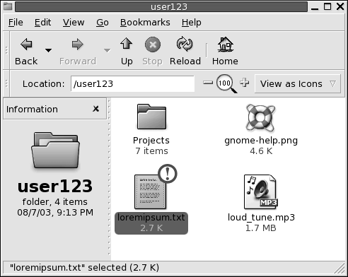

Der Nautilus-Dateimanager bietet einen integrierten Punkt für den Zugriff auf Ihre Dateien, Anwendungen, FTP-Sites und URIs. Zum Öffnen eines Datei-Manager-Fensters doppelklicken Sie einfach auf das Objekt Dokumente auf dem Desktop. Die folgende Abbildung zeigt ein Dateimanager-Fenster, das den Inhalt eines Ordners anzeigt.
Dateimanager-Fenster können folgende Teilbereiche enthalten:
Ermöglicht die Navigation durch die Dateien. Dieses Teilfenster zeigt auch Informationen zur aktuellen Datei oder zum Ordner an. Das Seitenteilfenster befindet sich auf der linken Seite des Fensters.
Zeigt den Inhalt von Dateien und Ordnern an. Das Ansichtsteilfenster befindet sich auf der rechten Seite des Fensters.

Die meisten GNOME-konformen Anwendungen besitzen eine Menüleiste, eine Symbolleiste und eine Statusleiste. Die Menüleiste enthält in jedem Fall die Menüs Datei und Hilfe. Das Menü Datei enthält in jedem Fall den Menüpunkt Beenden und das Menü Hilfe immer den Menüpunkt Info.
Die Symbolleiste erscheint unter der Menüleiste. Sie enthält Schaltflächen für die am häufigsten verwendeten Befehle. Die Statusleiste befindet sich am unteren Rand eines Fensters und liefert Informationen über den aktuellen Status des angezeigten Fensterinhalts. GNOME-konforme Anwendungen können noch andere Leisten enthalten. So gibt es in Nautilus beispielsweise eine Verzeichnisleiste.
Einige Leisten in GNOME-konformen Anwendungen können losgelöst werden. Dies bedeutet, dass die Leiste einen Anfasspunkt besitzt, den Sie greifen können und an dem Sie die Leiste an eine andere Position ziehen können. Sie können die Leiste an eine andere Seite des Fensters oder in einen anderen Bereich des Bildschirms ziehen und dort andocken lassen. Dies ist beispielsweise mit der Menüleiste, der Symbolleiste und der Verzeichnisleiste im Dateimanager möglich.
