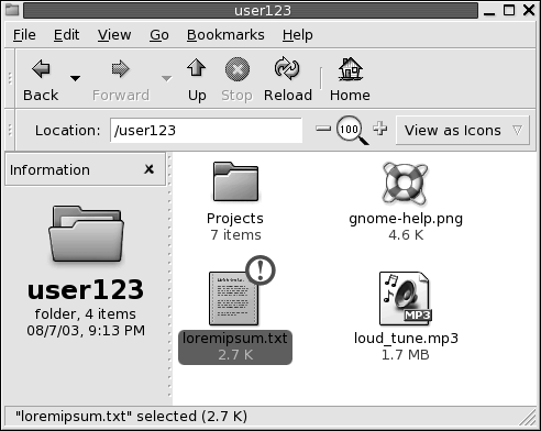

fare doppio clic sull'oggetto Documenti sul desktop. La
figura seguente mostra una finestra del file manager con il contenuto di una
cartella:
Le finestre del file manager possono contenere i seguenti riquadri:
Consente la navigazione all'interno del file system. Questo riquadro contiene anche informazioni sul file o la cartella corrente. Il riquadro laterale si trova nella parte sinistra della finestra.
Visualizza il contenuto dei file e delle cartelle. Il riquadro di visualizzazione si trova nella parte destra della finestra.
