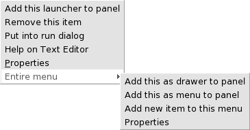

Le voci dei menu sono associate a un menu popup che permette di eseguire varie operazioni. Facendo clic con il pulsante destro del mouse su una voce di un menu, viene aperto il menu popup associato a quella voce. Il menu popup contiene anche un sottomenu che permette di eseguire altre operazioni.
I menu popup associati alle voci dei menu permettono di:
Aggiungere ai pannelli nuove voci di menu come pulsanti di avvio.
Rimuovere le voci esistenti dai menu.
Aprire la finestra di dialogo Avvia applicazione che contiene il comando associato alla voce del menu.
Aggiungere un menu a un pannello. I menu possono essere aggiunti come oggetti menu o come oggetti cassetto.
Aggiungere nuove opzioni ai menu.
Cambiare le proprietà dei sottomenu e delle voci del menu.
La Figura 5–1 mostra il menu popup.
La Tabella 5–1 descrive i menu popup delle voci dei menu.
Tabella 5–1 Menu popup delle voci dei menu|
Voce |
Descrizione |
Aggiungi pulsante di avvio al pannello |
Aggiunge il pulsante di avvio al pannello da cui è stato aperto il menu. |
Rimuovi questo elemento |
Rimuove il pulsante di avvio selezionato dal menu. |
Inserisci nella finestra di esecuzione |
Apre la finestra di dialogo Avvia applicazione predisposta per l'esecuzione del comando incluso nel campo Comando del pulsante di avvio. |
Guida su applicazione |
Apre la guida in linea relativa all'applicazione. |
Proprietà |
Apre una finestra di dialogo che permette di modificare le proprietà del pulsante di avvio. |
Tutto il menu -> Aggiungi come cassetto al pannello |
Aggiunge il sottomenu in forma di cassetto al pannello da cui è stato aperto. |
Tutto il menu -> Aggiungi come menu al pannello |
Aggiunge il sottomenu come oggetto menu al pannello da cui è stato aperto. |
Tutto il menu -> Aggiungi nuovi elementi a questo menu |
Permette di aggiungere nuove opzioni al sottomenu. |
Tutto il menu -> Proprietà |
Apre una finestra di dialogo che permette di modificare le proprietà del sottomenu. |

Per modificare una voce di un menu, procedere come segue:
Fare clic con il pulsante destro del mouse sulla voce da modificare.
Scegliere Proprietà. Viene visualizzata la finestra di dialogo Proprietà pulsante di avvio.
Usare la finestra di dialogo Proprietà pulsante di avvio per apportare le modifiche richieste. Per maggiori informazioni sugli elementi della finestra di dialogo Proprietà pulsante di avvio, vedere Uso dei pannelli.
Fare clic su OK.
Per eliminare una voce da un menu, usare il menu popup di quella voce. Per eliminare una voce da un menu, procedere come segue:
Fare clic con il pulsante destro del mouse sulla voce da eliminare.
Scegliere Rimuovi questo elemento.
