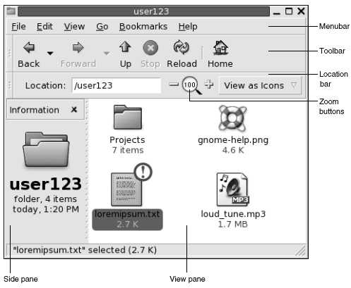

文件管理器窗口使您可以显示和管理文件与文件夹。图形 7–1 显示的文件管理器窗口中显示了一个文件夹的内容。
图形 7–1 文件管理器窗口中文件夹的内容
文件管理器窗口中的文件夹。图示编号:菜单栏、工具栏、位置栏、缩放按钮、侧窗格、视图窗格。
表 7–1 介绍了文件管理器窗口的组件。
